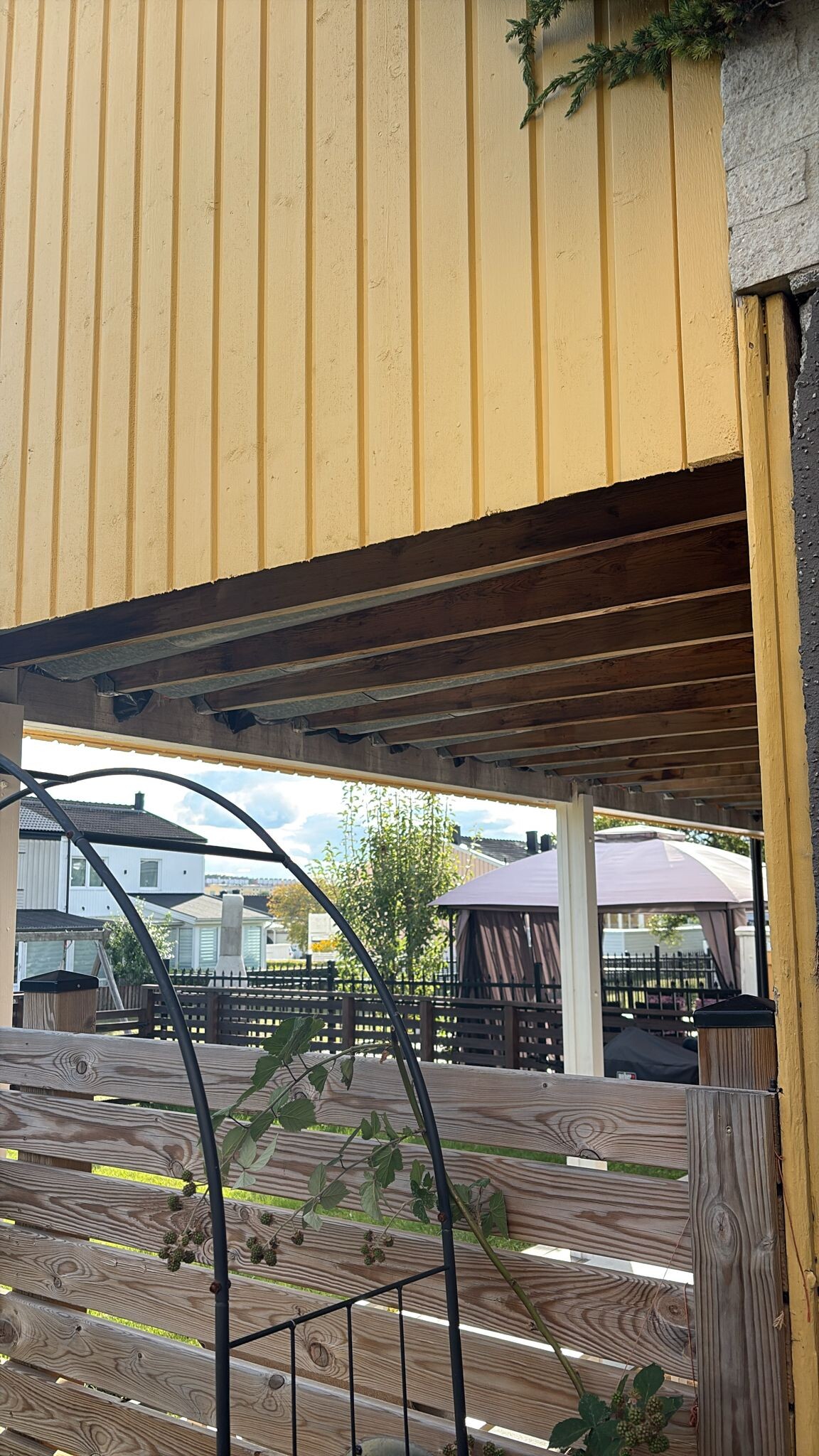

Här är min variant på vattenavledning i balkong. Bad en plåtslagare tillverka måttbeställda plåtbaljor med ett uppvik i längsled och bakkant respektive ett nedvik i framkant. Monterades med farmarskruv i golvreglarnas sidor med lagom lutning. Överliggarplåtar las över reglarna för att leda ned vatten i baljorna. I den väggnära änden gjordes små uppvik och lirkades in under den väggfasta bleckplåten, en diagonal ränna i de slutande delarna. Sedan en slags takfotsplåt uppvikt i bakkant för att samla upp stänk mellan nedviken och reglarna och leda det ned i hängrännan. Glöm inte skyddplåt ovan bärlinan. Sist trall och staket.

Snyggt! Underättar när man kan sätta taket innan trallen.I IVA-snickarn skrev:Här är min variant på vattenavledning i balkong. Bad en plåtslagare tillverka måttbeställda plåtbaljor med ett uppvik i längsled och bakkant respektive ett nedvik i framkant. Monterades med farmarskruv i golvreglarnas sidor med lagom lutning. Överliggarplåtar las över reglarna för att leda ned vatten i baljorna. I den väggnära änden gjordes små uppvik och lirkades in under den väggfasta bleckplåten, en diagonal ränna i de slutande delarna. Sedan en slags takfotsplåt uppvikt i bakkant för att samla upp stänk mellan nedviken och reglarna och leda det ned i hängrännan. Glöm inte skyddplåt ovan bärlinan. Sist trall och staket.
Tjusigt värre. Hur har ert glas på balkongen klarat sig från delaminering? Ser att det är laminerat utan överliggare eller u-list. Mycket intressant att höra lite recension!I IVA-snickarn skrev:[bild] [bild] [bild] [bild] [bild] [bild] [bild]

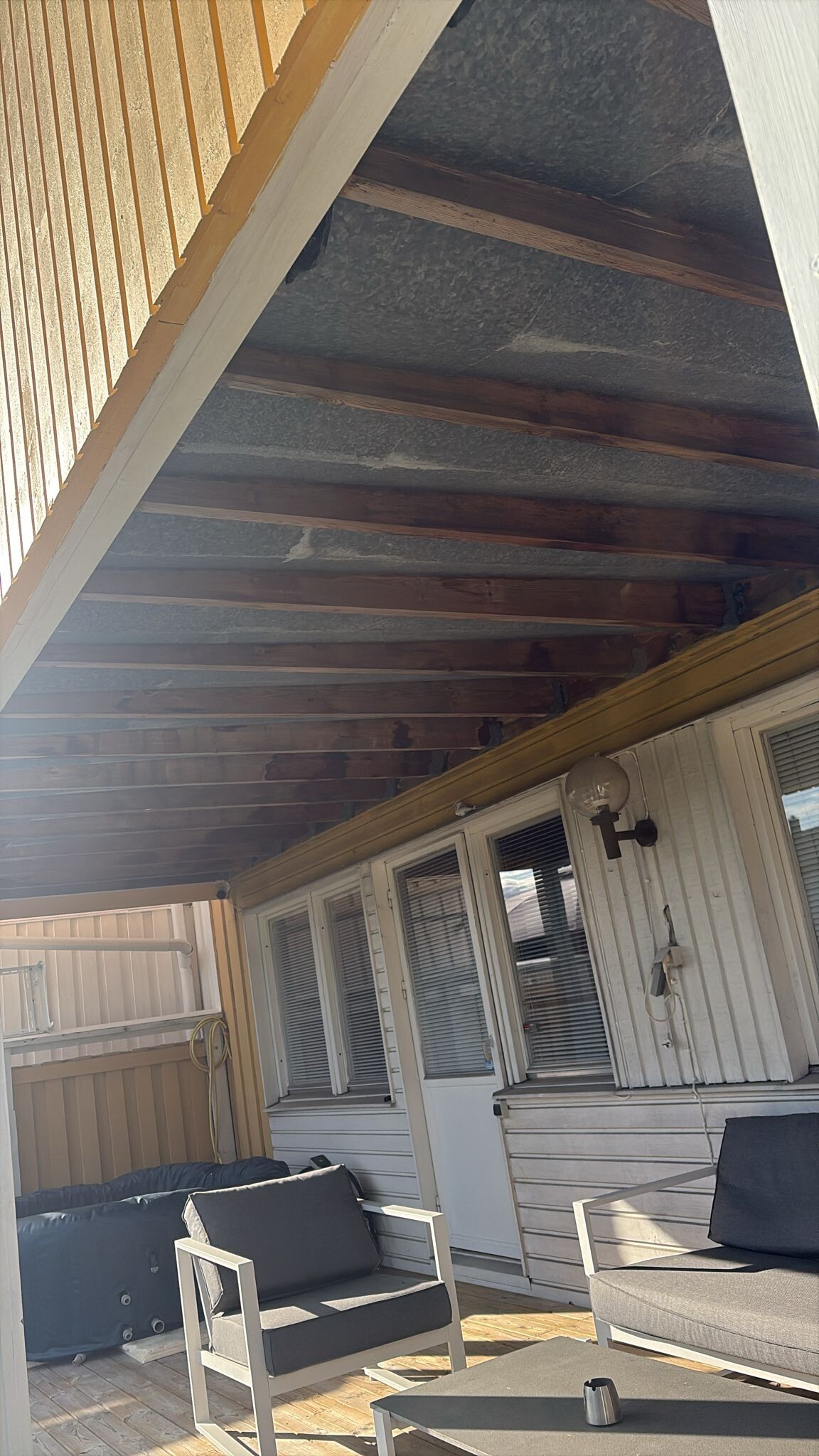

Sen några år tillbaka har jag kanalplast skruvat under en altan, men jag tycker att det fungerar dåligt och vill byta ut det. T.ex. läcker det in mellan plasten och reglarna trots mycket silikon. Dessutom blir vatten och löv stående på skivorna och jag har haft svårt att få till fallet då det är en ganska lång sträcka.
Är det någon som har provat med oljeboard eller asfaltsboard? Byggmax asfaltsboard är "vattenavvisande" vilket jag antar betyder att den inte kommer att hålla över tid..

Jag tror att ett fall på undertaket är ett måste för att få det att fungera över tid..
Det man oftast använder är korrugerad plåt eller plast..
https://www.hornbach.se/c/byggmaterial-tra-fonster-dorrar/tak/plasttak/korrugerad-plast/S27027/
Vare sig asfaboard eller oljehärdad board är lämpliga för utemiljö där vattenbelastningen är direktverkande..

Tack Gunnar!G Gunnar Gran skrev:
Sitter en mycket tunn överliggare, en U-list i aluminium, ca 1 cm. I hörnet en platsanpassad vinkel som håller ihop hörnet. Glassättaren rådde starkt emot frugans starka önskemål att inte ha någon överliggare eller list.
"...visst kan jag sätta glas utan överliggare. Men ni kommer be mig komma tillbaka efter nåt år, när glasskivorna "tandar sig", dvs vickar sig ack så lite, men ack så fult..."
Frugan gav sig då...! Hon följde även rådet att välja borstad aluminium, eftersom det knappt syns från måttligt avstånd, försvinner liksom mot bakgrunden.
Inte några problem med delaminering till dags dato. Få se om några år till...!
