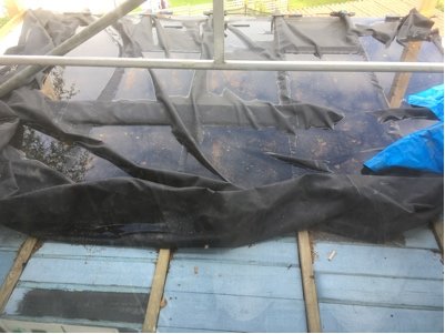

A) Max1 mm. 0,7mm borde gå bra också. Jag köpte en 1mm duk från boanäs.
B) Inte armerad men den känns tjock och tålig. Den är tung och helt omöjlig att dra sönder för hand. Inga problem att gå på den under byggprocessen. En stor fördel med EPDM är att den är UV tålig. Den åldras inte alls av solljus och kan därför till skillnad från takpapp ligga under trallen hela trallens livslängd utan att materialet åldras.
C) Räkna ut hur lång längd det blir med vecken runt reglarna. Själva duken blir ju bredare längst ut. Själv limmade jag med Tec7 lim och byggfog runt ändarna längst ut så duken rätas ut och fallet blir bra. Jag har bara kommit hit pga att en byggställning står ivägen. Men tanken är att sträcka ut duken, fästa trallen, dra upp duken på ytterväggen och klippa rent längs med kanterna (ta lite extra så är det inte så noga att lägga den precis rätt).
D) Duken är helt vattentät. Blir ingen kondens under så som med plåt. EPDM används som takduk på platta tak.
E) Ja.
Jag tänkte skruva fast trallen, tror inte det kommer läcka så mycket genom trallskruvarna. Bifogar en bild på duken som jag lagt ut provisoriskt. Det ligger lite grejjor under men det kommer bli bra när den sträcks ut. Det finns mycket inspiration på youtube och pinterest om att få torrt under altangolv med EPDM.

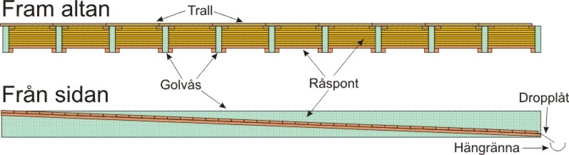

Gjorde en skiss, för att försöka beskriva mitt önskemål lite bättre
Altangolvet (trallen) kommer att täcka ca 4 x 4 meter (är inte inritad från sidan i skissen).
Om hela ytan ska täckas - upp och ned över alla golvåsar, behövs ca. 2,5-3m mer gummi längst ned
(som måste "trollas bort" - längst upp)
Det egentliga behovet, är bara att få tätt mellan golvåsarna. dvs. att täcka råsponten så inte regnvatten rinner ned under, skulle räcka för mig.

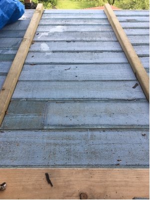

Jag har precis gjort en liknande lösning med taket infällt mellan reglarna. Min altan har bara en dryg meters höd, men jag förvarar gräsklipparen där, och vinterförvarar lite krukor och liknande.
Tänkte först något med råspont och papp. Men valde en enklare lösning. Jag köpte billigast möjliga plasttak, skar till strimlor som passade. Dess vilar då på läkt som går på tvären mellan reglarna. För att få tätt mellan plast och regel har jag satt fönsterbleck på reglarna. Detta verkar hålla tätt.
Jag har altan i två våninigar och bilden visar blindbotten i mellanbjälklaget. Blindbottens funktion är att hålla upp duken så det inte bildas lokala vattenpölar då min lutning endast blev 1 grad samt underlätta läggningen så man slipper balanserar på reglarna. Vattnet samlas upp i hängränna utanför yttersta bärlinan liksom din skiss. Taket till undre altanen ska jag klä in med träpanel. Googla på epdm dry under deck så får hittar du massor av amerikanska projekt. Jag funderade på plåt, takpapp, underlagsduk, plasttak, etc mellan reglarna men kom fram till att epdm skulle bli enklast att lägga, hålla trallens livslängd, vattentätast och det var dessutom billgaste m2-priset. Diffusionstätheten är jag inte orolig för. Men vi får se hur det blir, det är ju inte klart ännu...A Albireo skrev:
