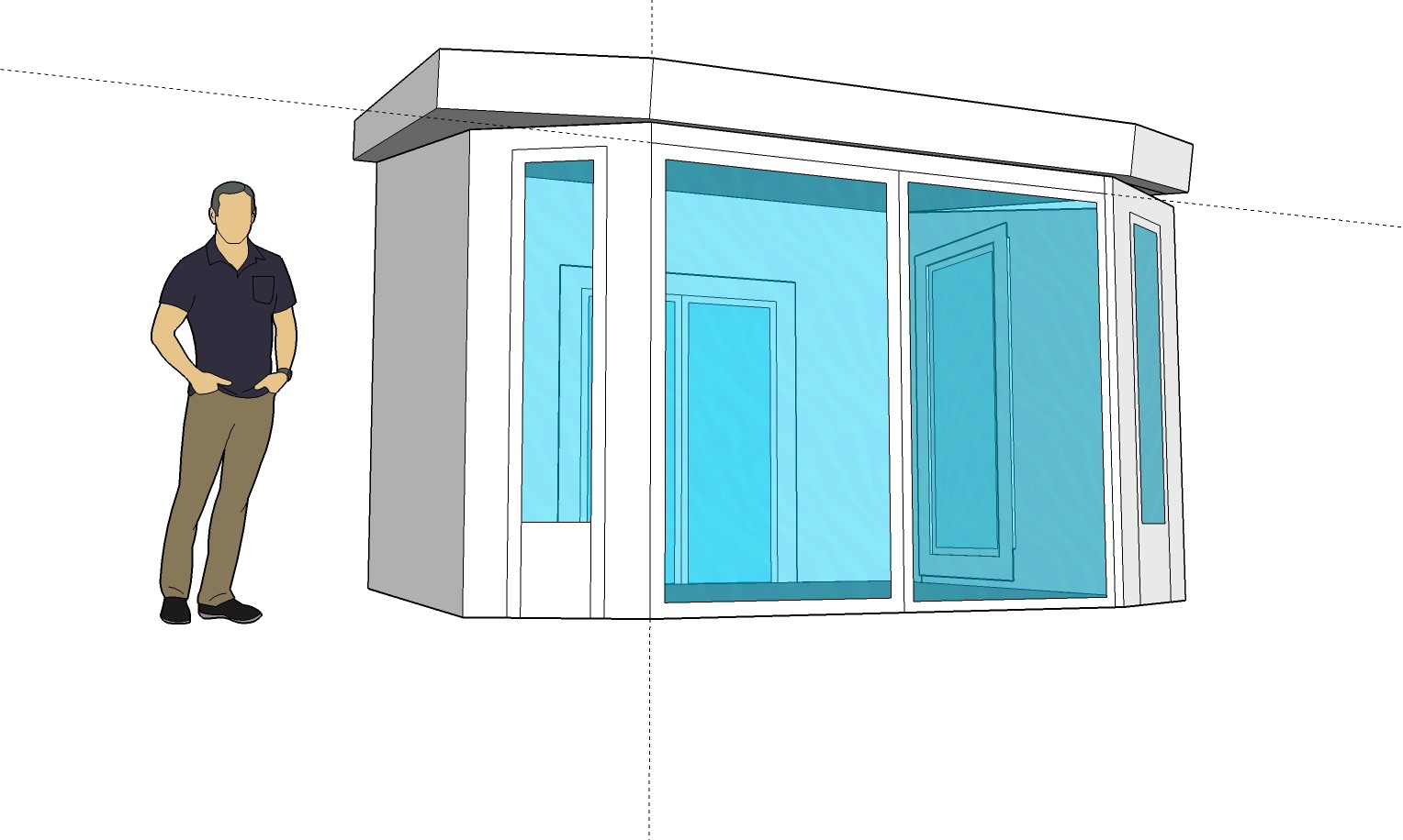

Jag ser inte att du har plåt, det såg ut som pannor.... vet inte om det fungerar om det är plåt på ditt nuvarande tak.Nobbe_1 skrev:

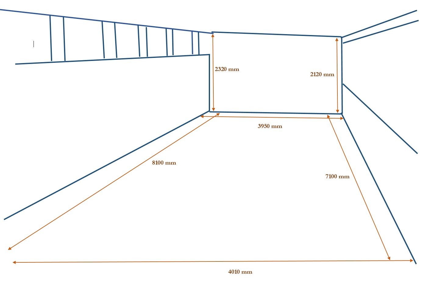

Jag får fundera lite på vad det blir för lutning säger du att höjdskillanden är 10.5 cm på en meter. På bilden ser det ut att vara 40 cm på typ 3 meter.
Kollar vi på SketchUp modell imorgon då? Snyggt jobb om du gjort det där i SketchUp med burspråket, det är inte lätt.
Vad händer om det är varmt i ditt nya uterum och värmen stiger uppåt, den går in i isoleringen i din gamla vägg ( gamla yttervägg) och stannar där om du inte får undan värme och fukt i ditt nya uterum. Tänker jag fel, förstår du ?Nobbe_1 skrev:
Jag förstår inte vart fuktig luft skulle ta sig in genom ytterväggen från uterummet
Ja det är plåt jag har idag. Men å andra sidan kan jag ta bort brädorna i taksprånget och vindskivan så ser jag ju dels om jag kan gå på direkt på befintliga takstolar men även om det går att sticka in ny plåt under den gamla. Tror det sägs att den ska gå in minst 25 cm.

Bilden med takstolarna och burspråket har jag gjort i ritprogrammet i Word
N Nylenskavillan skrev:Jag ser inte att du har plåt, det såg ut som pannor.... vet inte om det fungerar om det är plåt på ditt nuvarande tak.

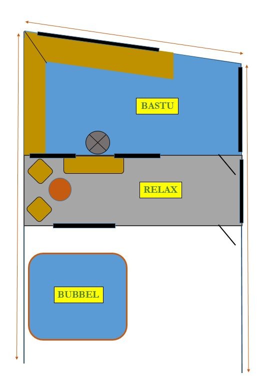

Sedan har jag två projekt till som ska byggas och det är en utebastu och ett relaxrum vid jacuzzin på en annan altan och det kommer nog att väga upp det negativa med uterummet

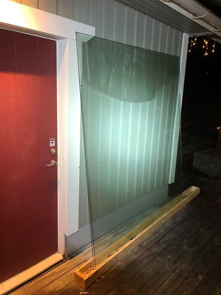

Där blir det två härdade glasskivor som är 2 x 2 m/st ut mot sjön osv

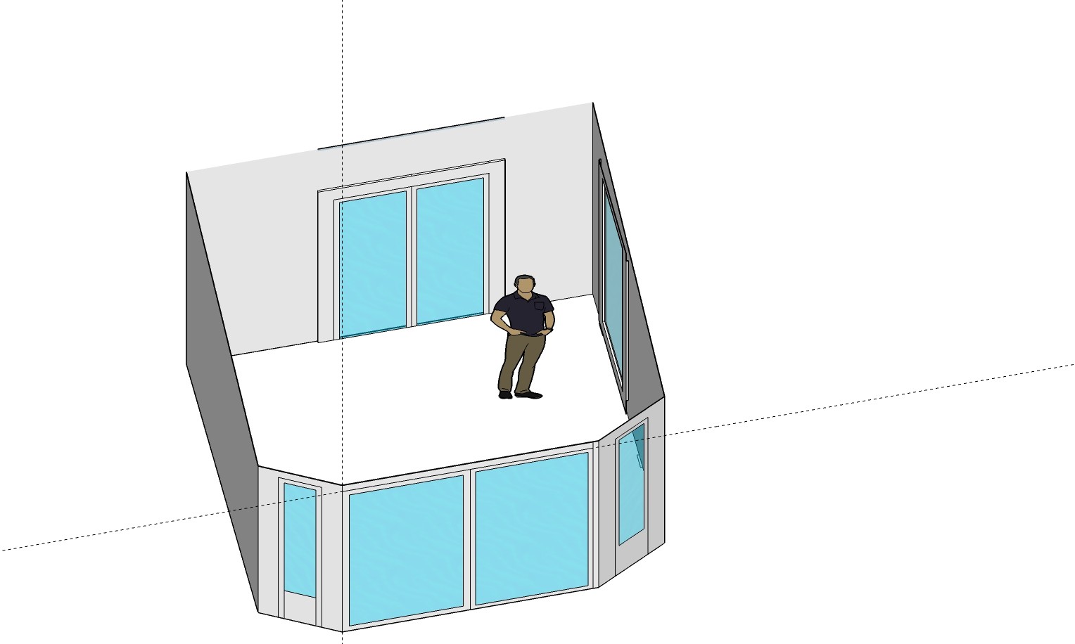

Glad amatör ? Men snart proffs, du har en veranda stor nog för en hel skolklass. Jag har ritat på burspråket och jag tycker de fasta partierna känns små, jag vill att de vinklas ut mer, alltså att burspråket kommer ännu längre ut.

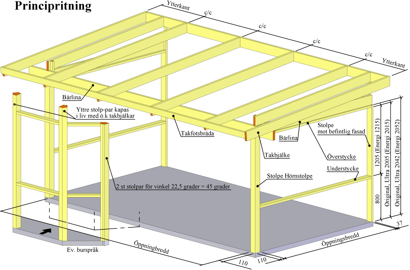

Bilden ser ut så här i dagsläge. Jag lägger på taket sedan. Jag tror det är en bärlina för burspråk men kolla i träguiden.
Ja man kan ta en extra för burspråket men det finns olika lösningar på just det

Jag tror du kan ha en ruta som är smal och har en mindre bredd än 800 mm , den kan vara modern och fylla sin funktion, men den måste vinklas utåt mer. En smal spalt som man har på dörrar. Jag ritar in ett fönster och bestämmer en vinkel på det viset jag tänker till imorgon. Jag är rädd att den inte fyller sin funktion annars, du vill ha känslan att du ser runt hörnan och jag tror inte du får det när vinkeln är för flack. Egentligen, det där fönstret där bak, hur skall du ansluta ditt nya tak? Hur skall du kunna behålla fönstret och ändå få till taket ? Du kan inte bygga på befintliga takstolar, och skära i plåten för att lägga det ovanpå och sedan skarva fast plåten igen är inget som vi vet om det fungerar ? Du måste alltså ta bort fönstret eller göra det mycket mindre i höjd.
Måttet 2.75 är viktigt, 2.55 fungerar inte. Det nuvarande fönstret kommer att hamna i kläm.

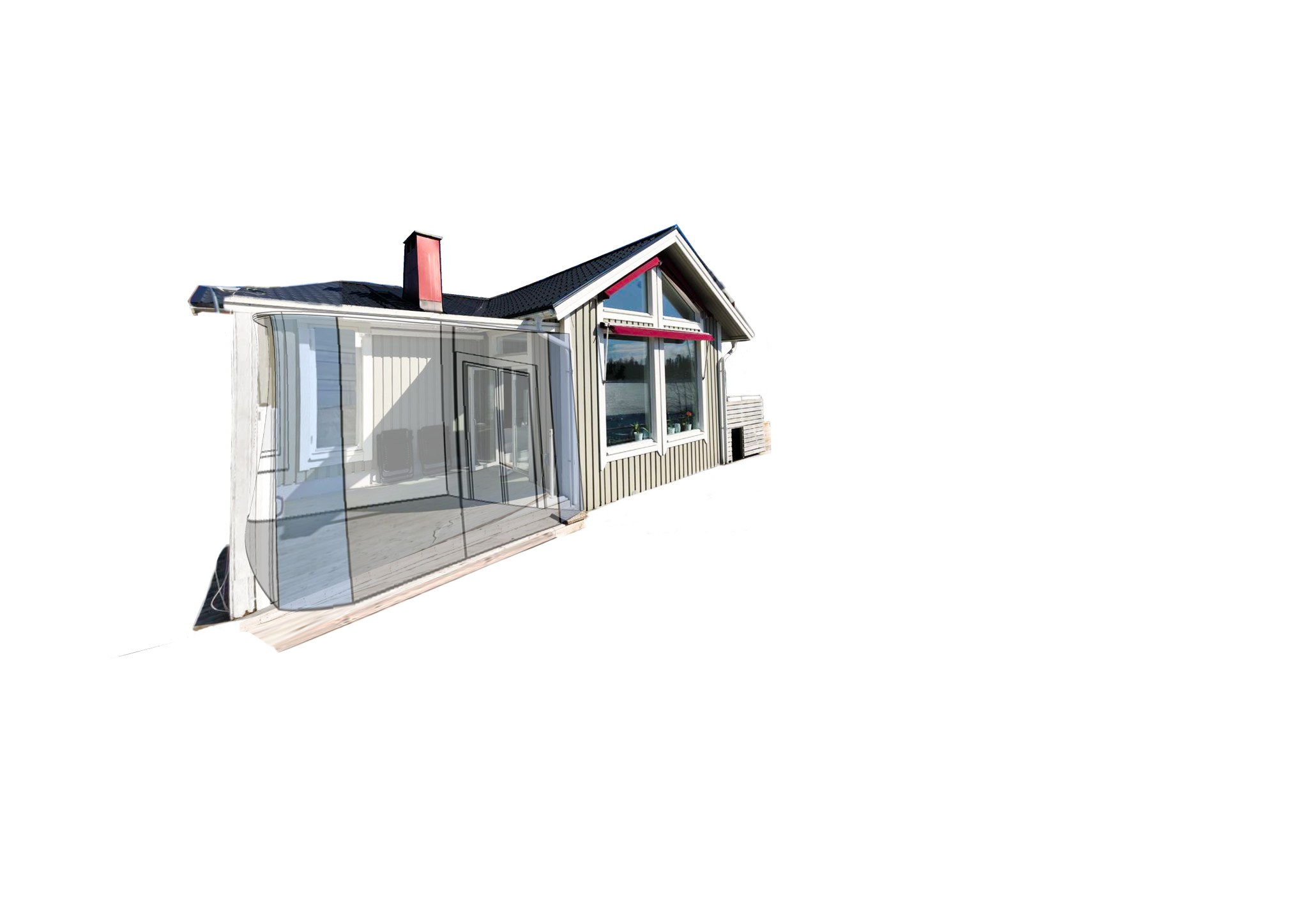

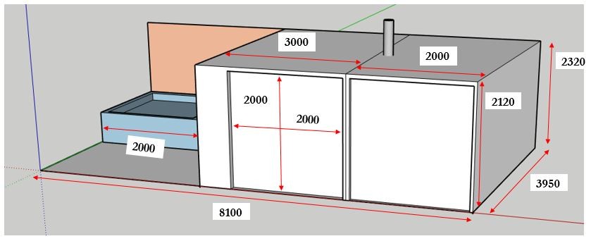

Det jag gjort är ett perspektiv för att beskriva en idé och få en bild över saker att tänka på. Det är gjort i Photoshop, Jag utgår från verkliga mått i Sketchup men vränger till det i Photoshop.
Vilka program har du använt nu ? Är det fortfarande ritprogrammet i Word? Starta en ny tråd för bastuprojektet så koncentrerar vi oss på uterummet här . ( moderatorerna vill ha det så, men tack att du visade det).
Bilden uppifrån är gjord i Word och den i perspektiv har jag gjort i SketchUpp

Kul . Hur gör du med ” understycket ” som går tvärsöver befintligt fönsterparti in till sovrummet, det med fönstret som är liggandes ? Ska du bygga på med någon typ av beklädnad eller kommer man att se stolparna ?Nobbe_1 skrev:
Jag tar nog bort det fönstret från TV-rummet och flyttar det till sovrummet

Bra, då har jag fattat, och sen blir det en vägg istället för det plank eller vad man skall kalla det som du har idag då ? Fönster byter plats och liggande fönster tas bort. Planket ersätter jag med vägg och kollar ett uppskattat värde för vinkeln. När man anger vinkel 1:12 då motsvarar det en måttenhet i höjd och tolv enheter i längd och lutningen bör bli 12 grader så din lutning måste väl vara 10.5, men jag mäter i Sketchup det är mer exakt.Nobbe_1 skrev:
Jag har bilden klar för mig.

Då har jag gjort som DU önskar i en första skiss, m e n jag håller inte helt med dig. Det är för att du skall fundera på vad som verkligen är det bästa. Nu är det 2750 längst in och 2100 längst ut på själva burspråket och ett taksprång på 150.
Ny bild ikväll tror jag. Rätta mig angående fönster. Och skjutpartiet - det är bara en dörr som kan skjutas, men tar du vikdörrar kan du öppna helt ( se bilden på det andra uterummet).
