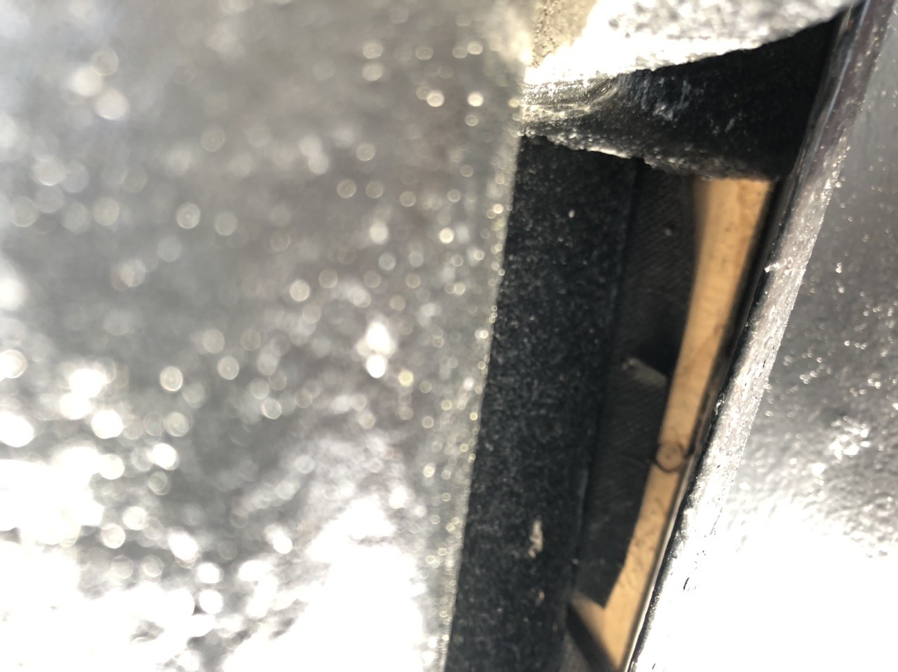

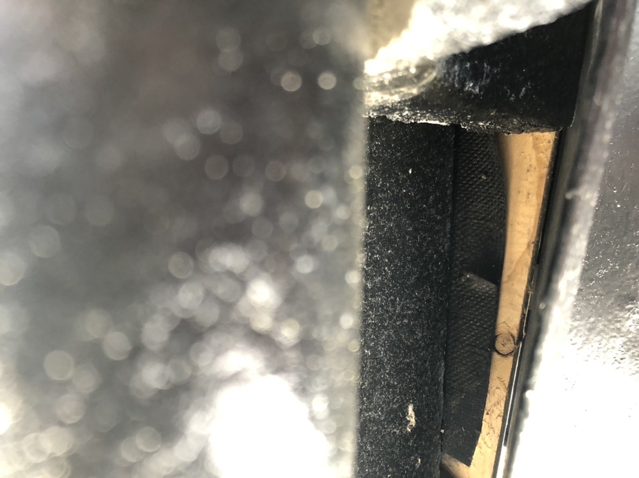

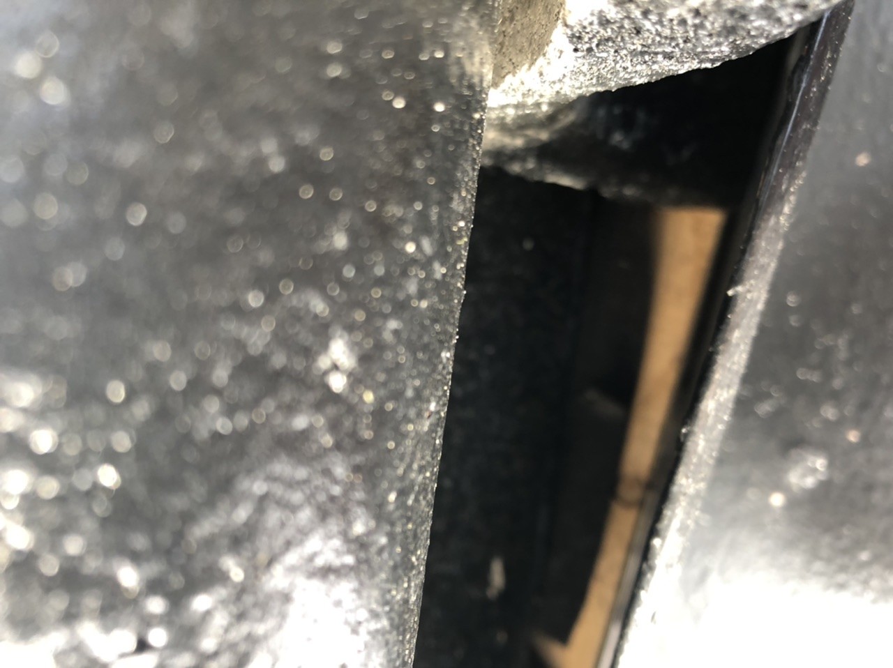

Har ett hus som har ett omgjort tak.
Vid luckan till taket har det blivit fuktskador på vinden (se bilder).
Takpappen på utsidan går ej över kanten så snö och is borde då kunna tränga igenom eller vad tror ni? ( se bilder)

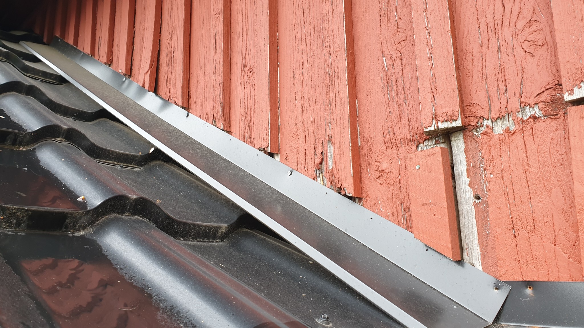

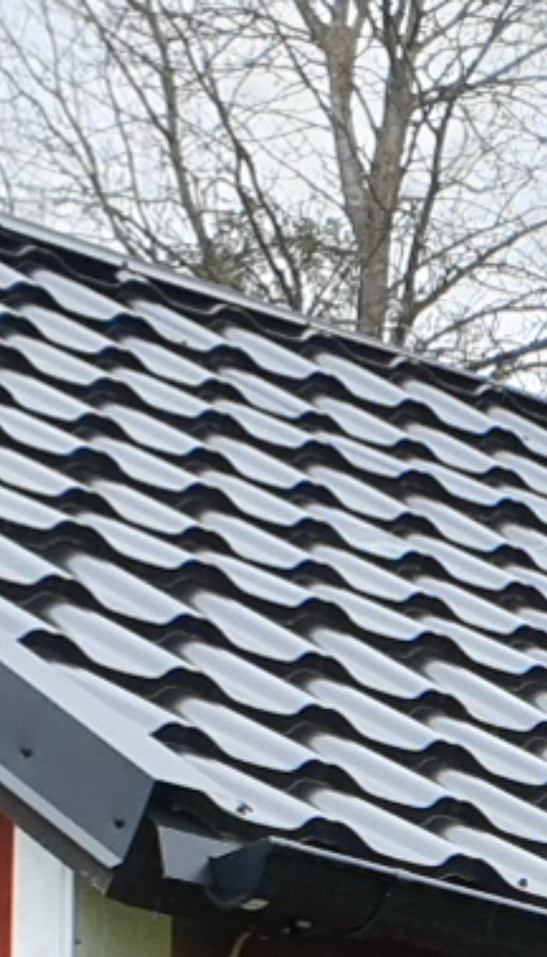

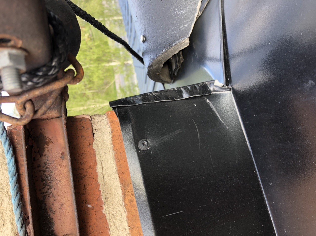

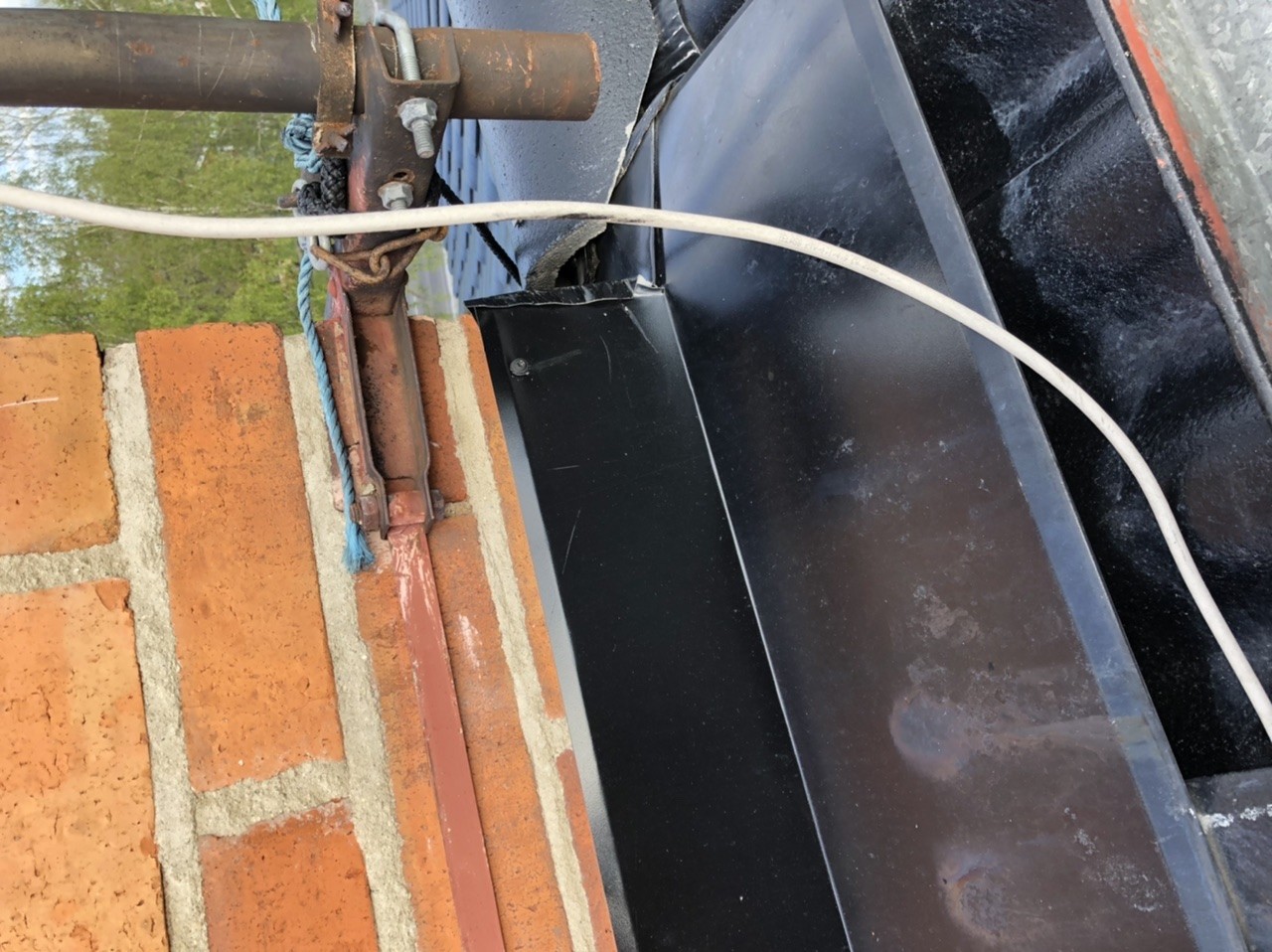

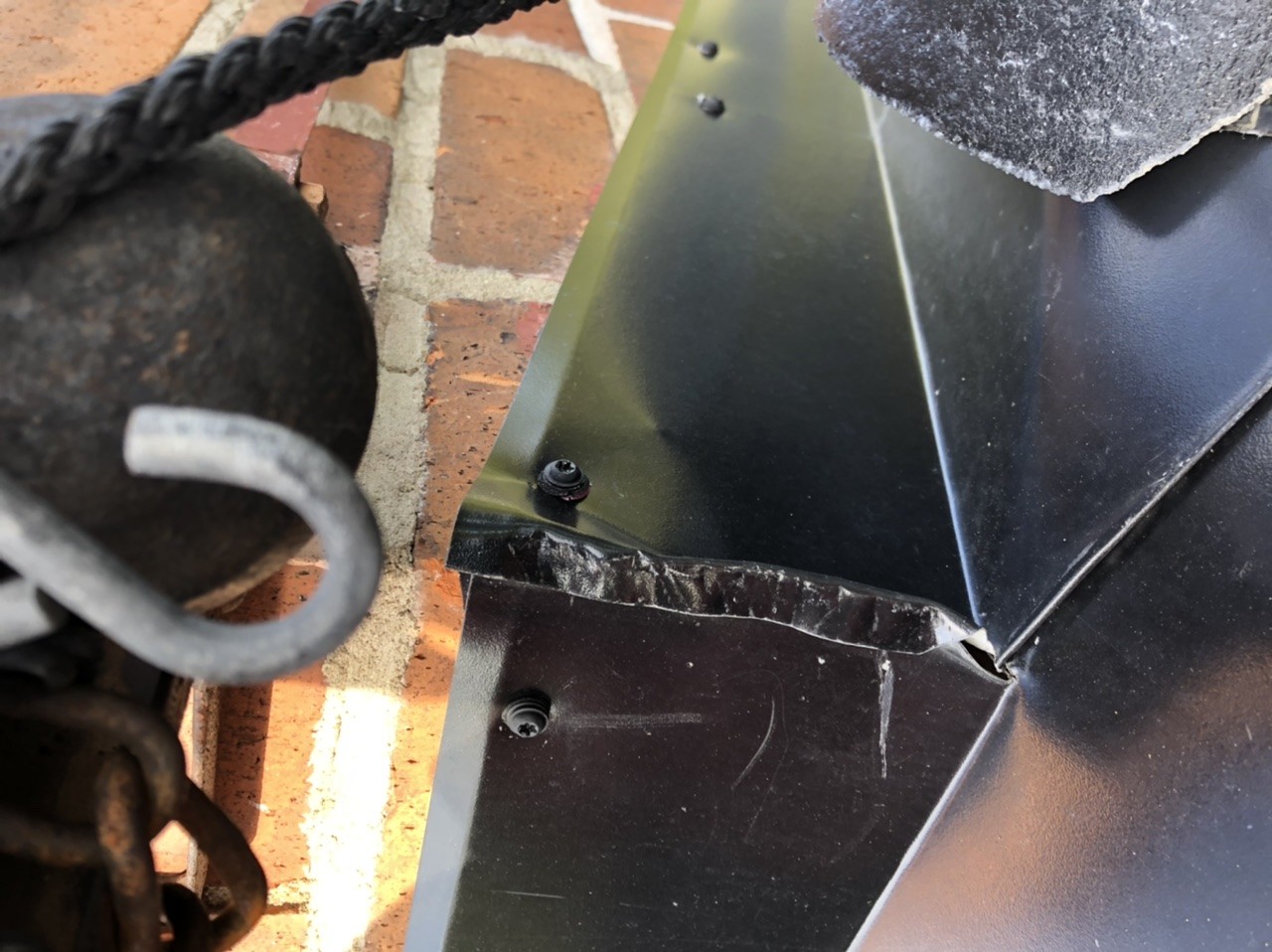

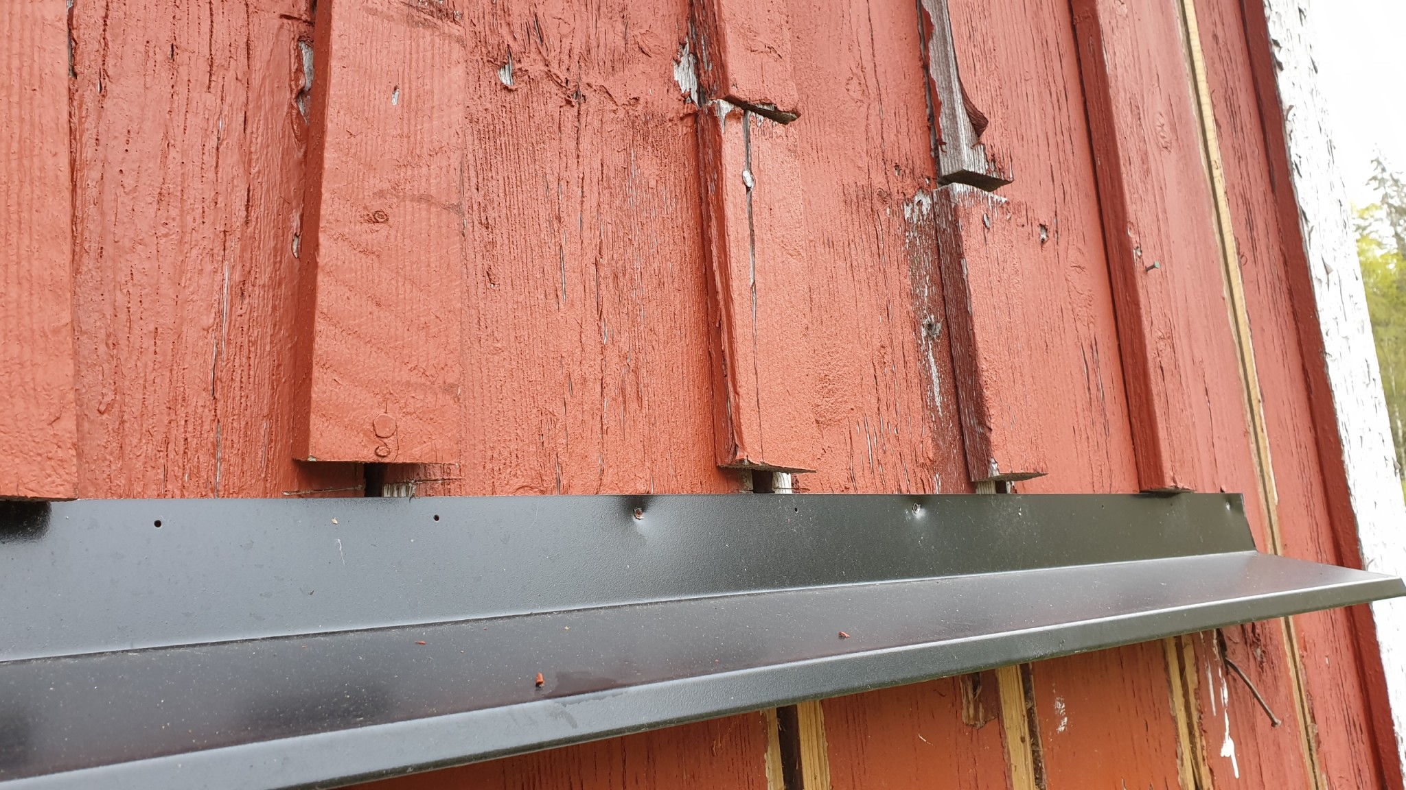

Skickar även bilder på plåtarbetet, tar tacksamt emot synpunkter på hur ni tycker det är utfört.
Borde jobbet reklameras?
  • Närbild av tak och plåtarbete med synliga fuktskador där takpapp inte går över kanten.
  • Närbild på takets kant där takpapp inte går över kanten, potentiell orsak till fuktskada.
  • Närbild på plåtarbete vid taklucka med synlig infästning och utan överlappande takpapp, potentiell fuktrisk.
  • Skadat plåtarbete vid taklucka med synlig luckkant och otillräckligt överlapp av takpapp som inte går över kanten.
  • Närbild på takets metallyta och kant där takpappen inte täcker helt, med synlig spricka och underliggande struktur.
  • Närstudie av dåligt anslutet plåtarbete där takpapp inte täcker kanten ordentligt, vilket kan möjliggöra fuktskador.
  • Närbild på bristfälligt takarbete med takpapp som inte går över kanten vilket kan orsaka fuktskador.

bara att riva ner och göra om ,
som plåtslagare är det ibland roligt när kreti & pleti försöker sig på sånt som dom inte kan.
tråkigt för dig bara.
Mansson84
S
Oj... snacka om fuskjobb. De har ju inte ens försökt...? Bara att börja om
Man gör ett spår i skorstenen som plåten ska in I annars kommer vattnet bakvägen! Allt är katastrofalt dålig hantverkare!
S
Är det samma usling som har gjort detta jobb eller är det tvillingsystern?
  • Dåligt monterad takfot av plåt med synliga skarvar och skadad målarfärg på rött trähus.
  • Dåligt monterad fönsterbleck under slitet rött träpanelhusvägg.
  • Närbild av ett dåligt monterat tak med ojämnt lagda plåttakspannor.
