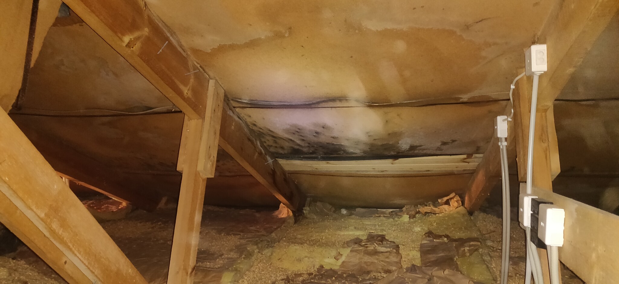

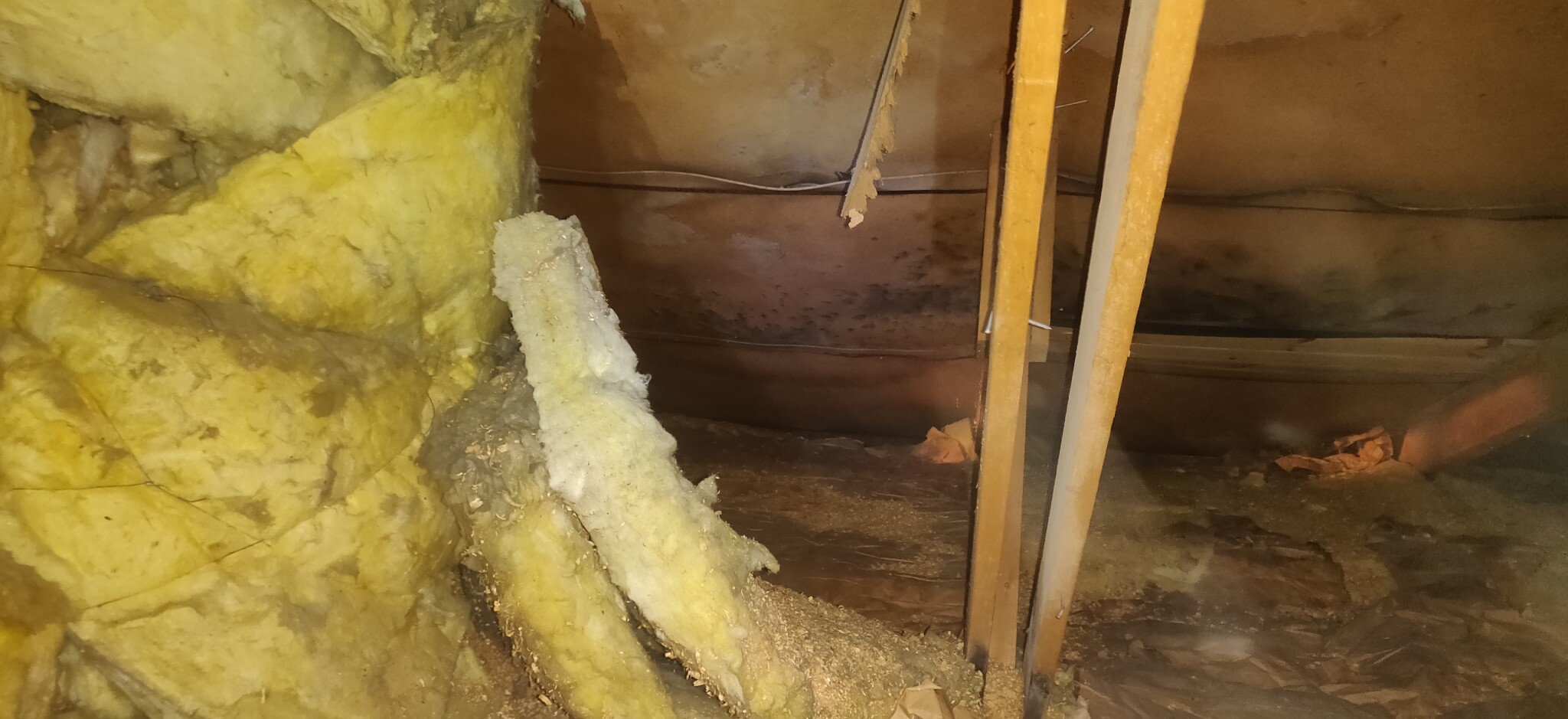

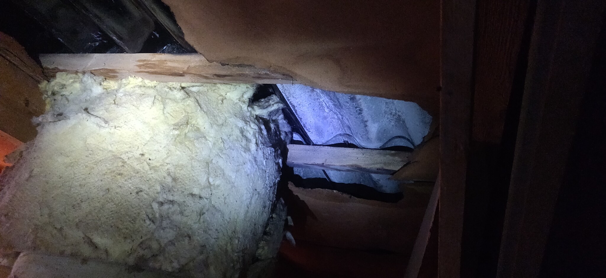

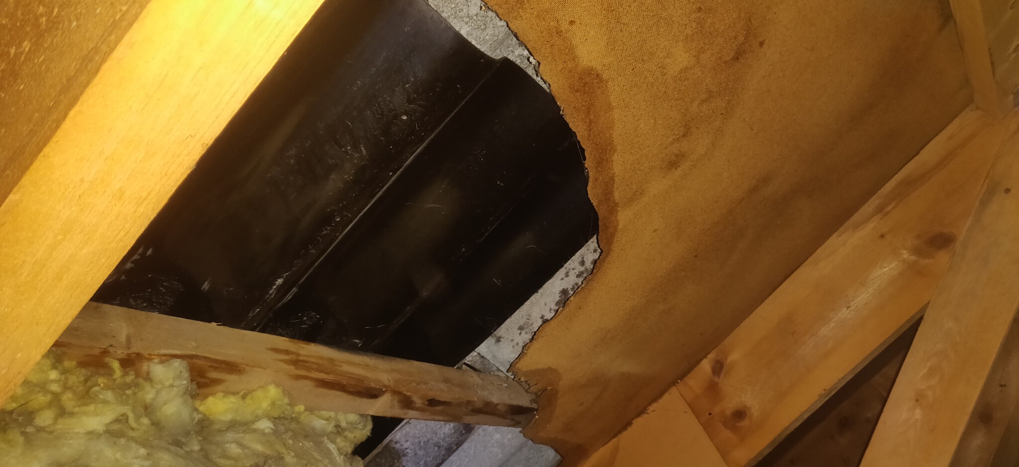

Har köpt nytt hus från -74 med eternittak. Har inte sett något större fel på takpannorna förutom att lite spik måste ner och det måste få en rejäl tvätt.
Det är dock några skavanker under. Min tanke är att eftersom det bortsett från bilderna nedan ser fräscht ut. Borde jag kunna lägga ny masonit, täppa till hålet och ersätta de som blivit dåliga?

Ja sålänge eterniten inte är spröd och börjar spricka så är de ju lugnt.
Men om man ändå ska plocka av eterniten så är de väl lika bra att byta den? Risken är ju att den spricker om du börjar plocka av den. Så tänker jag iaf.
Jonatan79
Hade exakt samma och bytte för några år sen.
För att ersätta masoniten måste eterniten bort. Det får du enbart bort genom att kapa spikskallarna och lyfta av plattorna.
Kofot kommer spräcka eterniten.
Mitt tips. Bort med allt och byt ut masonit mot duk/väv etc och eterniten mot plåt.

Byta hela taket är framförallt väldigt mycket dyrare tänker jag. Nu är det en väldigt väldigt liten del av taket som ser tokig ut. Övrigt ser det fräscht ut på vinden.
Förstår så klart att det är bättre att köra duk/väv och plåt, nytt och fräscht. Hade jag gärna gjort. Men om plånboken tryter just nu, är det inte enklare att lyfta av det som behövs, sätta ny masonit och sätta tillbaka? Man kan inte göra den här processen innifrån? 😬
Ok, nej inifrån går inte.
Masoniten ligger troligtvis klämd mellan eterniten bärläkt och takstol
Håller lite med på den. Sprickande eternit vore bökigt! I sådana fall kan det vara bättre att köra hela faderullan på en gång.
