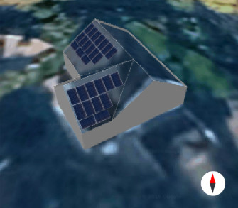

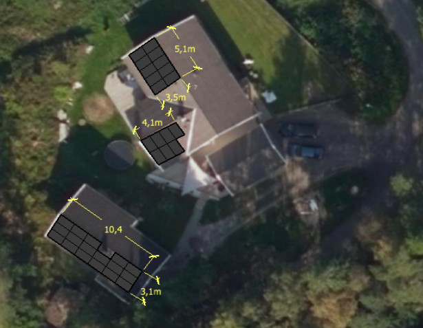

Bifogar en bild på husen (har ett gästhus också men den är bara medräknad i Vattenfalls och Svea solars lösningar. Anledningen till att jag inte vill köra det också är pga att det är ofta skugga där och det skulle inte ge samma verkningsgrad för pengarna man får lägga ut. Den övre bilden är tagen från Lantmäteriet.se så där kan ni själva räkna ut mot vilka riktningar husen är vända. Men en del yta mot SV samt SO som är mest optimal med minst skuggning.
Svea Solars solcellsplanering (2 hus):
Solkraft Sveriges lösning (1 hus):
Optimerare är inräknat på alla system, förutom kanske vattenfalls då dem påstod att man inte kan sätta solpaneler i olika väderriktningar för då producerar det dåligt hela tiden. Glömde nog också att skriva att Solkraft erbjuder mig en tjänst att se panelerna via nätet på panelnivå.
Stående montage brukar man undvika om panelerna har 3 strängar på stående riktning. Skugga eller smutsas kortsidan släcks hela panelen. Har man dem liggande släcks bara 3-del som är skuggad. Detta spelar inte så stor roll på branta tak, men med flackt tak och med snörasskydd kommer det att märkas.
Är det ca 20 gr lutning på de olika riktningarna tror jag på ett snitt om ca 850kWh/kW/år.
Ingen av dem som föreslagit Huawei? De har också optimerade men behöver inte ha det på alla i strängen. De har även ett riktigt intressant system för att övervaka och testa panelerna.
Nej ingen har nämnt Huawei. Solkraft har dock givit mig 2 offerter, en billigare också men med ett annat märke på panelen.
Detta är winaico Deutschland GmbH, WSP-320mx perc Fullblack. Han sa att tyskarna också är väldigt bra på sin sak men dessa paneler hade 15 års garanti mot LGs 25 år.
Kostnaden här är dock 173.000 kr innan bidrag, alltså 25k billigare än mot LGs paneler. Dock ger dessa 80% garanterad effekt efter 25 år men då har det gått så lång tid att sånt är marginellt känner jag.
