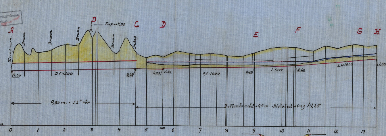

skutten11: Svårt att skissa på, denna karta från ett dikningsföretag norr om oss kanske kan beskriva det hjälpligt. Tycker den kan se ut att stämma rätt bra på oss, detta är profilen på ett utlopp som ligger ca 250m från oss.
Vårt hus ligger vid "B" och tomten sluttar mot havet.
