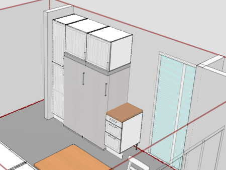

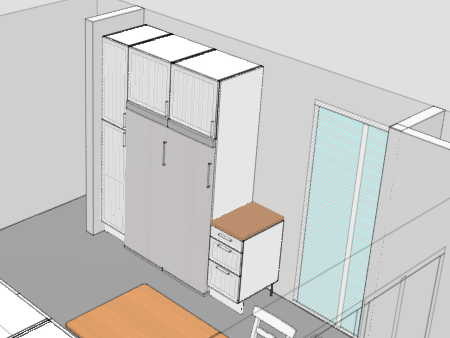

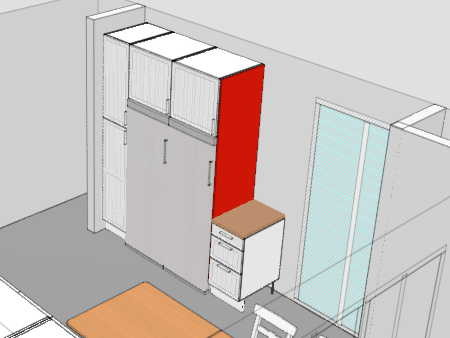

I vårt nuvarande kök lägger jag märke till att det inte är någon täcksida på sidan av kylskåpet, mot en arbetsbänk bredvid. Så kylskåpets sida bli sas ena väggen för arbetsytan.
Nu ska jag snart montera köket i huset, och kommer få exakt samma konstruktion.
Så nu velar jag, och vill ha råd.
Täcksida eller inte?
Vitt kylskåp, vita stommar där det syns (tex överskåpets sida på andra sidan köket och slutet på halvön) och antagligen luckor i ngn vit nyans. Så täcksidan blir väl antagligen i melaminfolie då.
Första bilden visar i IKEA home planner hur det ser ut utan täcksida.
(Men kylskåpet är ju vitt, så det blir inte så stor färgskillnad)
Andra bilden visar med rött täcksidan, bara så alla ska förstå var jag menar.
Sista bilden en vit täcksida inritad.

I det fallet hade jag tagit täcksidan, annars kommer man garanterat störa sig på skarven sen =)
Eftersom du också har överskåp så säger jag täcksida, jag har exakt samma lösning i vårt kök och utan täcksida hade det sett ofärdigt ut, baksidan på en kyl är inte så vacker att titta på...

OK.
Jag tror inte jag behöver bli mer övertygad om att sätta täcksida då. Jag lutade nämligen åt det redan innan jag skapade tråden.
Men om någon har ett skäl till att skippa täcksidan så kan det ju vara intressant att höra, så jag inte missar något uppenbart.
Kostnad för en täcksida är ingen issue, det finns plats också, så det är ej giltiga skäl.
Men då får jag väl ställa nästa fråga.
Hur monterar man en täcksida här?
Monterar jag överskåpen först.
Sen sätter jag bänkskåpet på 16 eller 18mm avstånd (eller täcksidans tjocklek) från lodlinjen av sista överskåpet.
Och avslutar med att skruva eller limma täcksidan mot sidan av överskåpet där uppe och på sidan av bänkskåpet där nere?

Exakt så gjorde jag, täcksidan sitter skruvad dels i överskåpet och dels i underskåpet. Övriga delen "hänger fritt", jag har för mig att jag eventuellt tänkte ett vinkeljärn mot väggen någonstans i mitten men skippade nog det.Mikael_L skrev:

Man kommer långt genom att använda självgängande 30mm träskruv från insidan av närliggande skåpet.
Enda gångerna jag använt takregel och möbelvinklar är om det har varit en kyl/frys som skulle ha täcksida. Lite svårt att skruva då

Har precis monterat täcksida och den var dessutom målad, melamin syns att det är melamin.
I mitt fall med luckor som är avfasade i kanten så stack täcksidan ut så det såg inte klokt ut så den är avsågad och inflyttad 5 mm.
Naturligvis så skruvar du, jag har väldig förkärlek för gipsskruv.

Jag hade monterat en "avslutningshylla" typ denna:
http://www.ikea.com/se/sv/catalog/products/24550610/
Och eventuellt en liten täckskiva mellan under och överskåp ifall man stör sig på att se 50cm av hylskåpet, eller om man har problem med att saker ramlar ner mellan bänkskivan och kylskåpet.

Och, ja. Jag ska nog ta mig en liten funderare på om jag ska sätta en målad täcksida. Melamin är ju så blått.
Men då bör jag kanske sätta lika täcksida på andra ställen där sidorna av skåpstommarna syns.
Tycker ni jag ska hitta en riktigt hög en, så den kan gå upp till taket?
Eller är det bättre att sluta vid överskåpets överkant och avsluta med indragen kröning mot taket?
