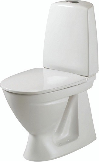

Jag ska byta WC och behöver hjälp så jag köper rätt.
Har nu öppet S-lås.
Vill ha inbyggt S-lås.
Ifö Sign.
http://www.ifo.se/produkter/toalett...ar/ifo-sign-wc-stol-6860-inbyggt-s-las/24564/
Men hur vet jag att den ryms?
Jag förstår inte vad jag behöver mäta för att veta att den passar...
Jag ser inget mått för avstånd till vägg?
Bakom toaletten går rör till badkar och element och ett grått avloppsrör från tvättmaskin.
Tack!

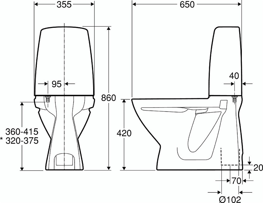

Det ser ut att vara 70 mm från centrum på avloppsröret till bakkanten på toastolen. Plussa på tjockleken på det tjockaste röret och mät för att se om du har tillräckligt med plats.
Om du köper en stol med dolt P-lås så finns det en sorts anslutningsrör med en extra anslutning för tvättmaskin eller handfat. Jag har en sådan för att slippa dra avloppsrör hela vägen bort till duschen.

Tack för svaret.
Från centrum på avloppsröret jag har nu är det 110 cm till vägg.
Avloppsröret är 40 mm tjockt.
Blir det då 70 mm + 40 mm =110 mm = den passar?
För övrigt är det svårt att mäta centrum på runda saker.
