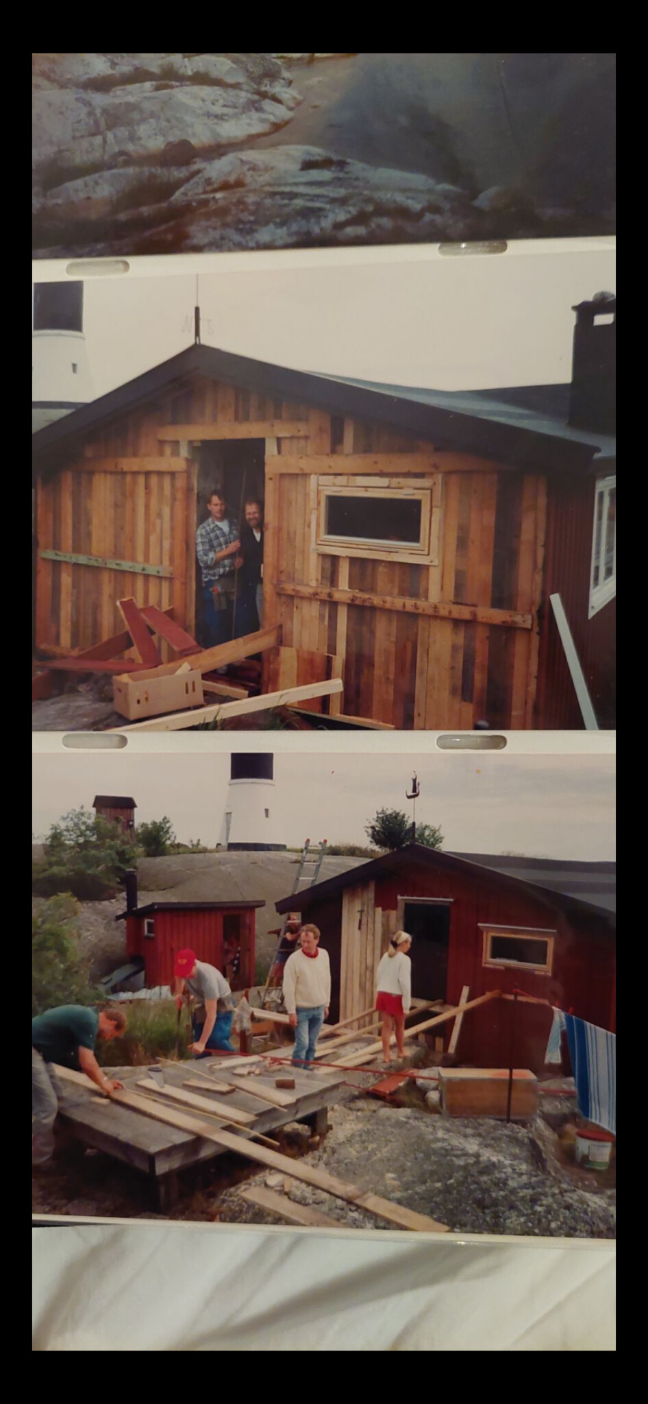

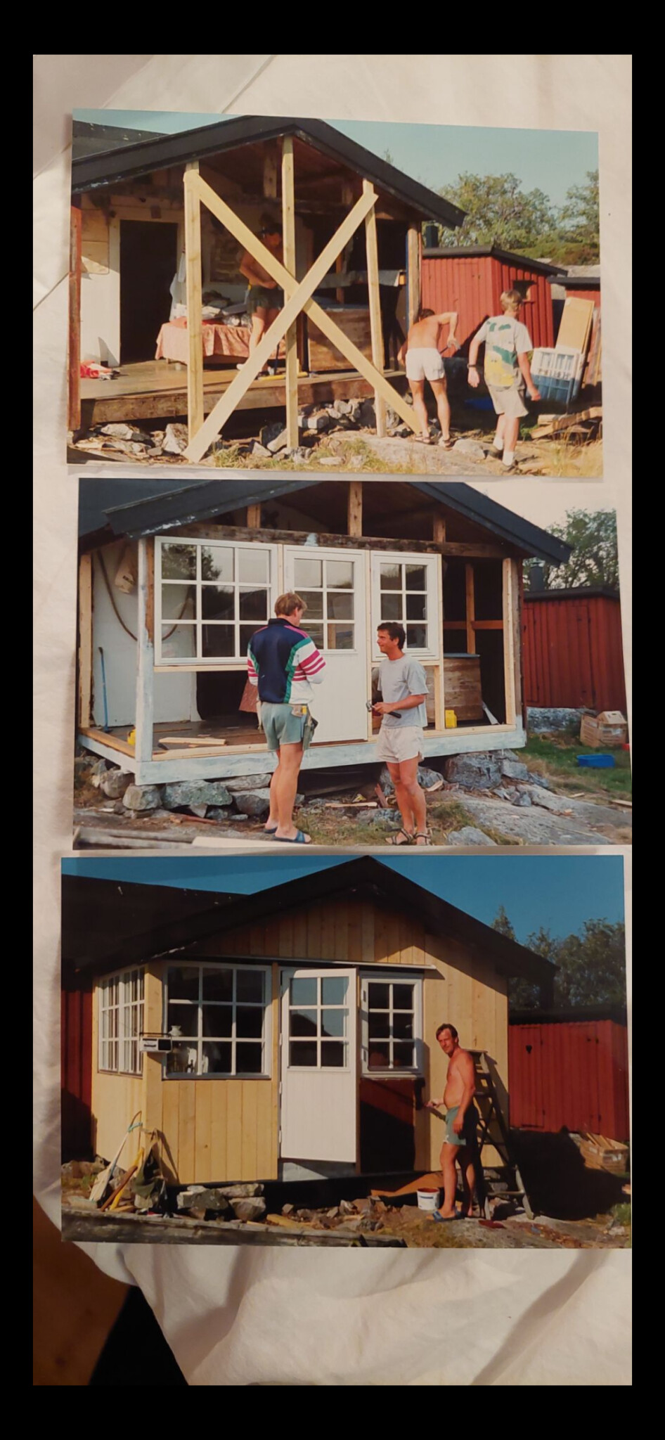

Vad kan detta ha kostat, ca mellan tumme och pekfinger?
Behöver prisuppgift ang materialkostnad.
Foto 1. Framsida Ny vägg. Virke isolering, falu rödfärg färg
Foto 2 Ny veranda. Virke, isolering, falu rödfärg.
3. Takomläggning , papptak kostnad för arbete och material ca på ett 44 m2 stort hus?
Skickar med foton!

Hej
Vill du veta priset på materialet när huset byggdes eller vad det kostar att bygga det idag?
Jag gissar att bilderna togs för 30-40 år sedan, när virke kostade kanske 1/10 av dagens priser.

Tack för input! Ja ca 30 år sedan , hur 17 kan man ta reda hur mkt priserna gått upp? Det hade verkligen hjälpt…
Enligt scb så är prisökningen på fritidshus denna från 1981:
1981 100
1995 215
2024 1104
Nu inkluderar priset på ett fritidshus betydligt mer än det du frågar efter, men det visar i alla fall på hur mycket priserna har stigit sedan 1995.
Men kostnaden 1995 borde ha vara cirka 20% av vad det kostar att göra motsvarande jobb idag.
