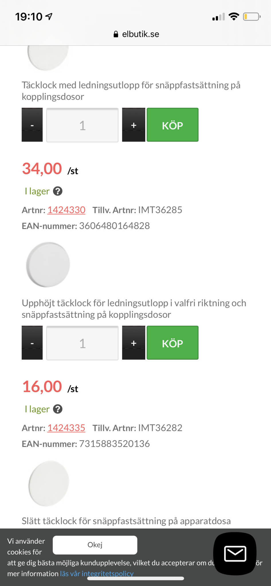

jag har ett problem, jag har en Plejd i en dosa, men den är för stor så locket går ej på. Det är en massa sladdar i dosan och rent spontant inga man kan korta ner. Finns det något lock som är format om en kupol/kupa man hade kunnat sätta över?
Bifogar en (dålig) bild på hur det ser ut

Tack för tipset. Länkarna verkar dock vara döda. Jag har sökt runt lite och jag hittar inget lämpligt. Dosan är 75mm och locket måste vara 15mm djupt (i mitten iaf). Jag hade kunnat använda denna: https://www.hornbach.se/shop/Pabygg...osa-S-PBR-60-15/6644313/artikel-detaljer.html och nått lock, men jag har inget att skruva i dosan, så jag måste ha nått med clips men det hittar jag icke :/richardtenggren skrev:

Men en 75 dosa måste ju vara en kopplingsdosa (80dosa) och då har du rätt lock.
Men att hitta ett med högre profil är nog svårt..
Har du en 3D-skrivare går det ju alltid att göra ett eget..

OK perfekt! Ja det ser svårt ut, hittar ingenstans hur djupt detta är, för försöka hitta det i butik och ta en tittHenrik.woll skrev:
Då kan du plocka bort botten på en sådan här och sätta ett lock på den. https://img.bygghemma.se/pfiles/Produktblad__43e84e97-5636-453a-b3ac-82d141354245.pdf
doslock som kan göras hål i i skruvas på plats https://www.conrad.se/p/gao-3403170...es&utm_source=google&utm_term=621331&vat=true
