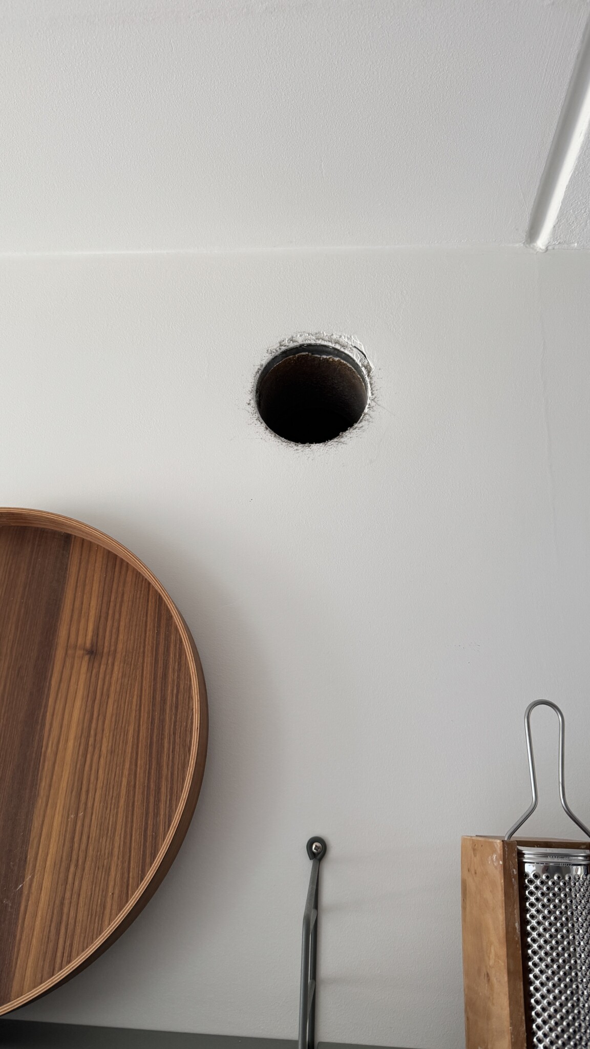

Har bytt ut så hällen har kolfilter och har ett hål för centilation i köket. Vad är bäst för att täcka hålet med? T.ex ventilationsgaller, frånluftsdon eller dylikt.
  • Runt hål i köksvägg för ventilation, med frågeställning om vad som är bäst för att täcka det; synlig skärbräda och rivjärn.
frånluftsdon
Newroo
T tergo skrev:
frånluftsdon
Om det är självdrag i BRF:en går det okej med en tallriksventil också? Finns inga frånluftsdon som passar. Diametern på hålet är 120mm och alla frånluftsdon är antingen 100 eller 125mm.
Vad tror du?
BirgitS
I och med att det är en BRF är det lämpligt att fråga styrelsen/förvaltaren/fastighetsskötaren om vad som är tillåtet. Det är ju trist att göra fel och få underkänt på nästa OVK.
