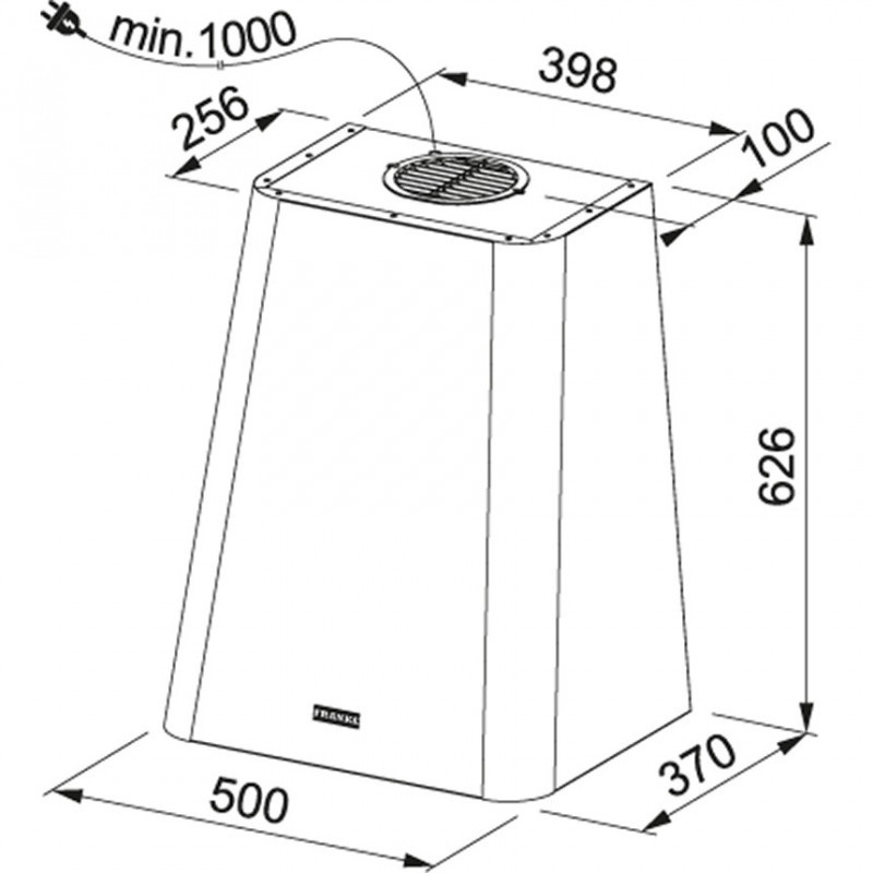

Ska montera ny köksfläkt och inser att fläkten kommer täcka nuvarande uttag. Kan jag ta bort det och sätta lock på det och dra fläkten från annan uttag i närheten (kyl/frys-uttaget är 50cm bort.) eller måste jag i så fall även ta bort kablarna i det?
Skickar med bild och lite bilder på fläkten jag valt så ni förstår varför. Köksvägg med eluttag som kan täckas av ny köksfläkt, synliga sladdar och fläckigt väggskåp.

Sätt Wago på trådarna och sätt ett täcklock på dosan. Låt trådarna vara kvar tills de behövs nästa gång.
Vore det inte bäst att sätta ett näslock på dosan, dra iväg en kabel därifrån och sen ett utanpåliggande uttag på lämplig plats, från vilket du tar ström till fläkten?
