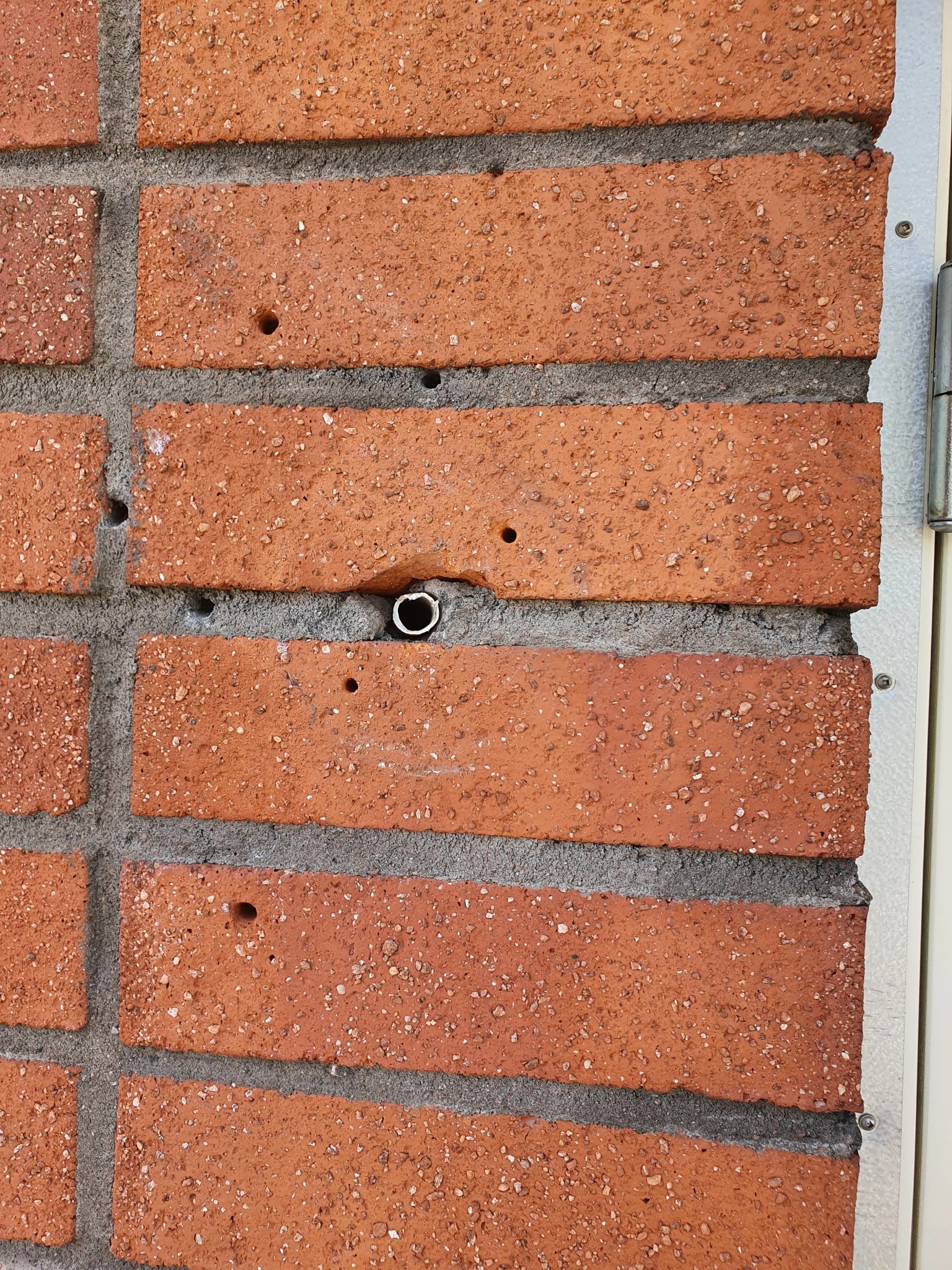

Jag har märkt att på några ställen i huset (från 65, men fixat av diverse ägare) är det helt öppet utifrån genom vp-rör. Det gäller 4-5 punkter där det går VP-rör till antingen en kopplingsdosa med el eller koaxkabel. Det kan se ut så här och man känner att det drar lite om jag känner efter inifrån med handen. Det är, tror jag, förra ägaren som har dragit de mesta av dessa.
Men Eftersom det finns både ftx-system med undertryk som ska sköta ventilationen, samt ångspärr i huset så antar jag att dessa hål inte bara bör, utan ska tätas? Tänker att det blir anseligt värmeflykt på vintern. Röd tegelvägg med VP-rör och öppna hål genom vilka det drar.
VP-rör genom en tegelvägg som skapar öppningar utifrån, indikation på dålig isolering.
Och räcker det då med lite tec-7 eller silikon för att det ska vara ok, i hålet samt runt?. Hur skulle du ha gjort?
