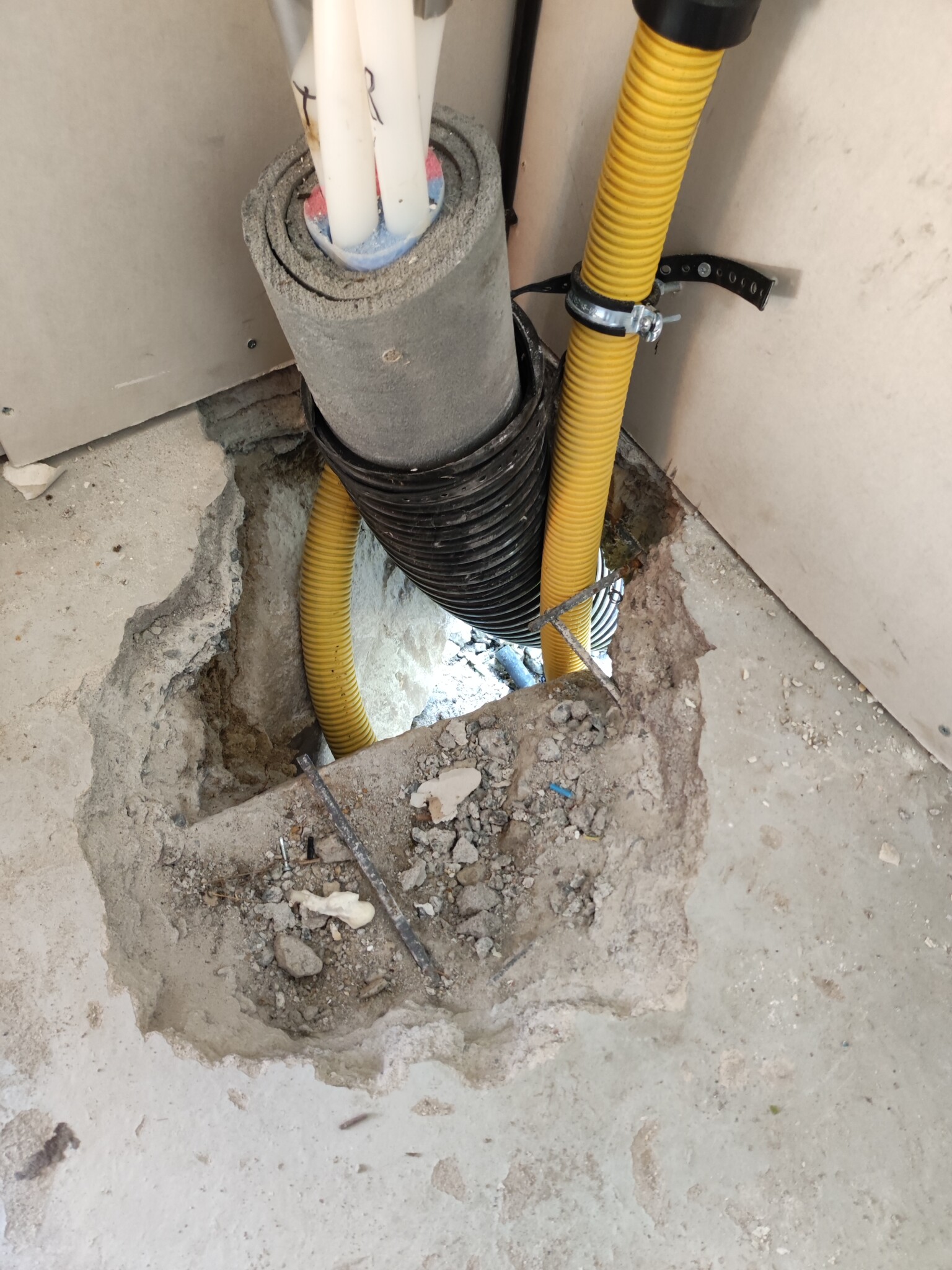

Jag har låtit hantverkare dra ny el och kallvatten (se bilden - gula rör) och värmerör (som jag kanske ska använda i framtiden). Jag tänkte gjuta igen golvet själv.
Hur gör jag för att få rätt runt rören så inte betongen rinner ned och ut?

Det ska väl återfyllas utanför?
Gör det först så blir det enklare att gjuta sedan.

Börja med att fixera rören så att de kommer upp exakt som du vill ha dem.
Skall man vara petig skall vattenröret komma upp minst 60 mm från vägg (se https://sakervatten.se/branschregle...-online-2/4-1-3-tappvattenservis-till-smahus/) och i sin helhet gå i frostfri mark. Kulverten där känns väl inte helt optimalt som den kommer upp i riktning snett ut från väggen, men den ser ut att vara lite kort(?)
Sen fyll igen med sand/grus - inga stora stenar runt rören. Packa ordentligt i små omgångar med en regel eller nåt eftersom du inte kommer åt att padda där. Annars kommer det att sjunka med tiden och bli ihåligt under golvet. Inte för att det kanske spelar jättestor roll. Du måste givetvis samtidigt motfylla på utsidan också på samma sätt.
Sen gjuter du igen. Du kan gjuta direkt på fyllningen, det behöver inte vara direkt tätt för att stoppa betongen, och inte heller för uttorkningens skull när det är så liten yta.
