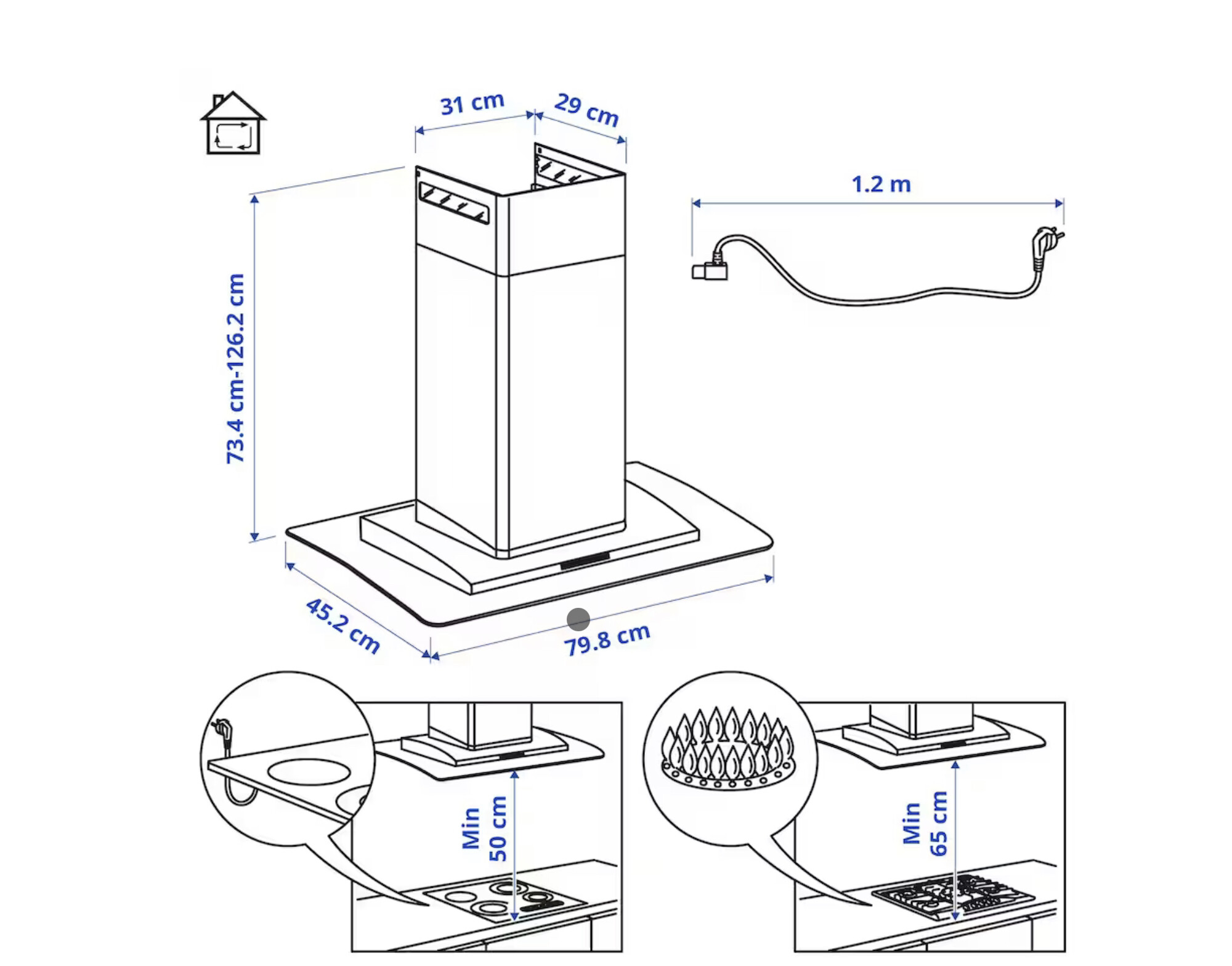

Ska sätta upp en Ikea kolfilterfläkt i köket ovanför hällen. För att få fläkten centrerad över hällen och snyggt avslut mot taket så kommer teleskophöljet hamna framför frånluftventilen, en vanlig rund vit ventil. Det finns ventilationshål i höljet på sidorna men frågan om någon vet om det kommer rubba frånluftflödet när inte fläkten används? Dvs om det inte är tillräckligt med luftflöde i dessa öppningar i täckkåpan..
Teknisk ritning av köksfläkt med dimensioner och installationsdetaljer.

Måste ventilen vara tillgänglig för mätning i OVK är det ju inte så bra. Men om inte så är det en fråga om tryckfall i systemet och hålarean i plåten. Hålarean bör vara minst lika stor men helst större för att det säkert skall fungera utan att vi vet mer.

Tillgängligheten än nog minsta problemet. Det är bara att släppa två skruvar så åker teleskophöljet ner och blottlägger ventilen. Men som sagt frågan om hålen räcker. Kanse skulle säkra med att ha en glipa mot taket oxå🤔!!
Och det går fortfarande att komma att täcka ventilen med tratten de använder när de mäter flödet?

Ja vad jag ser på ritningen så ska det gå att komma åt. Verkar inte vara något större jobb heller att ta bort helt mellan fläkt och tak. Ser ut som ett u mest för att täcka röret som används när man har som frånlufts fläkt. Sen sitter väl kolfilterpucken där i oxå. Men öppningarna på sidorna ser ganska stora ut och så blir det ju inte helt tätt mot taket.
