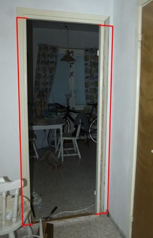

Jag håller på att renovera lite lätt i min etta och vill nu ha lite större ingång mot köket från hallen. Har markerat dom delarna jag vill ha bort med rött på första bilden. Viktigast är att jag får bort på den högra sidan.
Hur gör jag för att få det snyggt och bra?
Kan jag ta bort karmen och köra tapet hela vägen på den högra sidan eller är den bärande på nåt vis så jag måste bygga en ny?

Dörrkarmen är ju inte bärande så den kan du direkt ta bort, är det sedan lättbetong så går det enkelt att såga bort. Bärigheten borde inte vara något problem.

Tar du bort karmsidorna som du ritade så kommer ju överstycket ner också, ofta så står varvet med lbstenar på armeringsjärn ca 1dm ovanför karmen och sedan har dom pulat in hugg och bruk ner till karmen, så räkna ev med lite strul där.
Tänk också på att karmen sitter spikad med 4" klippspik i inmurade träbitar, bara så du inte sågar för nära karmen

Jo, ritade lite skumt på bilden. ska såklart ta bort överdelen också.

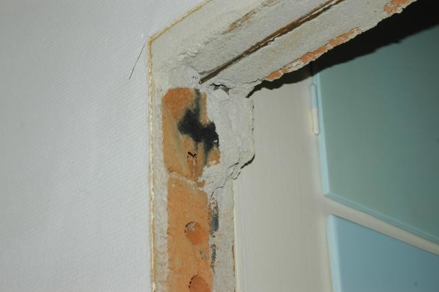

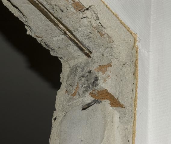

Mjo, jag sågade lite för en halvtimme sen för att se hur det satt men nu är det lite för sent för att göra nåt mer ikväll. Som synes på bilden lossnar det väldigt lätt bara man är och petar lite. Vad är det för material egentligen där man ser att det lossnat en bit? Har ingen koll alls på sånt här.
Det som lossnat är puts, alltså murbruk. Det skört för att det är gammalt, men det är som värst där vid kanten.Kommer att hålla ihop bättre en bit in, men sätt som sagt gärna brädor som håller ihop det medans du sågar.

Jaha det är tegelvägg ser det ut som. Spiken verkar vara inmurad mellan stenarna eller nåt sånt. När man bygger, sätter man upp karmen innan man murar väggarna eller tvärtom? Antar att dom satt upp karmarna först och sen murat mot dom. Låter vettigast iallafall.

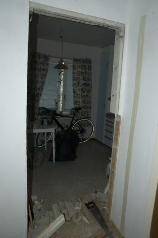

Det sket sig att ta bort nåt uppåt då det var armeringsjärn alldeles vid ovandelen av karmen.

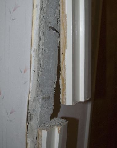

Ja dom har murat fast karmen, eller spiken i karmen rättare sagt.
OM du vill kan du ta bort järnen, dom sitter med största sannorlikhet bara ngn dm in i väggen. Så kan du såga ovanför också, lägg till för en smygbräda (det var du inne på att göra åt sidorna också) som du skruvar uppåt i varje lbsten så håller du det på plats.

Järnet ligger där för att bära upp väggen ovanför öppningen. Troligen även därför det är tegel ovanför dörren. Det hela utgör något som kallas "tegelbalk", vilket ju är ett lämpligt namn.
Sågar du av järnet så borde du ersätta balken med en ny av något slag.

Jag kommer inte ta bort armeringsjärnet så det behöver ni inte fundera över.
Ja spiken är inslagen i karmen utifrån och snett uppifrån, sen böjd så den blir horisontell och förmodligen då inmurad i teglet. Det är ett helvete att få bort all spik. Får gräva fram dom med hammare och skruvmejsel.

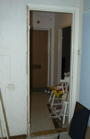

Men jag tycker det ser ut att bli jättebra. stötte dock på nåt som ser ut som en elledning längst upp i ett hörn.

Elledningen är nog iaf inhackad från sidan i väggen, om den är i vägen så knacka/skrapa försiktigt upp spåret och försök att få den att räcka i ett nytt spår.Röret är nog av tunn metall så akta så du inte skapar veck/bryter av det.Går det inte får du skarva i ny slang/rör och dra nya trådar.
