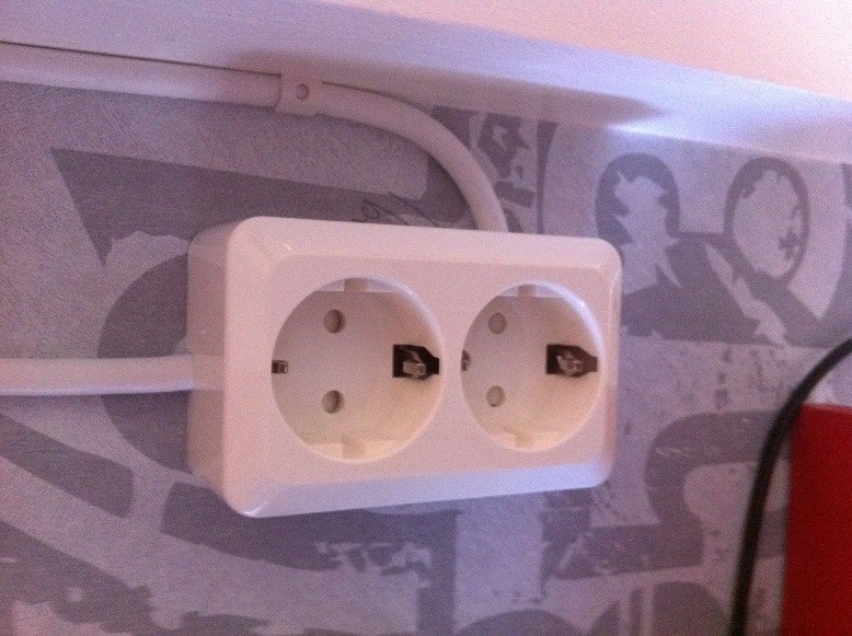

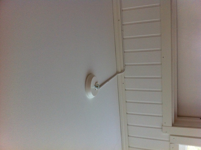

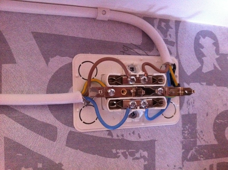

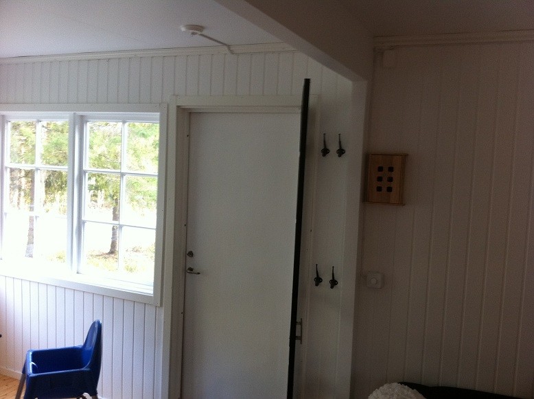

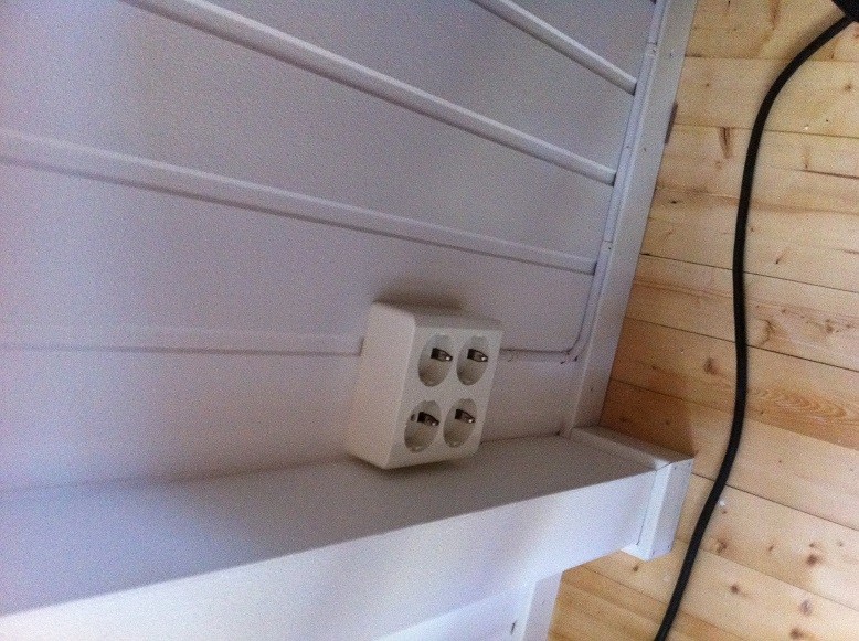

Ja nu råkade jag faktiskt hitta några bilder på elen som jag dragit där så nu ska ni få dom så ni kan antingen halshugga mig eller så kan ni faktiskt hjälpa till.
På sista bilden, Den med kulodosan uppe i hörnet vid limträbalken är det jag har tänkt ta ström i från. Tyvär har jag ingen bild på den öppen men den är korrekt kopplad så då bör ju ni elektriker i alla fall kunna föreställa er hur det ser ut innanför locket.

Det hade säkert hjälp om du beskrivit din erfarenhet i första inlägget.
För att återgå till det konkreta så är det troligen inga problem att nalla ström från denna dosa till ett uttag, men det är ingenting som någon annan kan svara på definitivt utan att se anläggningen. Bland de långsökta krokbenen finns
- gruppen redan överbelastad (vilket vi senare fick veta inte var fallet),
- uttagets placering är olämplig, t.ex nära ojordade uttag, annan yttre påverkan som slag och värme,
- kabeldragningen olämplig av samma skäl,
- gruppen är gammal och dimensionerad för 5 s utlösningstid vid kortslutning (stuga, långt ut i bushen, svagt nät?),
- JFB krävs om det inte redan finns andra uttag i rummet,
- ingen fast fas i dosan som snaggletooth nämner,
- ingen PE i dosan,
- etc
Det finns annars inga formella hinder att ta ström från en dosa, bara det blir ändamålsenligt och överskådligt. Om det t.ex finns fler uttag i rummet som alltså går på en annan säkring så finns risken att någon bryter strömmen i tron att alla uttag då blir strömlösa, etc.
EDIT: Såg inte dina bilder. Dina färdigheter ser ju att vara utmärkta. Det krävs linjal och kurvmall för att påvisa något här, och de flesta hinder mot detta uttag ser ut att falla också. Men den där svarta kabeln LÖST FÖRLAGD PÅ GOLVET ???

Jag ser ju nu att vi kan utesluta fråga om säkringen kommer att hålla för det bör den göra för som ni ser på bilden med det öppna strömuttagen så går strömmen vidare till en kulodosa som sen går till en lampa och strömbrytare och där har då säkringen aldrig gått. Det är ju samma belastning bara att det är omvänt dvs att ta strömmen från kulodosan till uttag jag undrar över.
Jag vet faktiskt inte med vi kan ju utesluta att någon ska dra i kablarna då det är en "kulo" installation som sitter fast ganska rejält. I alla fall så kommer dom aldrig dras lös så länge den är i min ägo dvs kanske 50 år till och då är det väl ändå dags att byta ut all el där.isola skrev:
Korrekt iakttagelse, om det hade t.ex. varit en stickpropp vill säga, men vid fast förläggning har det ingen betydelse (inom rimliga gränser förstås, trådarna får ju inte vara så korta att det sträcker).isola skrev:

Är det en bra ide att använda uttaget som "ledare" vid vidarekoppling? Om uttaget byts kanske det nya inte har denna möjlighet till vidarekoppling, och då är ledarna för korta. Men å andra sidan tillåter inte alla uttag två ledare under samma klämma.
