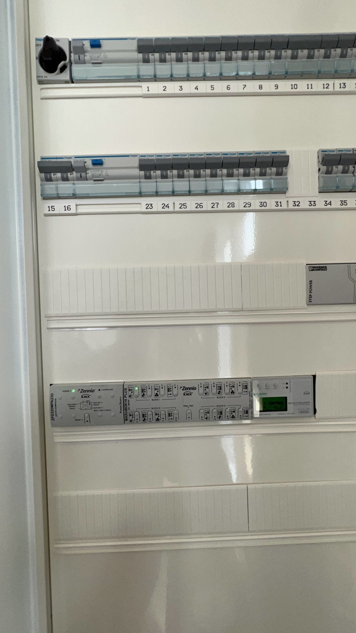

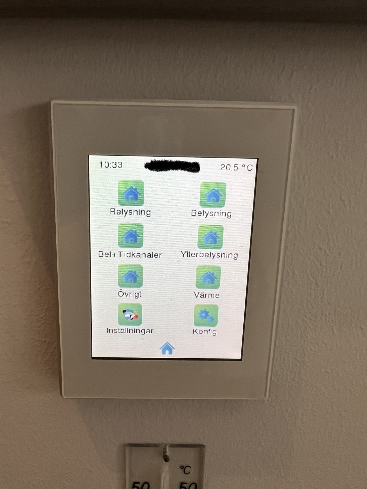

Vi tillträder snart ett hus där ägarna har installerat ett KNX-system. Vi vill dock nog konfigurera om lite och t ex kunna styra värmepump mm utöver belysning och termostater som styrs idag. Vi vill även kunna koppla upp och styra via mobilen både på plats men också från vår permanentbostad.
Nuvarande ägare är inte helt tech-savvy (men har trots det installerat ett knx- system)och verkar ha styrt allt via en fysisk panel (se bild) och elektrikern verkar ha konfat allt. Se även bild på knx-enheten i elcentralen.
Inför vårt tillträde är det något särskilt vi bör tänka på att fråga/få överlämnat? (Tänker t ex systemets konfiguration måste vara lagrat på något sätt någonstans. )
Som ni märker vet jag inte mkt om knx-system idag men tänkte lära mig mer

Touchskärmen som ni har heter Z41 och tillverkas av Zennio. I elcentralen har ni en strömförsörjning för KNX-kabeln, en brytaktor för att styra belysning, uttag, markiser m.m. och en DALI-gateway som styr spottar och LED-lister m.m. Zennio och Schneider Electric är tillverkare av dom prylarna.
Touchskärmen finns i två varianter, Lite och Pro. Pro-varianten har ethernet-anslutning och en mobilapp. Så om ni har den sistnämnda går det att ladda ner ett app som heter Zennio Remote och koppla en mobilenhet från skärmen. Osäker dock om ni kanske har Lite.
KNX är en fabrikatsobunden standard med drygt 500 tillverkare och 8000 certifierade apparater och alla apparater (oavsett om dom är från 1999 eller 2019) konfigureras i ett och samma Windows-program som heter ETS. Det programmet släpps i nya varianter med ett par års mellanrum för att säkerställa att funka på nya datorer (plus alla nya funktioner som kommer). ETS1 kom I början av 90-talet och nu är vi uppe i ETS6.
ETS finns som kostnadsfri demo som klarar 5 apparater, men oftast behöver man köpa en Home Edition-licens för 3500 kr eller Pro för 10 000 kr (för oss installatörer). Går man en kort onlinekurs (https://wbt6.knx.org/login/index.php) så brukar man dock få en bra rabatt på programmet.
All konfiguration bör finnas på ett USB-minne i elcentralen eller hos elfirman som installerat systemet. Om filen inte går att få tag på så går det att ladda ur systemet, men man behöver då en s.k. app i ETS som kostar en del och det är lite tidskrävande. Då kan det vara bättre att kontakta en elfirma som kan hjälpa till.
//Patrik

Tack Patrik för ett mycket klargörande och därmed bra svar! Det visade sig vi hade provarianten så kan koppla upp mobiler etc. Ska nu försöka se om vi kan få konfigurationen från elfirman.
