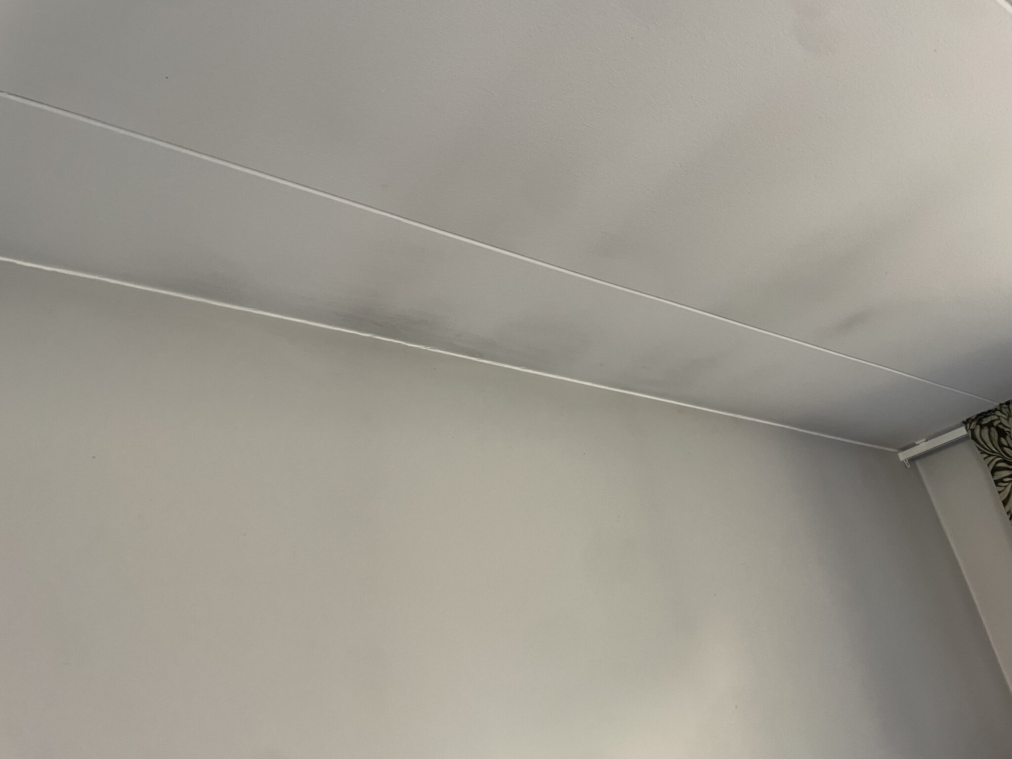

Beror dessa mörka fläckar på dålig isolering? Det ser inte direkt ut som svartmögel. Ingen fukt är där i heller.
Tacksam för hjälp.
  • Mörka fläckar på vit innertak i hörn av rum, potentiellt på grund av dålig isolering, ej svartmögel eller fukt närvarande.
Kan bero på partikelavsättning mot kalla ytor. Sök på Häxsot eller svärtning för mer läsning.

Ser ut som ett skolboksexempel på häxsot.

Är det målartvätt som blir lättast att tvätta bort det med och sen måla om?

Ja men det kommer komma tillbaka om du inte ser till att fixa orsaken.

Läste att värmeljus och levande ljus kan orsaka detta. Vi har ju bl.a. fläckar ovanför matbordet där vi alltid har värmeljus tända.
Vi ska byta till nya fönster och dörrar under våren så får hoppas att det bättrar på ventilationen.
Om ni byter till nya fönster och dörrar blir huset troligtvis tätare än nu. Ventilationen blir inte bättre av en sådan åtgärd.

Hur kan man förbättra ventilationen isåfall?
Kör frånluftsvärmepump i huset så den ska ju sköta ventilationen.

Om du använder mycket levande ljus så är det god ide att bara använda ljus med stearin istället för paraffin. Stearinljus sotar obetydligt och används därför i kyrkor och andra miljöer där man vill undvika nedsotning.

Hur ser det ut med friskluftsventiler? Vilka rum har ventiler och hur stora är dom?

Och tänk på att det där som sätter sig i taket andas ni in med....
Dra ner på ljusen....

Vi har bara dom som sitter i fönsterna
