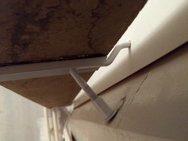

Hur funkar såna här konsoler, kan man ta loss dem? Det skulle bli så mycket enklare att få dit tapeten. Marmorskivan är limmad i konsolerna.

Den nedre delen är bara en justerbar fot, lossa brädan, ”höj” foten så kan du skruva ur konsolen.

Jag kan inte lossa brädan, för den är limmad i konsolen.
Men, du tror alltså att konsolen sitter skruvad i väggen? I så fall går det inte att lossa konsol och bräda i ett stycke som jag hade hoppats.

Sådär ser den ut när den är omonterad, kanske kan vara klurigt att demontera skivan, har du tur är det ett sprött lim :)
Ah, tack för den, då förstår jag.
Tack för hjälpen!
Fast det kanske räcker att skruva in foten?
