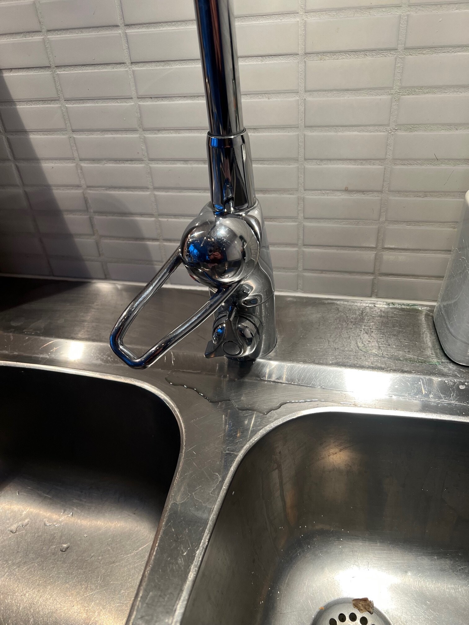

Har en köksblandare, FM Mattsson 9000, som läcker. Har köpt ny insats, men handtaget sitter som berget.
Har skruvat bort insexskruven och försöker dra av handtaget rakt ut (som man ska göra enligt FM Mattsson), men verkar som det ärgat fast rejält på keramikinsatsens skaft. Jag tar i så mycket att jag måste be någon hålla mot på blandaren. Orolig att platsskaftet under handtaget ska gå sönder (som jag sett på nätet, när folk haft samma problem).
Tips hur få loss handtaget?

Testa med värme och kyla.
Tex värm det kraftigt med en hårfön, sedan kyl det snabbt med en ispåse eller iskallt vatten.
Kan även hjälpa att du knackar på blandardelen som ska bort, en lätt hammare och något metaliskt emellan så att du inte skadar blandaren.
Upprepa tills det lossnar
