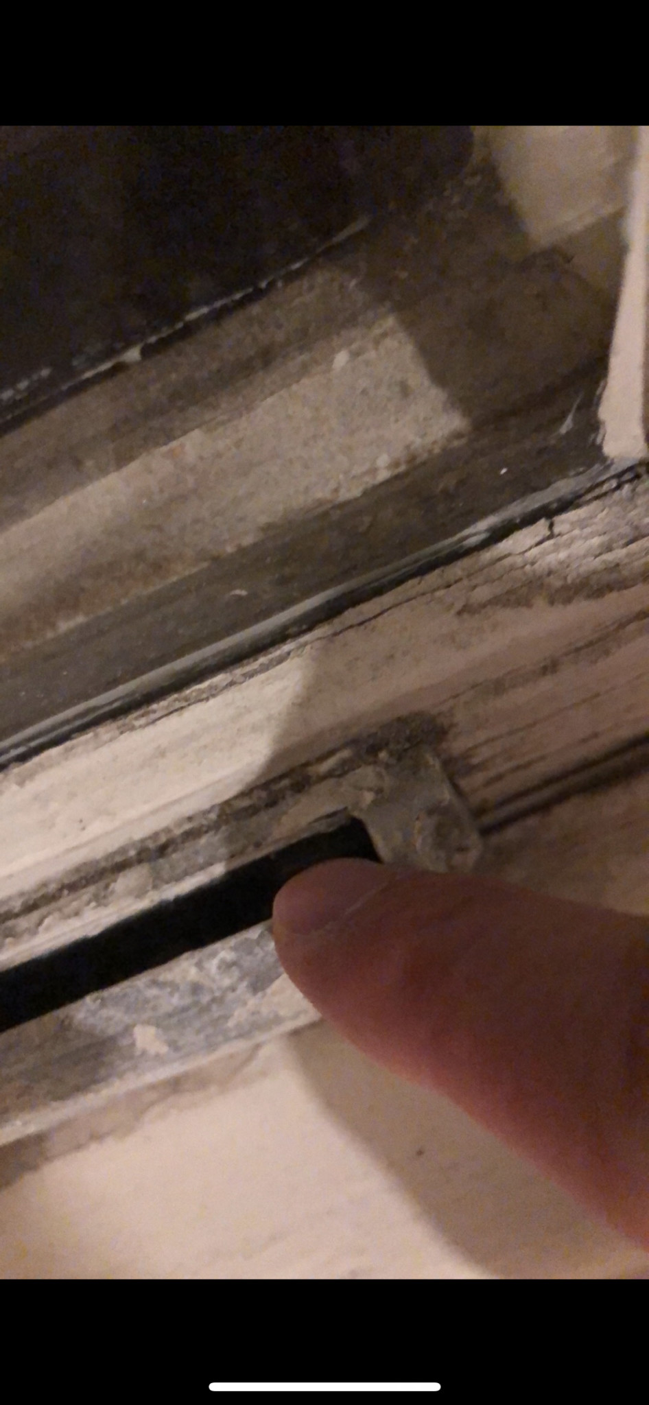

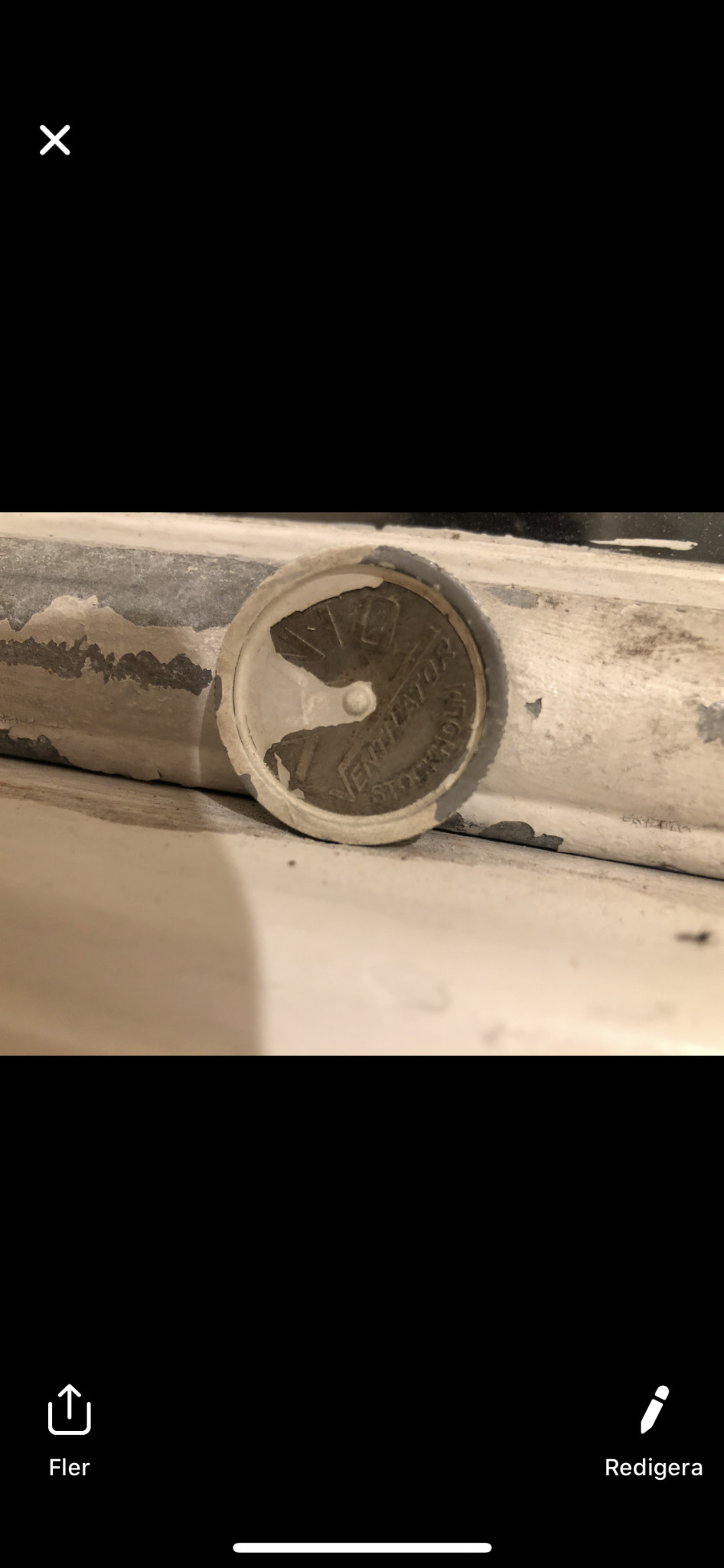

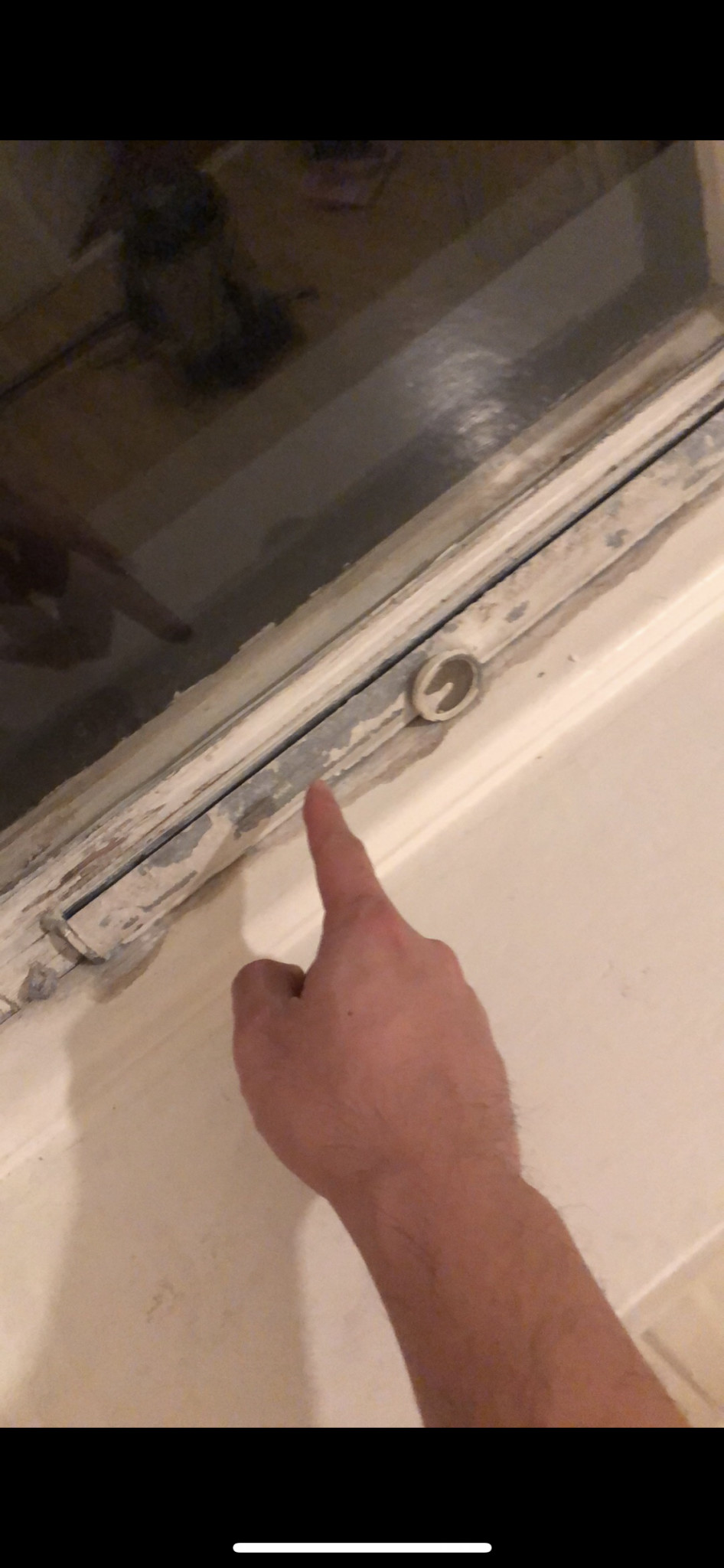

Försöker fräscha upp fönstret genom att måla om invändigt och byta ut gamla detaljer.
Bifogar en bild på en gammal ventil ”Vento Ventilator Stockholm”, från 1930-1940 skulle jag tro, som jag försöker få loss utan framgång.
Hittar varken skruvar på sidorna eller ”baksidan” alltså andra sidan karmen/ventilen. Det finns två skruvar jag ser mellan glipan, dessa skruvar går igenom ventilen och fönsterkarmen men man måste få bort locket för att komma åt dessa skruvar.
Någon som har tips på hur jag kan få loss denna ventil?

Ser att det är över ett år sedan men för framtida referens, jag har en likadan ventil hemma. Så här fick jag loss den:
Skruva ut skruven till max, tryck sedan in ventilationslocket fullt. Då går det att trycka in ventilationsskruven och sedan rotera den åt vänster för att kunna dra skruven rakt ut. Sedan gick det att vrida bort locket och komma åt de andra skruvarna.
Mvh
Adam
