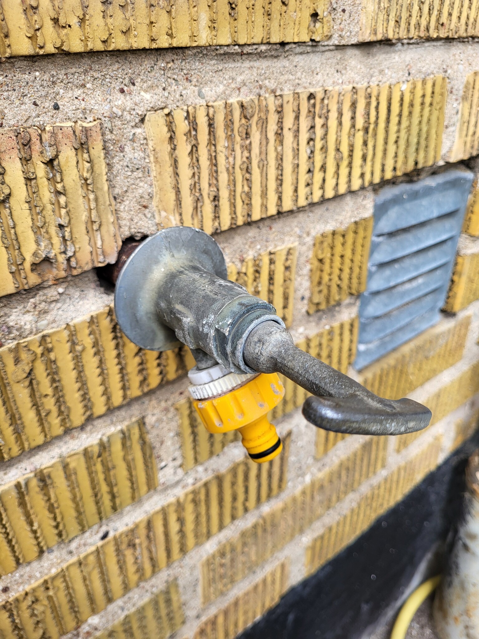

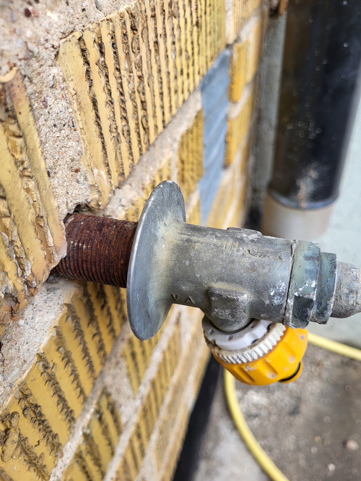

Väldigt lågt tryck ut från denna efter några år utan användning. Först inget vatten alls, men knackade lite på sidan då kommer det vatten men lågt tryck.
Antar jag behöver ta isär eller finns det något smart att testa först?
Hur får man loss den, är det hålla emot med rörtång på det gängade partiet och helt enkelt skruva loss resten med skiftnyckel?

Har tyvärr ingen bild nu, men på insidan är det bara röret som går rakt ut, ser ut att vara svetsade/klämda anslutningar inte något som går att ta isär. Tyvärr inte heller någon ventil så blir till att stänga huvudkranen under tiden.Krilleman skrev:

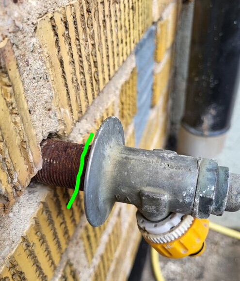

Ja det går att gänga av denna med två rörtänger, men det är lite trixigt.
Och brukar sitta riktigt hårt.
Enklast är att ta en helt vanlig bågfil och såga av den. (Om du inte har en tigersåg).
