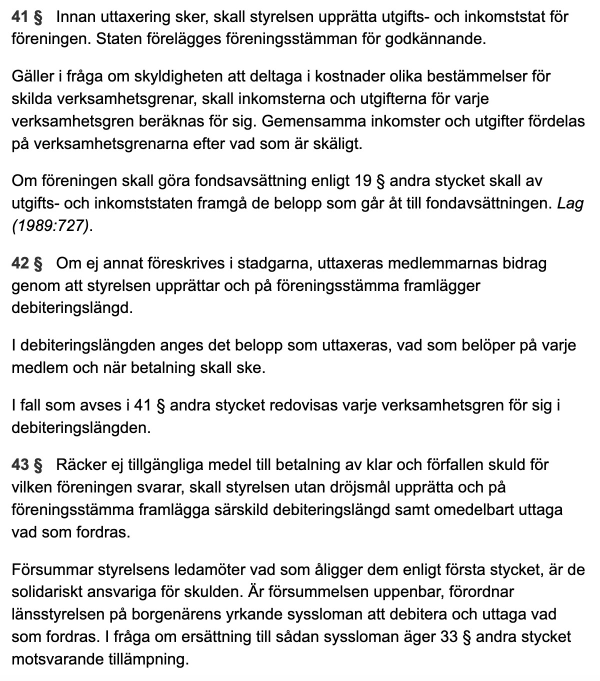

Håller med om att från bankens perspektiv är föreningen en juridisk person och dessutom en särskilt lämplig låntagare eftersom den har taxeringsrätt av sina medlemmar (som inte kan lämna).
Från medlemmens perspektiv finns det skydd mot att betala för något som inte berör denne i form av §§ 41-43 som beskriver hur underskott för föreningen uttaxeras. Men det kräver vad jag förstår att föreningen redan är stadgemässigt/anläggningsmässigt organiserad med skilda verksamhetsgrenar och olika skyldighet att delta i kostnader för dessa.

Tack men det låter ju ändå lite lovande. Vi hanterar de olika ekonomierna som olika kostnadsställen i bokföringen idag vilket ju ska motsvara "avdelningar med egen redovisning" i ett företag, så verksamhetsgrenarna i lagen borde passa det.
