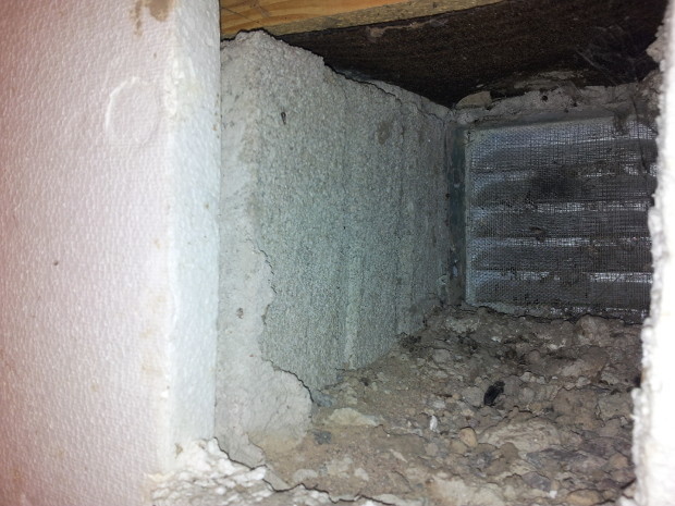

Håller på och ska ta in fiber i huset för att få lite fart på internet. Slangen är nedgrävd och sticker nu upp en bit från husfasaden, och nu ska jag bara klura ut hur jag får in den i huset.
Rekommendationen från utsikt (fiberbolaget i Linköping) är att man borrar ett hål med 30-45 graders lutning genom fasaden. Jag tycker det verkar meckigt att sikta rätt, och svårt att byta fasadbrädor i framtiden om man skulle behöva. Jag tänker mig i stället att jag tar in slangen (efter att fibern är blåst) genom grundmuren, in i min matkällare (separat del av krypgrund) och så fixar jag en snygg sväng där och tar upp fibern rakt upp genom golvet upp till rätt ställe. Jag tänkte också att man tätar utrymmet mellan slang och hål med fogskum.
Verkar det vettigt, eller skapar jag ett bra sätt för fukt att ta sig in? Matkällaren har redan rätt så hög luftfuktighet, så det bör inte kunna bli så mycket värre.

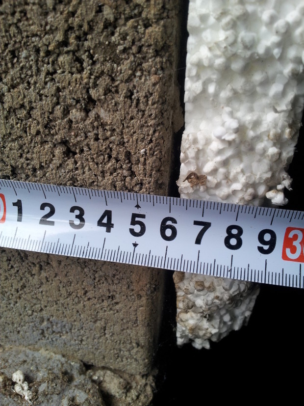

Nu är frågan - hur borrar jag ett hål som är typ 40mm i diameter genom grundmuren? Jag tror det är någon slags lättbetong (se halvkass bild nedan), och den är ca 26cm tjock. Hålet bör väl borras med lätt lutning utåt för att göra det svårare för fukt att komma in, så jag behöver ju en borr som är minst 30cm lång. Vad behöver man för utrustning, helst utan att det kostar skjortan?
Tacksam för hjälp, är rätt ny som husägare så jag har inte borrat så många hål ännu

Fall utåt är mycket riktigt bra, och behövs det kan du nog foga med fogskum. Bilden tycker jag ser ut som puts (kanske på lättbetong) eller (mycket värre) gjuten betong, men du vet att det är lättbetong eller? Ett enstaka hål lär du göra med ex. denna: http://www.jula.se/halsag-for-betong-189154 som råkade vara prissänkt, dock är den 50mm, finns även i 30 men inte 40 hos jula. Du behöver dock en förlägnare för att nå genom grundmuren, antar att jula har något som kan funka (ska ju vara modell kraftigare med det där skaftet).

Det du tycker ser ut som puts är frigolit som sitter på insidan av krypgrundsväggen. Här är en bild som visar hur hålet för en ventil är uttaget.
Det är ju nån slags block de har byggt grundmuren av, visst borde det vara lättbetong? Ser ju ut som de har sågat med tigersåg eller nått.

Jo, det som var cellplast på första bilden identifierade jag också som just cellplast, det var det gråa som jag tyckte hade lite för tät struktur för att vara lättklinker/btg (typ leca) och måttet 26 stämde inte riktigt med exv. Leca som oftast är 19cm (bygger 20 med bruk). På den nya bilden ser det med ut som block av någon typ, har du någonsin borrat i dem och vet hur hårt det är?

Åk till en hyrfirma och låna en Hilti modell större med 35mm borr så kommer du lätt genom väggen. Det kostar inte många hundralappar och det går fort att få hål. Och borra som sagt med lutning utåt, det gör att ev. fukt rinner ut och inte in. Täta med fogskum och kleta på rikligt med kallasfalt eller underredsmassa för bil en bit ut på slangen och källarväggen på utsida vägg så blir det tätt för ev. vatten som vill ta sig in.
