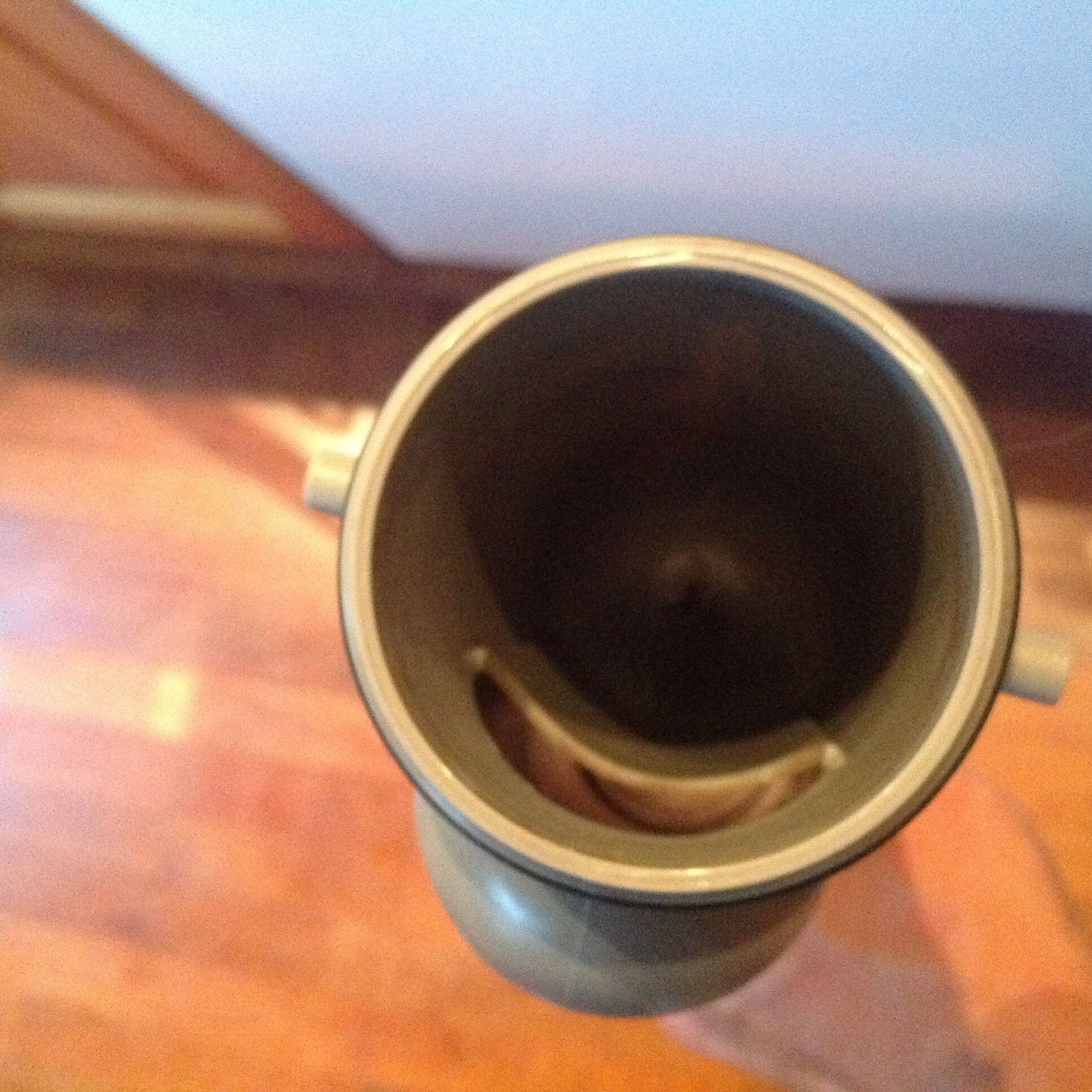

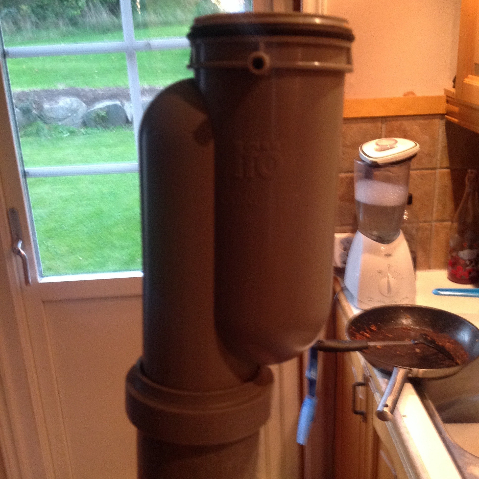

E egge80 #1 Medlem · halland · 808 inlägg 30 sep 2014 20:33 egge80 Medlem halland 808 inlägg 30 sep 2014 20:33 #1 Hej, blir inte klok på funktionen på detta vattenlås! Saknas det något inuti eller ser det rätt ut. Även om det samlas vatten i " pungen" så känns det som dålig lukt kan läcka ut, eller tänker jag fel? Inloggade ser högupplösta bilder Logga in Skapa konto Gratis och tar endast 30 sekunder Inloggade ser högupplösta bilder Logga in Skapa konto Gratis och tar endast 30 sekunder
D Dsl #2 Medlem · Västra götaland · 855 inlägg 30 sep 2014 21:14 Dsl Medlem Västra götaland 855 inlägg 30 sep 2014 21:14 #2 Skall det inte komma ett rör ovanifrån som går ner i "pungvattnet" (första gången jag använder det ordet) och på så sätt stoppa luften?
E egge80 #3 Medlem · halland · 808 inlägg 30 sep 2014 21:32 egge80 Medlem halland 808 inlägg 30 sep 2014 21:32 #3 Jo du har helt rätt, tack för hjälpen!
