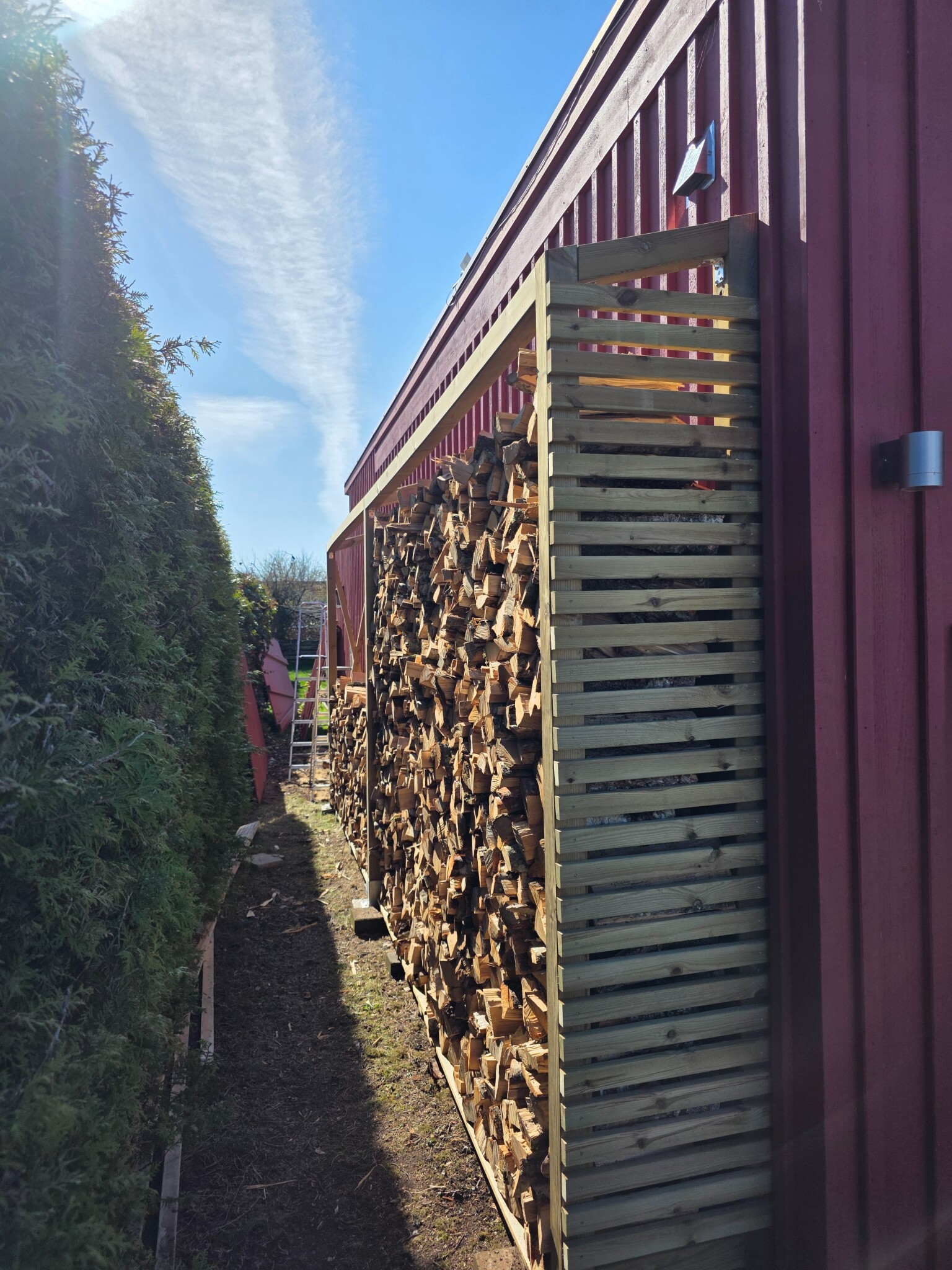

Byggt en enkel vedförvaring på fasaden. Undrar nu vad som är enklast och bäst att lägga som "tak". Är cirka 50-60cm djup för att få något litet takutsprång också. Funderar på impregnerat vanlig 22x95, men det kanske regnar igenom för mycket i och med gliporna som behövs? Plåtark känns meckigt för det blir så mycket plåt att skära, i och med att det inte ska vara djupt, men plåt kommer i väldigt djupa ark. Takpannor är inte tillräckligt långa så det blir två rader, och det blir för djupt..

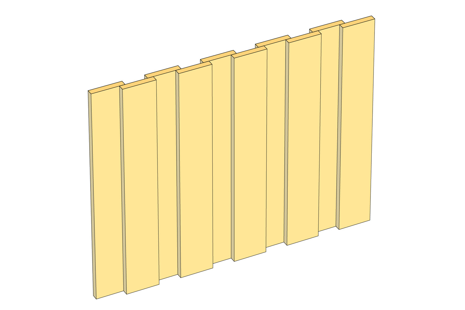

Jag hade gjort enl samma princip som nedan fast på tak.Att det är låg vinkel struntar nog veden i.
Karl Heinz
Lockpanel, obehandlad eller tryckt, dra upp en bärlist längs vägg först. Är nog tillräckligt tät för veden.

I InsidersUnited skrev:
Du kan väl göra det lite fint när du ändå ska köpa material. Att göra det fult är ungefär samma arbetsinsats.
Det där var en bra idé! Kommer nog köra på den
