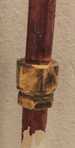

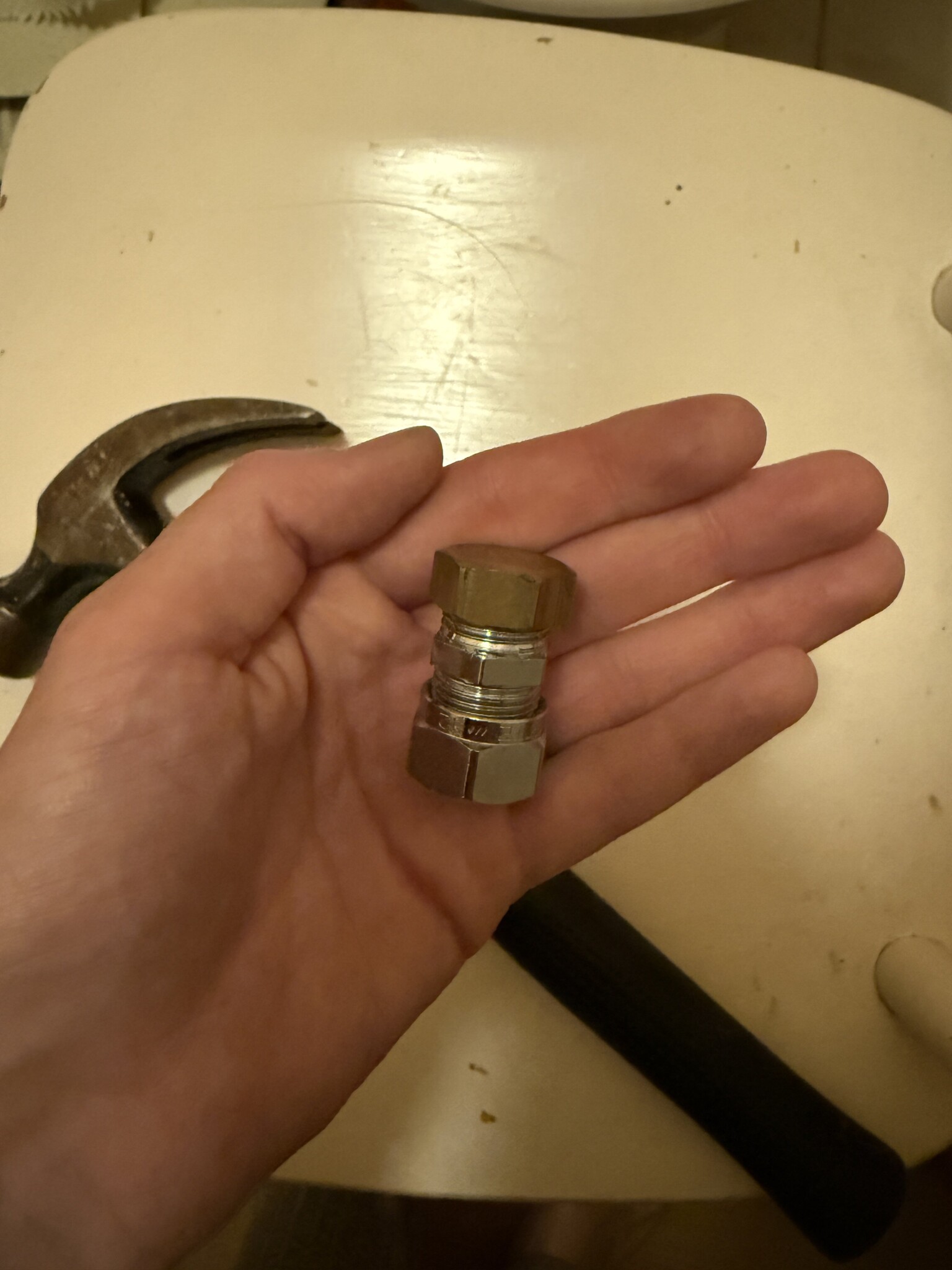

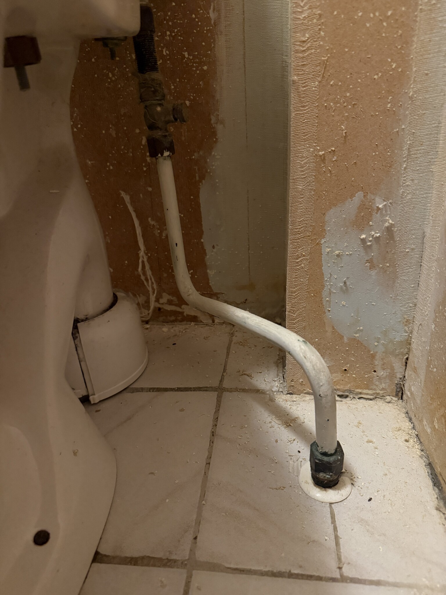

Ska ta bort toan för att kunna tapetsera bakom! När jag ska ta bort toan, vad ska jag sätta för anslutning i röret så vatten inte kommer? Är det en sådan som jag bifogad i inlägget? Tacksam för hjälp!!
  • Bild av golvanslutning och rör vid toalett, visar behov av att förhindra vattenläckage vid borttagning för tapetsering.
  • En hand håller en röranslutning eller plug av metall som ansluts för att förhindra vattenläckage när en toalett tas bort.

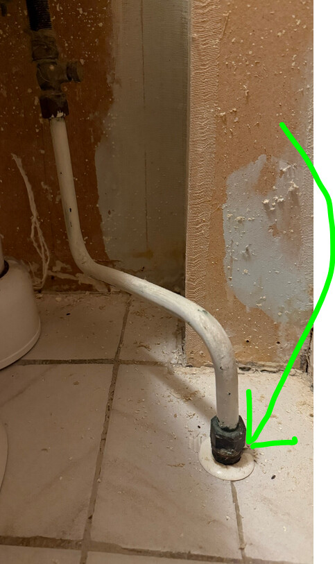

Närbild på denna kopplingen önskas!
Närbild på röranslutning i ett badrum, markerad med en grön pil, mot en beige vägg med synliga kakelplattor.
  • Vitt rör som går genom ett kaklat golv, omgiven av smuts och damm, med en metallisk koppling vid basen.

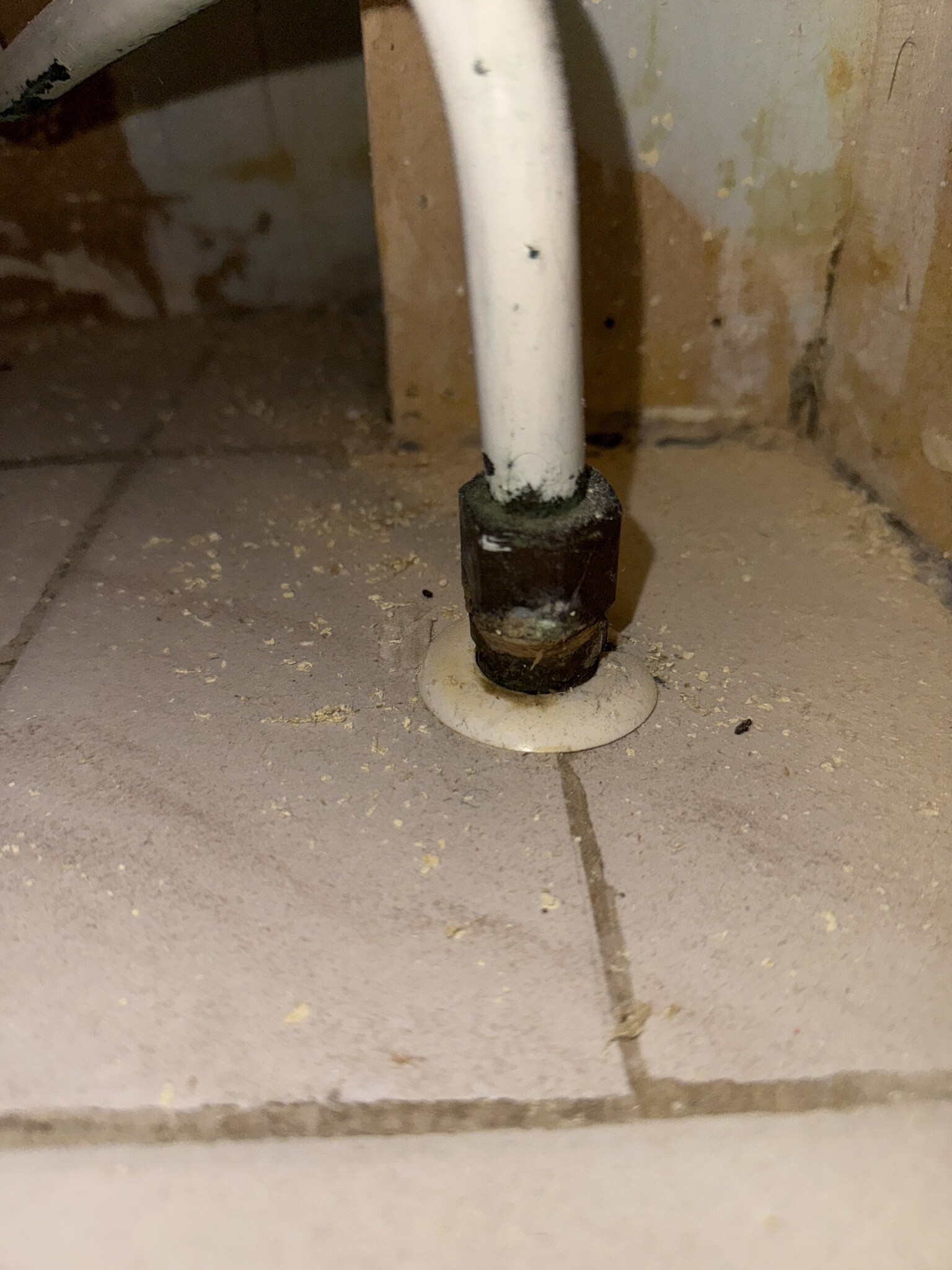

Är det där jag ska koppla bort toan? Haha har verkligen 0 koll känner jag!

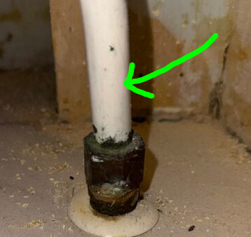

Kan det vara en securex?
Ser faktiskt ut som det.

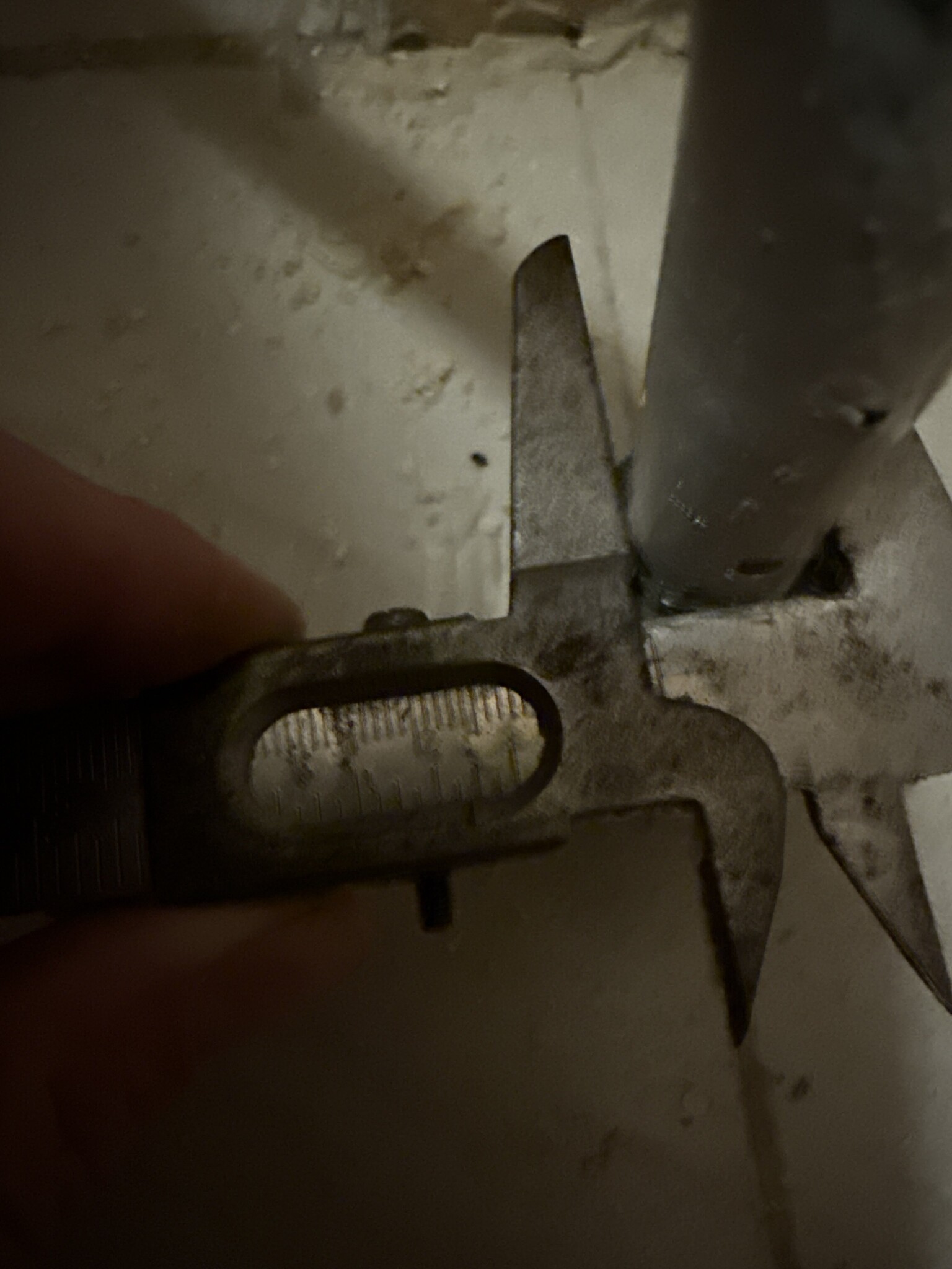

Har du ett skjutmått?
Mät diametern på det vitmålade röret här:
Vitmålat rör med grön pilmarkering, rörmuff synlig.
Exempelbild på Securex:
Rödmetallrör med koppling och vitmålad yta, potentiellt Securex.
Huddingebo
1,1-1,2?
  • A caliper measuring the diameter of a metal pipe against a tiled background.
Håller med ovan. Och skulle inte börja peta med gamla securex...
Men du har ju en avstängning närmare toaletten?
Går det inte att lossa efter den?

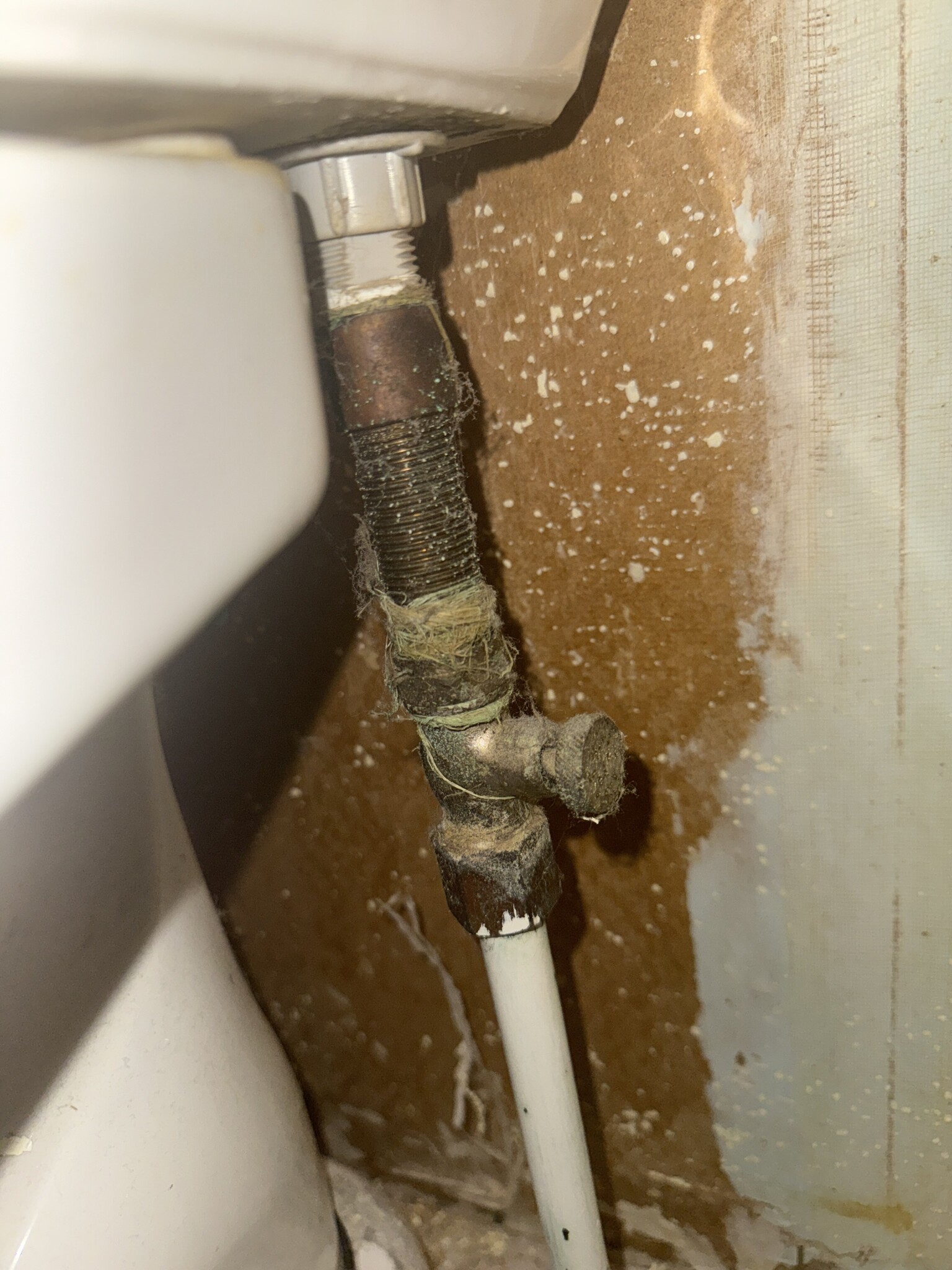

Där kan jag väl stänga av?

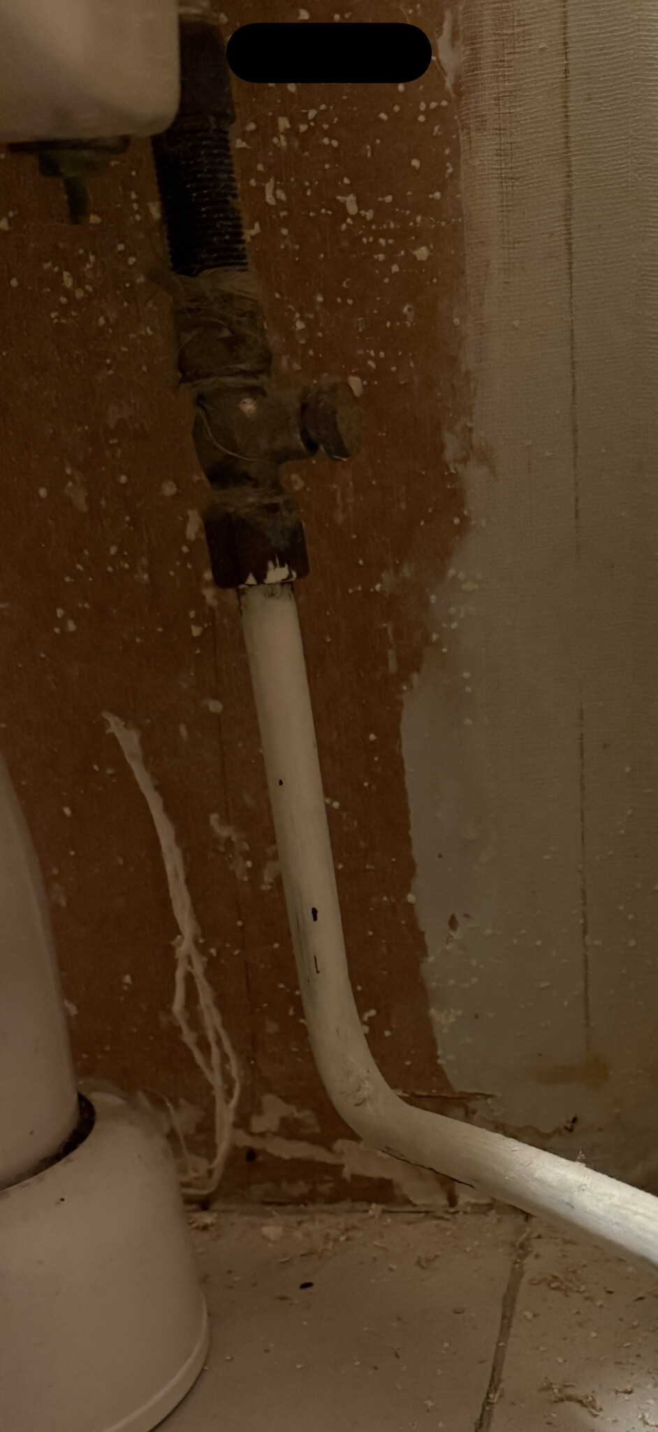

Här?

Ja detta är en gammal hederlig nålventil.
Dra den i botten så bör den stänga, men dessa kan vara lite lömska.
Dessutom vill man ju inte lämna detta röret utan avlastning...
Men jag har svårt att se att detta röret är ca 12mm.
Det ser vekligen inte ut som det rent ockulärt.
Bilden på skjutmåttet är för suddig...

Jag mätte det vita röret? Ska kolla imorgon igen. Jag är helt grön på detta.. 😁
Ha i tankarna att om du misslyckas så kommer det spruta vatten med fullt tryck (som en vattenkran...)..
Okej tack!! Jag har en granne som är rörmockare.. ringer nog honom 😂😂

Jag hade sett till att den ventilen byts ut mot en ny så man vet att det går att stänga av den.
