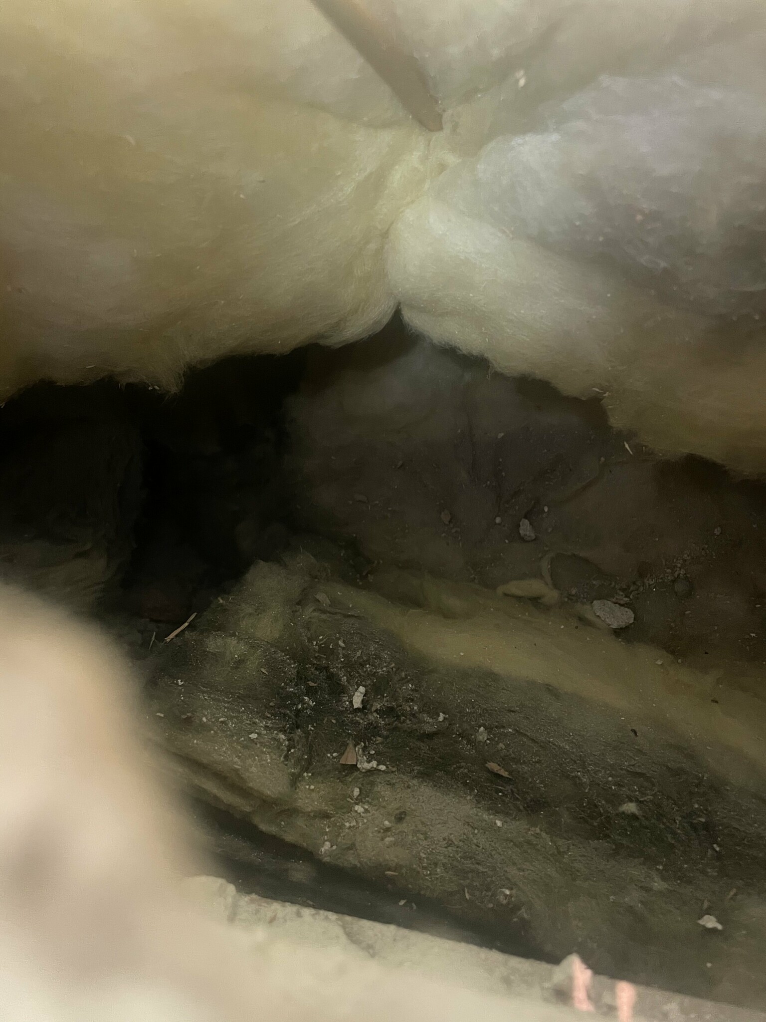

Jag bor i ett hus byggt 1930, i en bostadsrättslägenhet som när huset byggdes var en etta och en två. Under 80-talet slogs lägenheterna ihop och renoverades. Bland annat sänktes taken i sovrummen, som jag har tagit bort och därmed fått full höjd i sovrummen.
Det verkar också som att de har byggt bort en toalett som jag funderar på att ”ta tillbaka” och utvidga hallen med. Det skulle göra hallen mycket mer praktisk.
Bakom väggen är det massa isoleringsmaterial.
Någon som har någon synpunkt på det här eller erfarenhet från något liknande?
Det är 42 centimeter som djupast när jag mäter med att stoppa in en pinne.
Där det tar stopp borde det vara vägg mot hiss.

Nej, 42 cm låter ju lite i överkant... Kanske att det fanns en äldre hiss tidigare som var väldigt högljudd.N Niklas Gil skrev:
Eller så hittar du ett skelett där inne.
Haha ja det där med att hitta något obehagligt där inne är det som gör att jag drar mig för att sätta igång detta projekt
· Västernorrland
· 12 092 inlägg
Förutom oljud från hissen som säkert var ett argument så kanske det var lättare att göra såhär än att ta reda på alla gamla avloppsstammar också. Istället för att bila bort och snygga till för att få en två kvadrat extra.....
Kolla med styrelsen, de borde veta hur det ser ut bakom väggen. Den extra isoleringen har kanske med brandskyddet att göra? Sen kan jag tänka mig att de har synpunkter på att du utökar lägenhetsytan.
De vet tyvärr inget mer än jag. Ordföranden tycker att jag ska testa öppna upp. Hon bor en trappa upp i exakt samma planlösning och vill göra samma i hennes lägenhet om det blir lyckat, men kanske borde jag ha något slags formellt okej från styrelsen för att ha ryggen fri om något oväntat händer!Centano skrev:

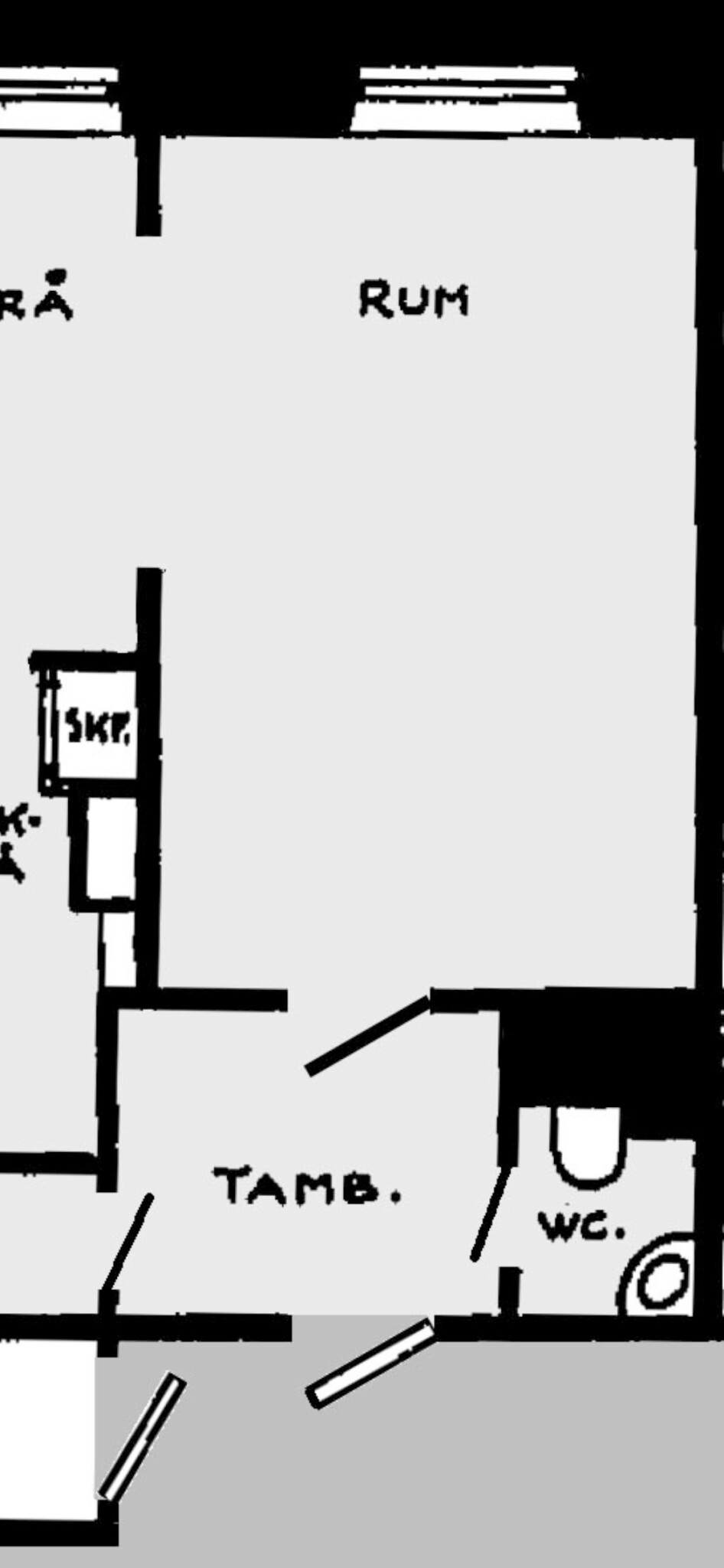

Det ser ut att vara en elcentral på den väggen och där lär det ju gå en massa elrör mellan de olika våningsplanen. På den gamla ritningen är det helt svart i en del vilket tyder på att det går olika stammar där.

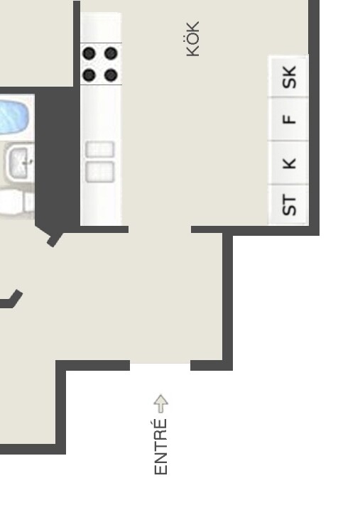

Det är väl ingen bärande yttervägg så jag tror inte lägenheten ändras om TS ändrar på detta. Denna yta ingår troligen redan i den upplåtna lägenheten om det inte uttryckligen står i upplåtelseavtalet att den inte gör det. Svaret ska ju finnas i upplåtelseavtalet, där ska lägenheten definieras.
Om de alls mätte då. De kanske bara adderade de två lägenheternas gamla siffror. Jag tror att det är så det har gått till i min förening vid en gammal lägenhetsihopslagning. Verkar inte finnas några nya papper från ombyggnationen utan det faller tillbaka på den ursprungliga upplåtelsen.
· Västernorrland
· 12 092 inlägg
man behöver ju inte utöka ytan heller. Ett inbyggt skåp, skoställ, hänga kläder eller vad som lär väl platsa där. Det är ju inte direkt utrymme för ett extra sovrum.......
