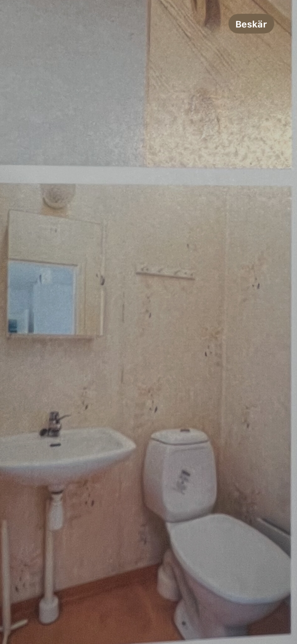

Vi ska ta bort en toalett som har enkammarbrunn för att sätta in en förbränningstoalett. Vad behöver jag mer än tålamod? Vad sätter jag för avloppet?
Ändstopp, till exempel Biltema artnr 88-084

Tack! Är det samma mått för alla toaletter/rör? Detta är en gammal toalett.
Du får mäta, utan bild eller mått är det svårt att veta om du behöver nått special eller kan använda standardgrejor
Tänkte du ha kvar avloppsröret genom golvet?
AXS
Du kan ta bort toaletten, mäta och fota, tejpa för, köp grejer efter rekommendation här.
Det är lite tungt och otympligt, men fullt möjligt att göra själv.
Täcklock är inte 100%-iga mot lukt så om inte röret ska användas mer skulle jag trycka ner en utskuren frigolitbit en bit ner i röret, och sen tömma en burk byggskum dit, skära bort överlopps och sen lägga på ändlocket.

Det kanske är bäst att anlita en rörmokare? Isf vad kan det kosta tror du?

Bifogar bild. Äldre toalett.
Du klarar det, vi hjälper dig!
Börja med att ta ett foto på toaletten och lägg upp här. Kan du bara stänga av vattnet så är det väldigt lite som kan gå katastrofalt dåligt.
Skulle tippa på att hela kalaset går på 2000:- +-1000:- om du tar in en röris.

Det där är ändå hyffsat modernt, troligen plaströr som du kan se om du lyfter på plastkåpan längst bak mot golvet. Då kan du mäta innan du tar bort stolen. Är det förresten okej att röret stick upp från golvet eller går det att montera den nya toaletten ändå?

Tack snälla 🙏🏽 Bifogar bild!
