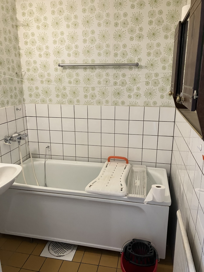

Jag har tyvärr ingen bild på badkaret,glömde ta bild på badkaret, men badkaret går 1,25 meter upp på väggen och det är 1,25 meter tapet på väggen. Jag avser att ta bort tapeten och måla på betongen. Det ser snyggt ut i andra sammanhang och jag gillar!
Min fråga, är det en enkel match att ta bort tapeten eller klistrar det och kladdar det att göra det? Ska man fixa en stålborste till borrmaskinen och skrapa bort det sista? Jag har väldigt svårt att se tidsåtgången och arbetsinsatsen för detta momentet. Vilka är era erfarenheter?

Det är ju väldigt olika hur bra tapeter sitter fast, en del får man ner i stora bitar av så fort man börjar pilla och i andra fall så kan man få bort någon cm åt gången.
Eftersom många sådana där tunna våtrumstapeter från 70/80-talet började släppa i kanterna redan efter 10 år så kan man ju misstänka att den där är hårt fastlimmad.

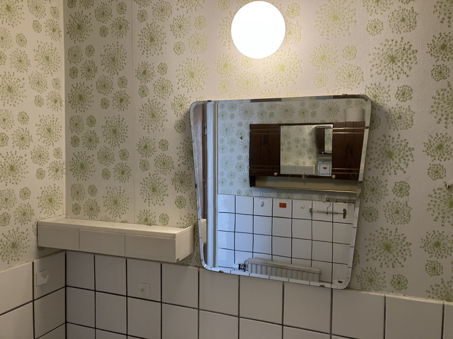

Här är bild på mitt badrum, som jag ska renovera!
Här är bild på ett annat badrum som påminner om det jag ska renovera, där man har målat direkt på betongen.

Om det är klistrat direkt på betongen idag är det ett förmodligen ett litet helvete att få bort så att det blir snyggt. Då får man nästa flexa av väggen och förmodligen putsa. Jag hade tagit bort lösa tapetbitar och skarvar och sedan bredspacklat väggen istället, blir ju liknande känsla som en putsad betongvägg.

Jag har nu, baserat på denna tråden, varit och köpt dessa saker som beskrivs ovan. 5 liter spackel för våtrum. Färg från Beckers, Våtrum grund, Våtrum täck.
Men golvet... Vad tror ni om att måla det gula golvet på bilderna ovan med Hammarlack!? Det står på burken att man kan rolla... men den rollern måste man nog slänga sen, för det är svårt att få ren.Med pensel i hörnen och runt toaletten och avloppet för handfatet.
