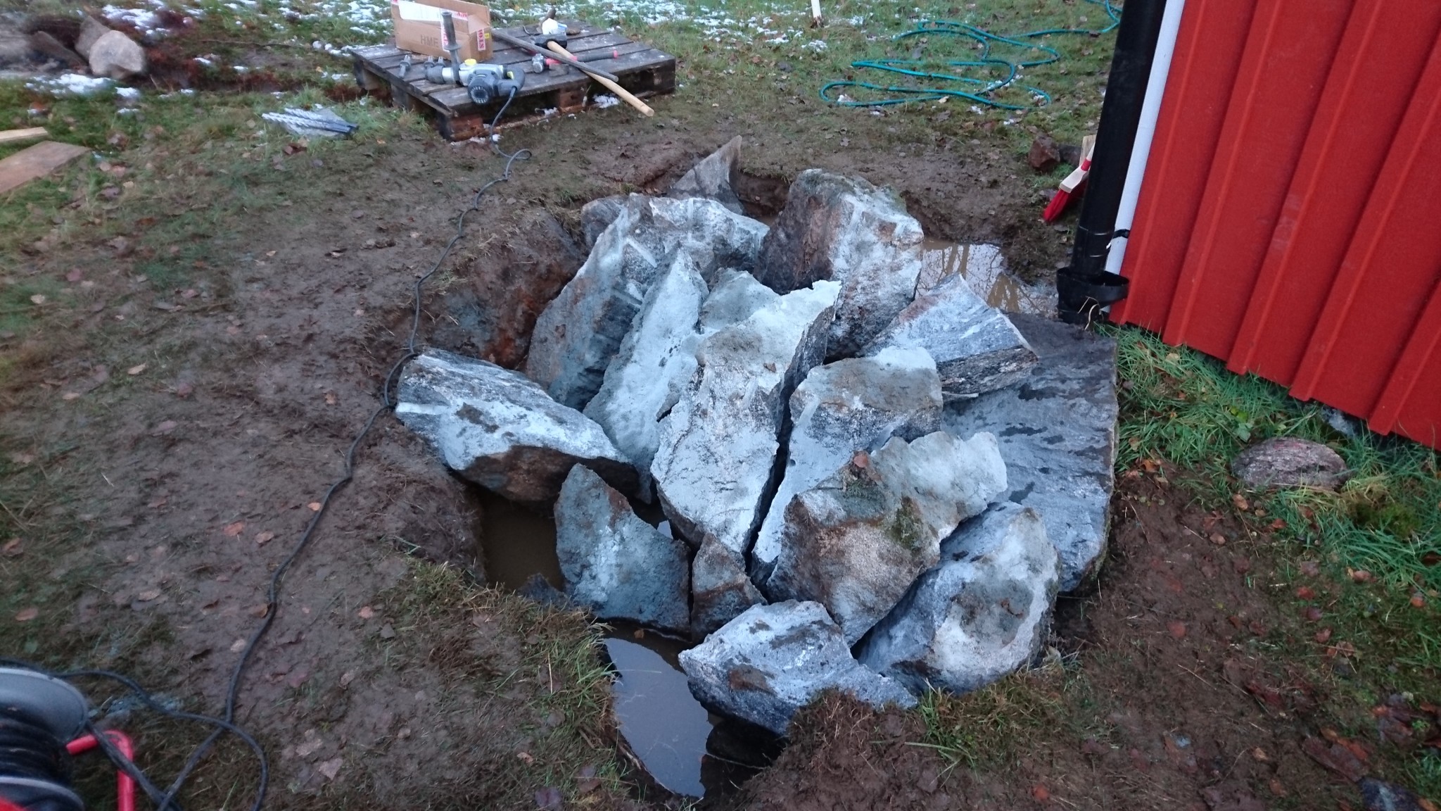

Fick tillfälle (läs tillåtelse ;-) att åka upp till stugan i helgen. Många stenbumlingar blev det.
Stora stenbumlingar vid en stuga, redo att klyvas för lyftning, med borrutrustning nära.
Imorgon är det tänkt att de ska bli ännu fler, så att de går att lyfta. Hoppas borrarna räcker till, en har redan lagt av... :rolleyes:
crazytok och 1 till
Ser ju kanon ut. Nöjd att du valde spräckkilar? :)
Enligt min erfarenhet så har jag sällan behövt borra så tätt som du gjort. Jag har nog hållt mig omkring 25-30cm, lite beroende på hur stenen ser ut. Det kan ju spara dina borr lite, men ja... det sliter på borren att borra så många hål i sten!
Japp, det är ju hur smidigt som helst med spräckkilar.
I början borrade jag tätt o satte 4 kilar på raken, men senare insåg jag att det oftast räcker med 3. Kanske till och med 2 kan funka om man inte borrar så tätt, Tack för tipset, ska testa imorgon!
Vad hade du för borr och spräckkilar? Hur tätt och djupt borrade du?
Jag kör med 20 mm borr samt Julas största borrhammare (1050 W, 7 J). Spräckkilarna är 19 cm långa. Satte först kilarna med 10-15 cm mellanrum, men insåg efter ett tag att detta var onödigt tätt, så då blev det snarare 15-20 cm. Eventuellt är även detta onödigt tätt, se ovan. Borrade c:a 15 cm djupt. Oftast sprack stenen innan någon kil hade hunnit djupare än knappt 10 cm, men det kändes ändå bra att ha lite marginal så att inte någon kil skulle bottna.

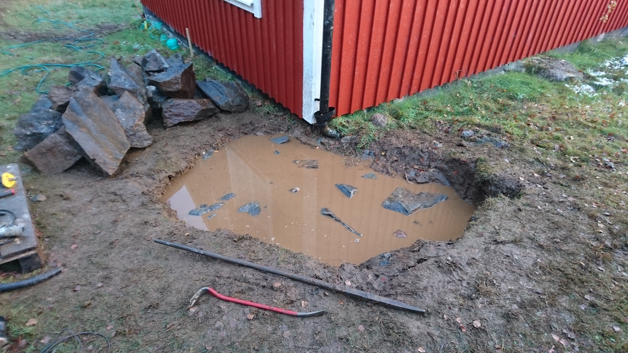

Då var helgens uppdrag slutfört!
Grävd grop vid husvägg full av vatten, med stenar och verktyg runtomkring.
Vad skönt det ska bli att komma till jobbet imorgon och vila upp sig.. :crysmile:
