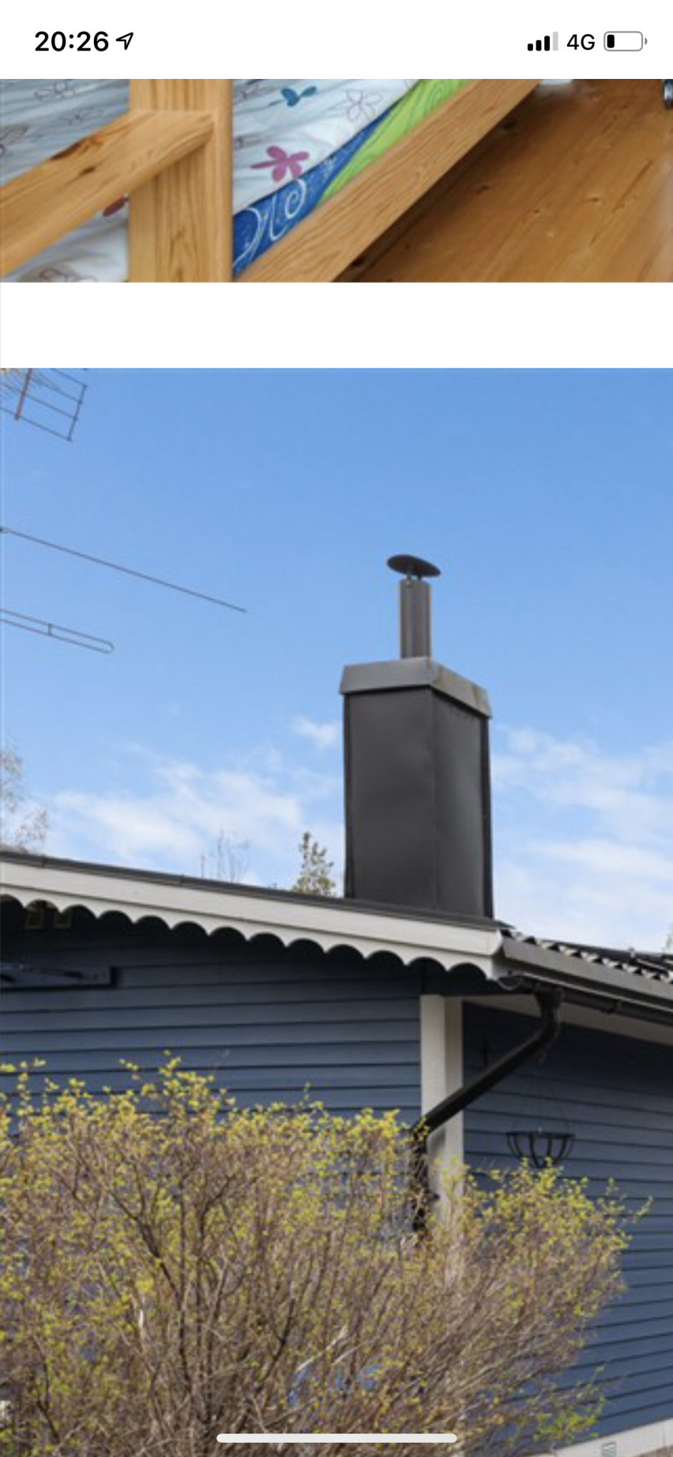

Vår sommarstuga har nya vindskivor, gjorda av förra ägaren som sågat ut detta mönster i nedersta skivan. Vi har en idé om att försöka såga bort den vågiga kanten och ”skarva” vindskivan bakom för att 1) få rakare linjer 2) slippa riva ner och byta alla vindskivor.
Vilken typ av såg behöver jag för att kunna såga ”på plats”? Multisåg?

Köp brädor, som är något tunnare än den övre vindskivan, såga till, måla och skruva upp så de döljer den "vågade".
Eller låt det vara. Efter 14 dagar är ni hemmablinda och ser det inte. Så varför ändra?

Någon idé om hur man löser glipan ifall vi sätter den tunnare vindskivan ovanpå den vågade?
Var skulle det bli glipa?
Men det du frågar efter heter nog sticksåg, fast det ser trångt ut mot övre brädan.
Då får man bygga dit en bräda så sågen får bra stöd.
Handsåg är fullt möjlig också.
Eller lossa den övre(den kan hänga kvar i plåten) och bryt bort den undre.
Det finns bara möjligheter som du ser.
Jag säger som prototypen, vilken glipa?

om man skruvar den tunna nya vindskivan utanpå den vågiga blir det ju en skarv mot den övre befintliga?
Det blir ju ingen synlig skarv som syns iom att brädan är tunnare än den övre. "Skarven" hamnar ju en liten bit in. Den mikroskopiska glipa du eventuellt kan se försvinner ju efter ett lager färg
Det är inte omöjligt att räta upp/in en någorlunda tunn och smal bräda vid uppsättning med lite välplacerade spik/skruv och tvingar.

jag tänker mest på funktionen, vill inte att fukt ska krypa in där?
Får ni till det tight och bra så fylls det upp bra med färgen. Vill ni köra med hängslen och livrem och sova bättre så dra dit lite utefog då :)
