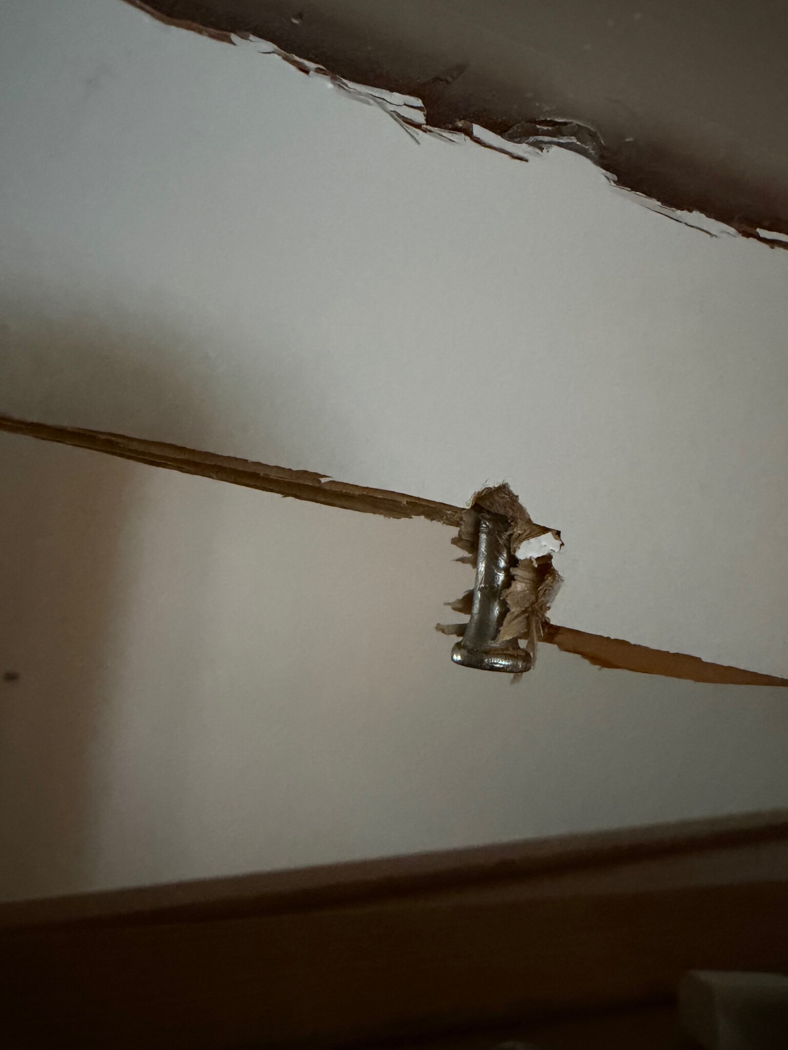

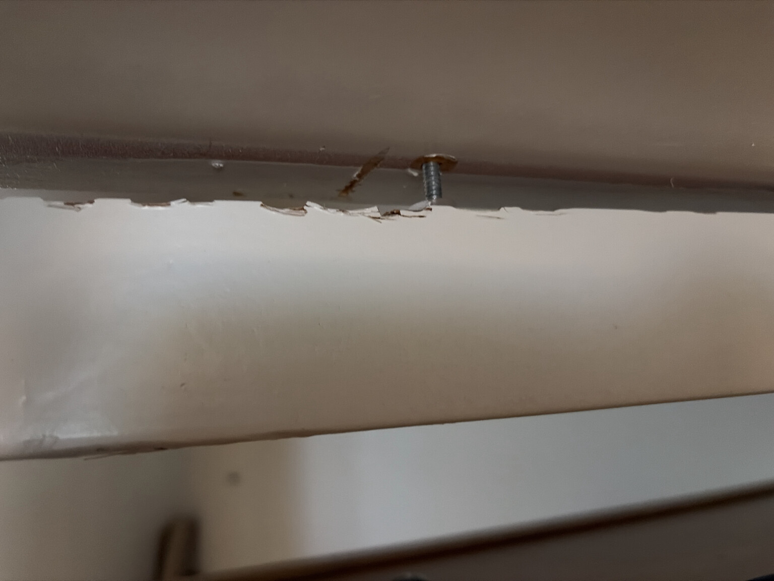

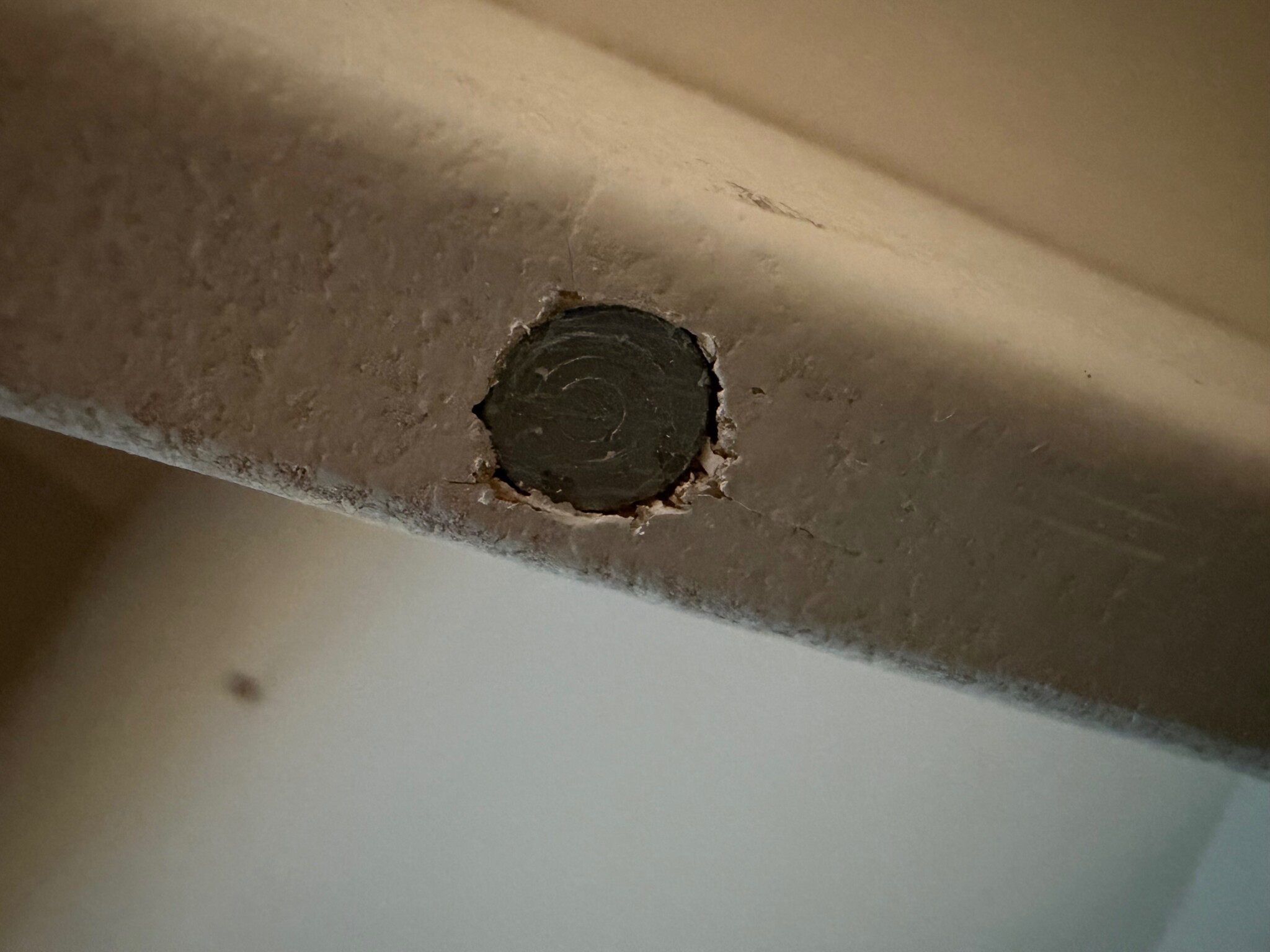

Jag försöker ta bort en del av innetrappan men jag vet inte vad den är fäst med för maskinelement. I bild 2 kan ni se att elementet är gängat och jag har lyckats dra ut steget lite. I bild 1 ser nu underifrån på steget och skallen på själva elementet. Är det någon som vet hur jag får loss den?
Det är inte en vanlig sexkantsskalle? Om du karvar lite runt skallen i trät så syns de nättre
Zer00x
Det är inte så enkelt att du kommer åt med en liten polygrip gängan som syns där eller är det inte den skruven som ska gängas ut?
Zer00x
Karrock
Är det matta på ovansidan skulle det kunna vara en blindmutter vi ser och skruvskalle ovanifrån. Tänk som vagnsbult.
Zer00x
Nu har jag slagit ut mer av träet så man ser skruven tydligare. Är det någon som vet hur man får loss denna?
Men nu är det väl bara att skruva med valfri tång med lite grepp i käften.
Zer00x
Jag får inte till att skruven roterar någonting. Den måste vara fäst i någonting i trappan men den sitter benhårt.
Mycket konstigt. Jag har dragit ur många skruv med en riktig polygrip eller muttertång så man får ett riktigt tag nästan så man skulle kunna dra av skruven om den inte var gängad.
Men det behöver vara riktiga tänger så man får fäste så det inte bara glider runt.

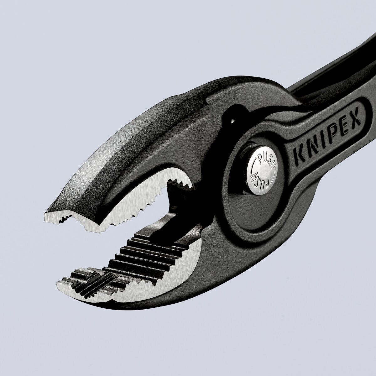

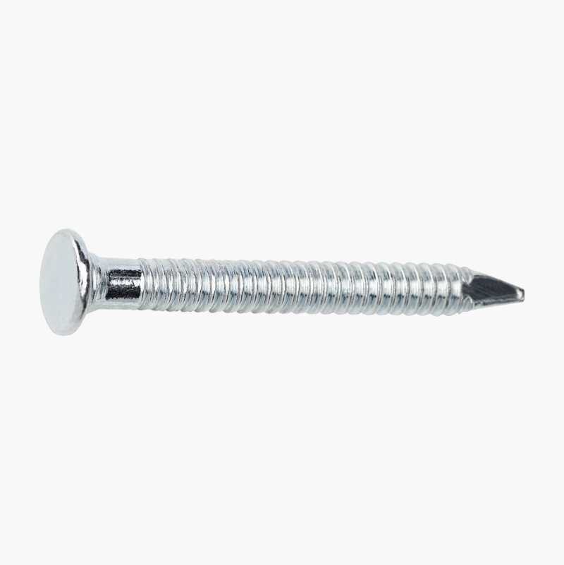

Det är inte så enkelt att dom är spikade med kamspik?
Zer00x och 1 till
Är det en sån? Det skulle förklara varför jag inte kan skruva loss dem. Men det går även inte dra loss dem med hammaren.
Ja kanske. Om du tar bort mer trä så syns det bättre

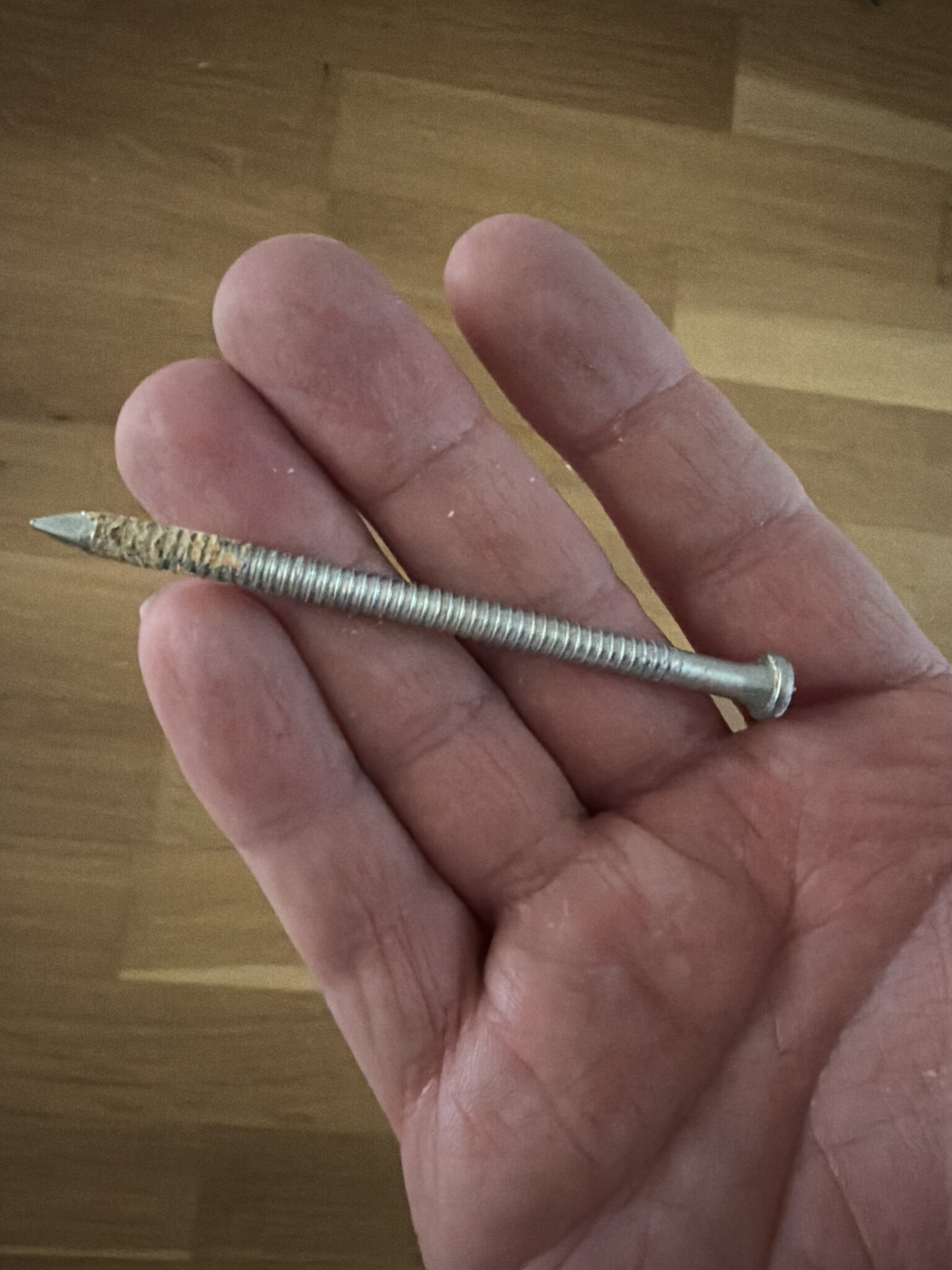

Jag vill tacka för all hjälp i tråden. Jag har till slut fått loss en hel skruv. De såg ut som i bilden :)
Henrik 75
det är ingen skruv, det är en spik med hullingar.
