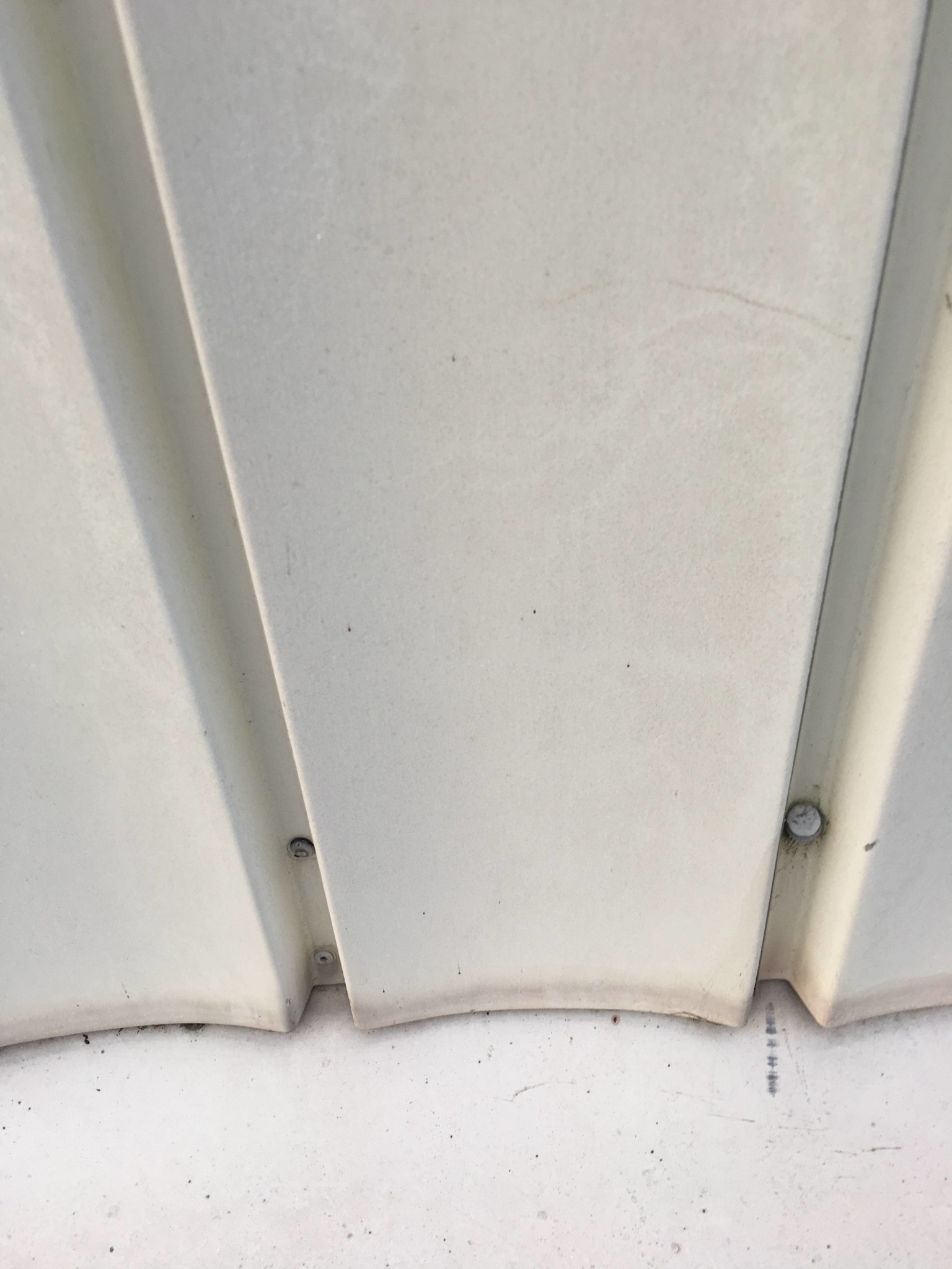

I vår ska vi börja med projektet att ta bort den gamla plåtfasaden på vårat 20-talshus. Under plåten finns en träfasad.
Har ni några tips på hur man enklast får bort fasaden? Som man ser på bilden så är den nitad (?) på plats. Någon föreslog att borra på nitarna då de skulle släppa. Låter det som enklaste metoden eller finns några andra förslag?

Om plåten inte ska sparas är ju vinkelslip ett alternativ. Bör gå snabbare iallafall än att borra.
Ett annat alternativ skulle kunna vara att ta bort ett par nitar och dra loss plåten. Om det är alu-nit så är de rätt mjuka.
Hur sitter plåten i fasaden under?

Ska de rivas så kofot går jätte bra, vinkelslip gör gnistor och bakom såna här fasader kan allt möjligt finnas så använd inte vinkelslip!

Jag skulle nog gissa att det är spikat.... Har både tagit bort o lagat sådana fasader... Smalt stämjärn löser mycket...
Är det Alu spik vilket det troligen är ger det inte en massa gnistor om du använder vinkelslip. Men troligen går det fortast med lagom våld och kofot/bräckjärn.
Lagom med våld och kofot eller liknande är nog en lagom avancerad nivå för oss som inte är särskilt händiga och dessutom nyblivna husägaresnuttjulle skrev:

Slå av dom med slägga och stämjärn går säkert men jag tror kofot och att bara dra av plåten är snabbare

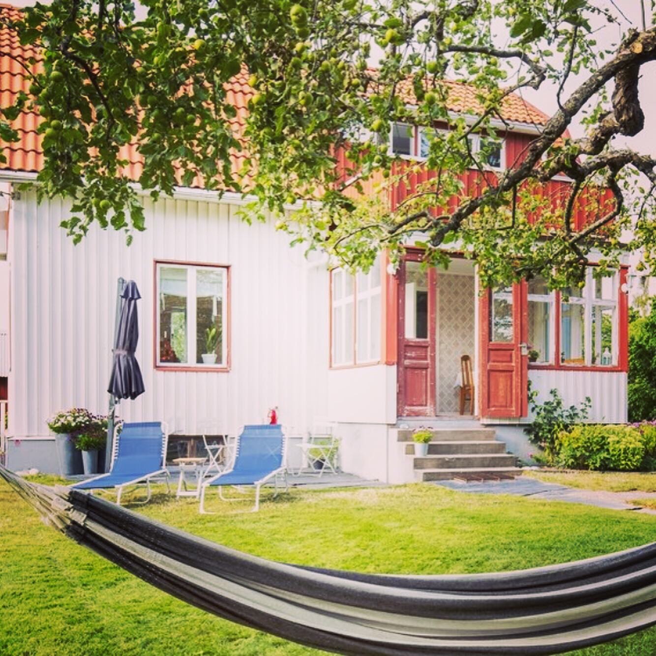

Om någon mot förmodan skulle vara nyfiken så ser vårat plåthus ut såhär
nya fönster (jugend) ska på plats och den gamla fasaden fram!

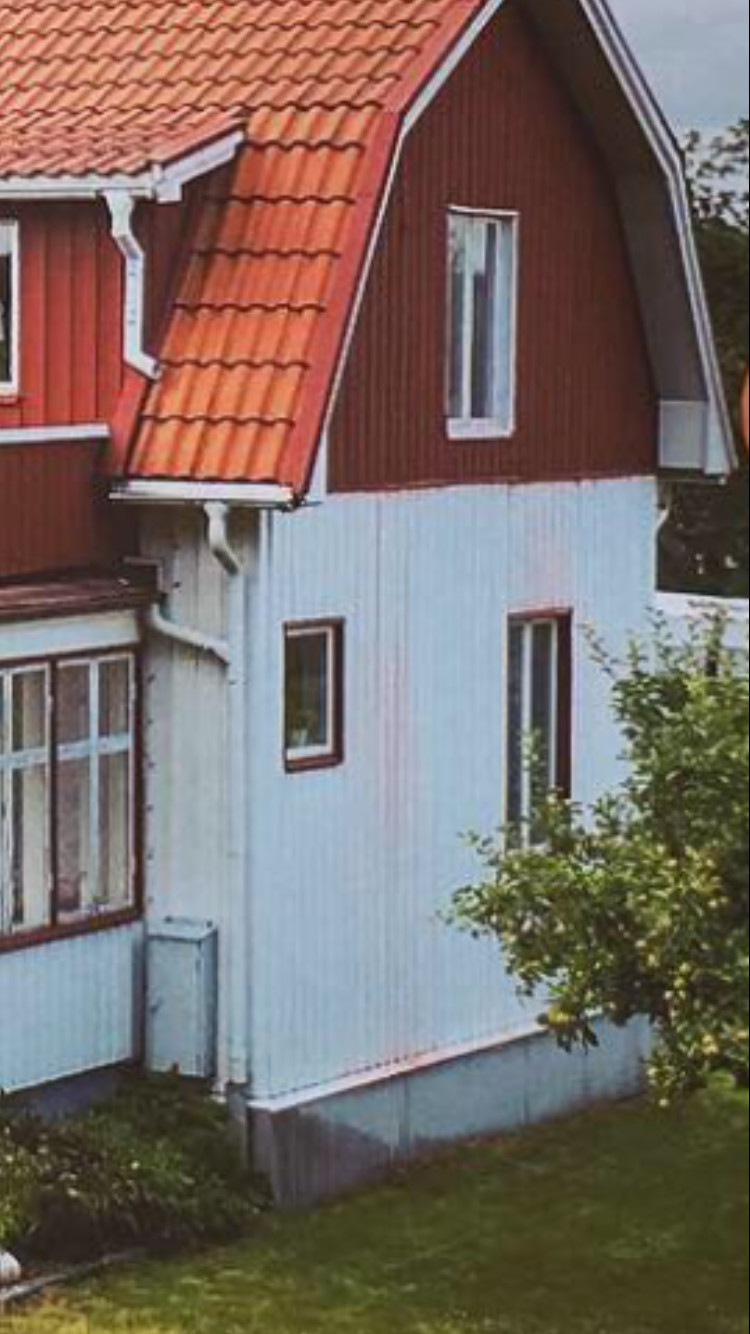

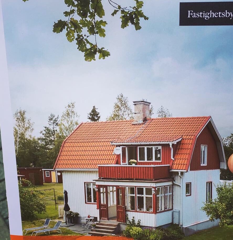

Sen verkar ni vilja ha fram original fasaden men oftast är den ganska dålig man la inte alla pengar på att plåta in de utan anledning oftast. Fönster byttes ofta ihop med fasaderna och ligger då för långt ut när man river av plåten vilket de ser ut å göra på era bilder.
Tror de flesta fönstren är ganska mycket tidigare än plåten, som är från 80-talet ungefär. Så dom ligger förhoppningsvis i linje med den gamla fasadenI johan ivarsson skrev:kofot är det lättaste utan tvekan när fasaden inte ska sparas.
Sen blir det helt klart en överraskning att se hur fasaden ser ut under
Jag har inget jättetränat öga men tycker fönstren ser ut att ligga ganska långt in jämfört med fasaden här?I johan ivarsson skrev:kofot är det lättaste utan tvekan när fasaden inte ska sparas.
