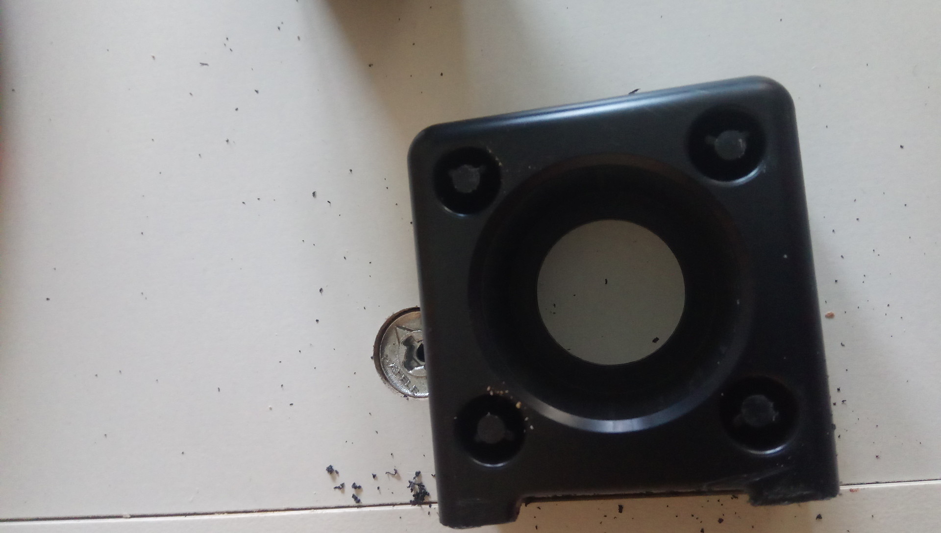

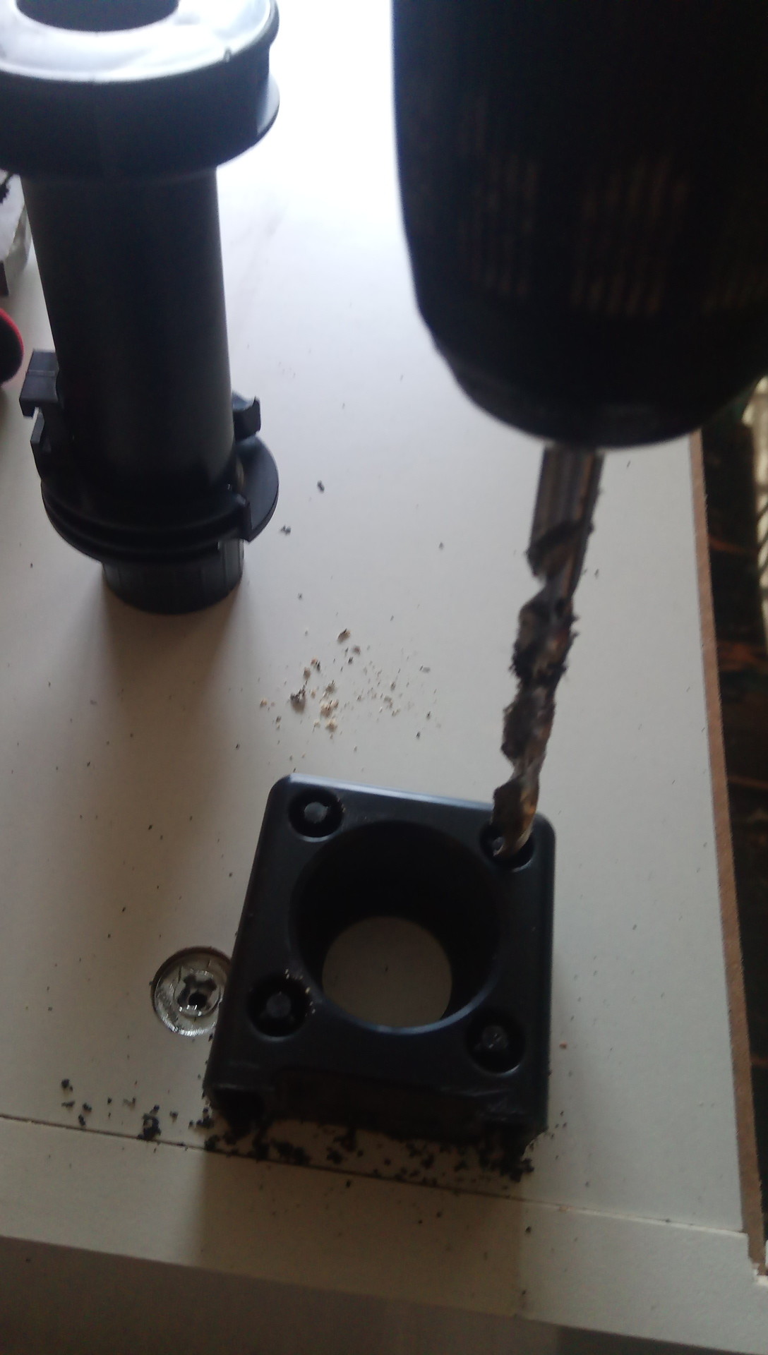

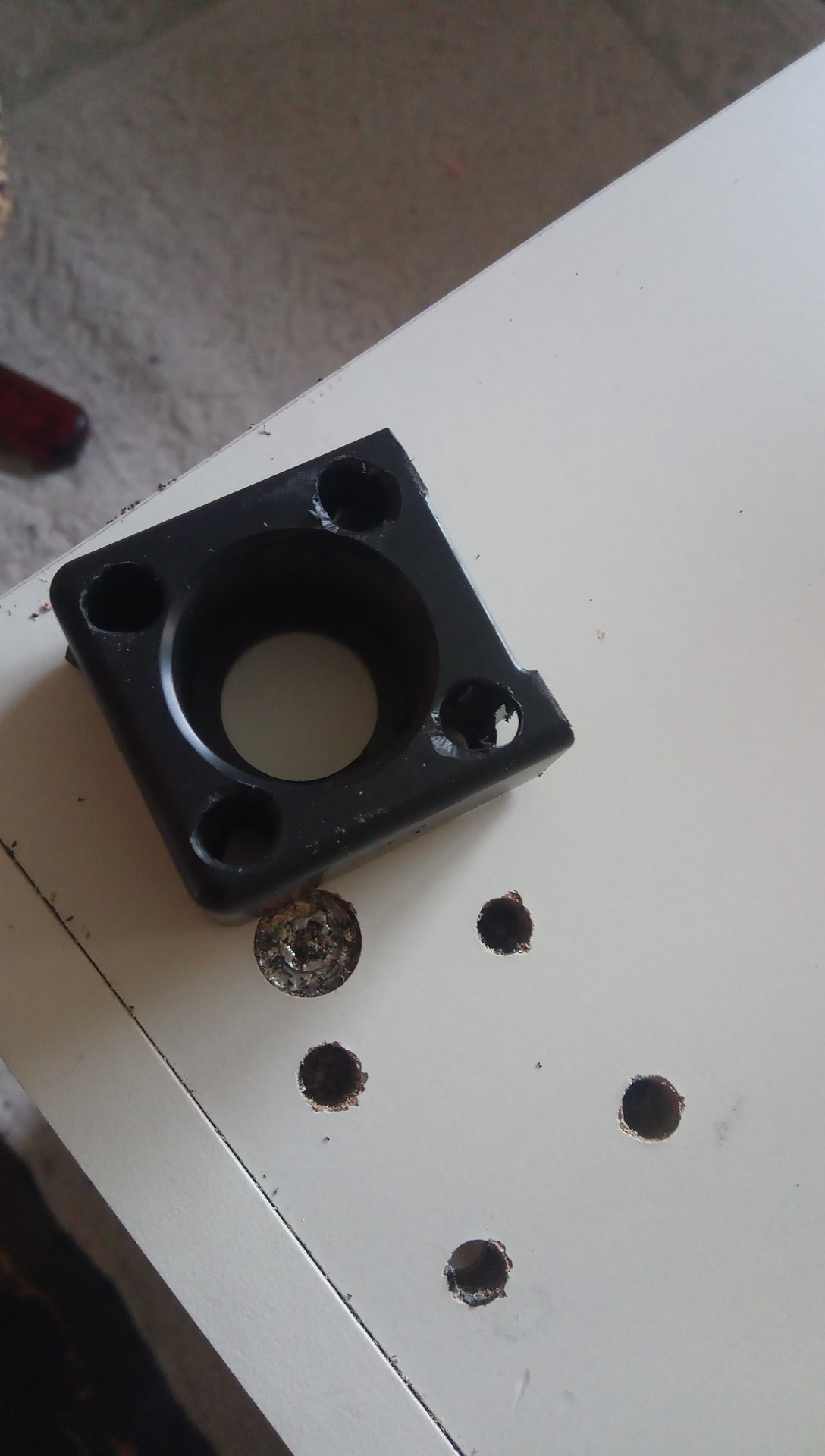

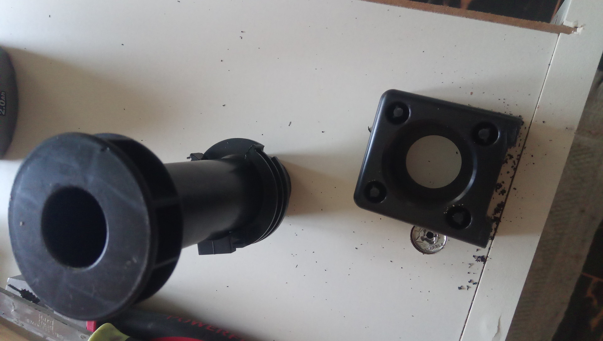

Jag har gjort så: men man måste vara lite försiktig . Locka till!

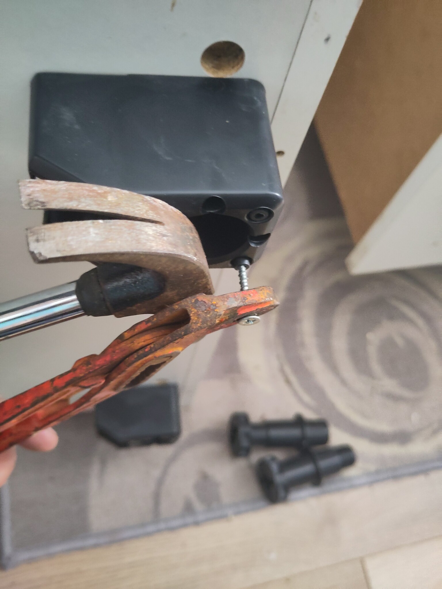

Alternativet är att ta en skruv, typ gipsskruv. Skruva in den i de fyra hålen på undersidan benet och dra ut dem med hjälp av t.ex. polygrip. Efter det när expandern är borta brukar det att lirka loss benet.
Tack för ditt tips.
Fick några köksdelar till landet och behöver flytta på några ben.
Gick utmärkt att dra ut dom med skruv, polygrip och hammare.
En hammare, polygrip och skruv används för att flytta köksben. Bakgrunden visar ett golv och omonterade ben.
Gammal tråd men Marbodal använder fortfarande dessa ben. Jag kanske kan hjälpa någon iallafall!
Ta en smal tång och dra ut stiftet som sitter i foten, så får man bort den sedan. Man måste inte borra sönder den eller såga den itu.
