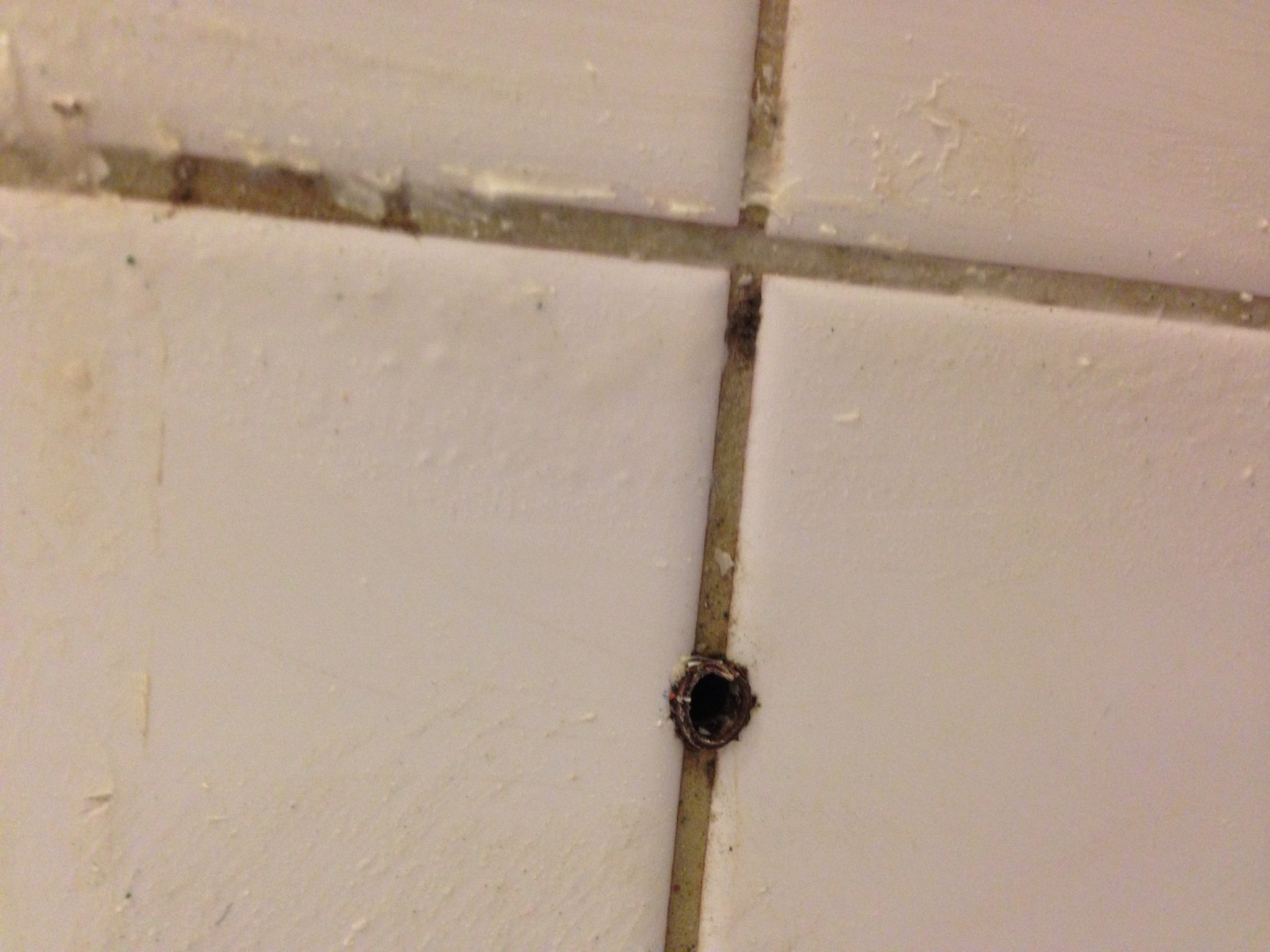

Jag vill ta bort hålen och målarfogen hur gör man det vattensäkert sätt?
Jag bor i en hyresrätt och kan få stora problem om inte detta åtgärdas.
Bilden visar bara ett hål men totalt är det 10 stycken. Jag ringde precis K-rauta och dom sa att jag ska spruta in badrumssilikon men problemet är att jag inte kan få ut de bruna plasthöljerna till skruvarna.
Kan jag åtgärda detta utan att riva hela kaklet?
Ta en kniv och skär bort det yttersta av den bruna pluggen. Skär inte för djupt så att tätskiktet skadas ytterligare. Sedan sprutar du in silikon i hålet.
Skruva in en skruv tills den greppar lite lagom,,,, dra sen ut skruven så följer förhoppningsvis pluggen med ut. Sen siliconar du hålet.
Tack för era svar det uppskattas verkligen:)
ska jag täcka med kakelfog efter att jag har fyllt med silikon?
Du ska fylla hela vägen ut till fogens ytterhöjd om siliconen ska göra nytta. Det finns färgad silicon, tex Bostic.
Brukar gå att köpa i välsorterade kakelvaruhus.
