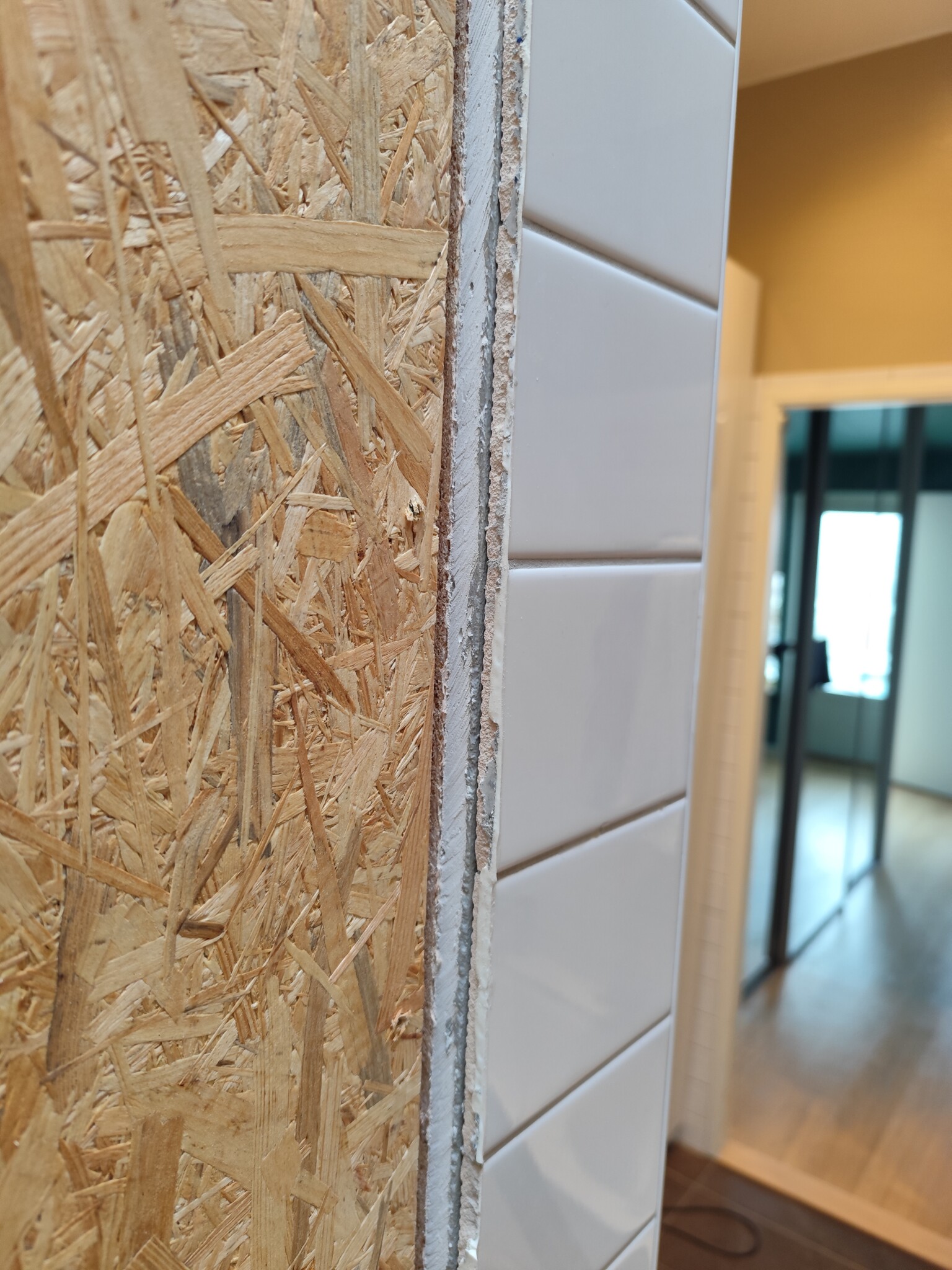

Är de möjligt att ta bort en kakelrad utan att skada fuktspärren när det ser ut som på bilden?
  • Närbild av en vägg med vit kakelrad intill träskiva, visar en fuktspärrskant mellan kakel och trä.
Vad är det vi ser? Syns ingen fuktspärr. Ja, det kan gå bra att försiktigt ta bort kakel utan att skada spärren.
Kanske inte är så tydlig bild.
Frågan är egentligen om de går att ta bort kakel utan att skada fuktspärren och i så fall hur går man tillväga?

Spräck plattorna försiktigt med en hammare och plocka bort bitarna. Om platsen är långt bort från dusch/bad spelar det mindre roll.
Dilato
Paul-Staffanstorp
Det ser ut att vara gjort med fuktskydd av rollat gummi typ och då är det i princip omöjligt att plocka bort utan att skada fuktskyddet.
Hade det varit folierat tätskikt är det lättare men då borde man anat folien sticka fram.
