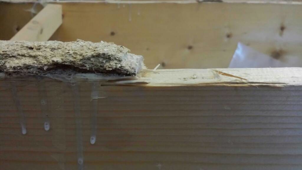

Håller på att riva för att renovera badrum. Behöver ta bort golvspånet för att röris ska kunna fixa golvbrunn osv. Har fått bort det mesta. Vissa bitar gick enkelt att bända bort från reglarna. Men många smulades sönder och sitter fast i limmet på reglarna. Något tips hur man egentligen borde göra? Och hur får man lättast bort det som sitter kvar utan att skada reglarna för mycket? Samma med det gamla intorkade limmet. Någon som har något tips?
Stämjärn och hammare
haggan
Sänksåg eller cirkelsåg med ställbar höjd.
Feinsåg.

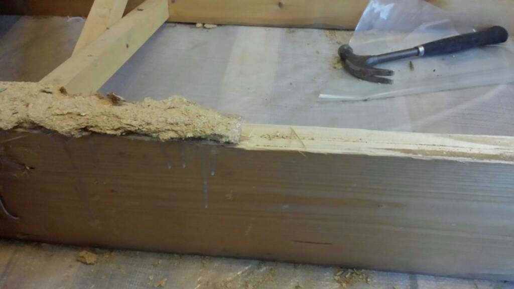

En regel sprack och det följde med flisor från regeln i spånskivan. Hur fixar man till det? Ska väl vara jämt och fint på reglarna?
Så här ser det ut nu

Jag tog en elhyvel för att ta bort limmet, vill ha plant så nya limmet fäster och att du inte får svikt.

Om Du vill stärka upp och jämna till regeln där den spruckit så limskruva plywood eller golvspånsbitar längs med. Så blir det starkare än innan.

Ska man såga ur också och ersätta den skadade delen med en ny regelstump typ 45mm och sedan skrva plywood förband?
