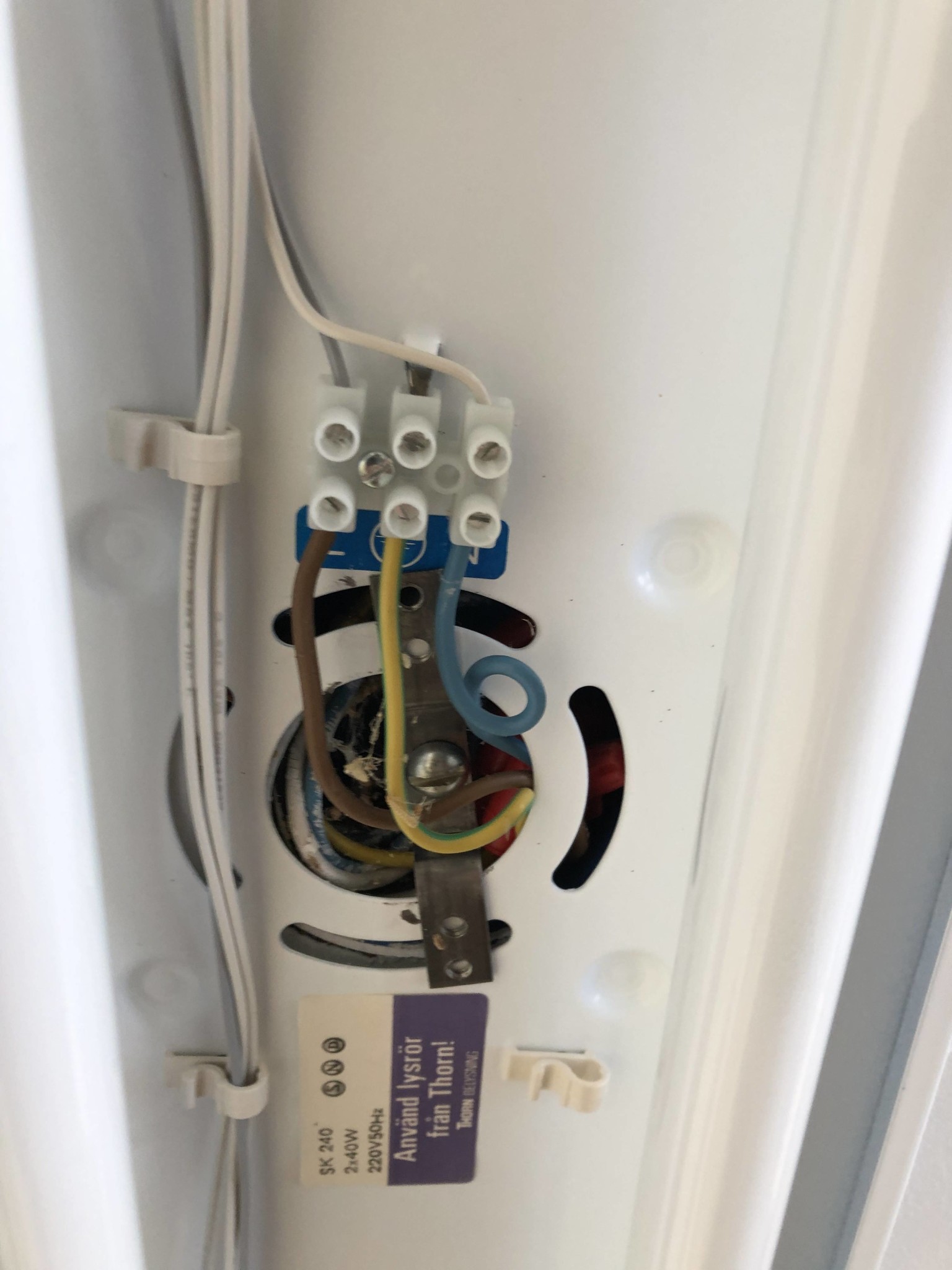

Vad skulle ni satt för elen här efter lysröret tagits bort?
Det är i köket, vi har en annan kökslampa redan
Vill du inte nyttja uttaget alls? I så fall wagoklämmor på ledarna och sedan ett täcklock. Om ni vill sätta en lampa så sätt ett takuttag.
Tveksam på om det någonsin kommer användas, men de var likvärdigt jobb och kostnad så kanske ett takuttag ändå.

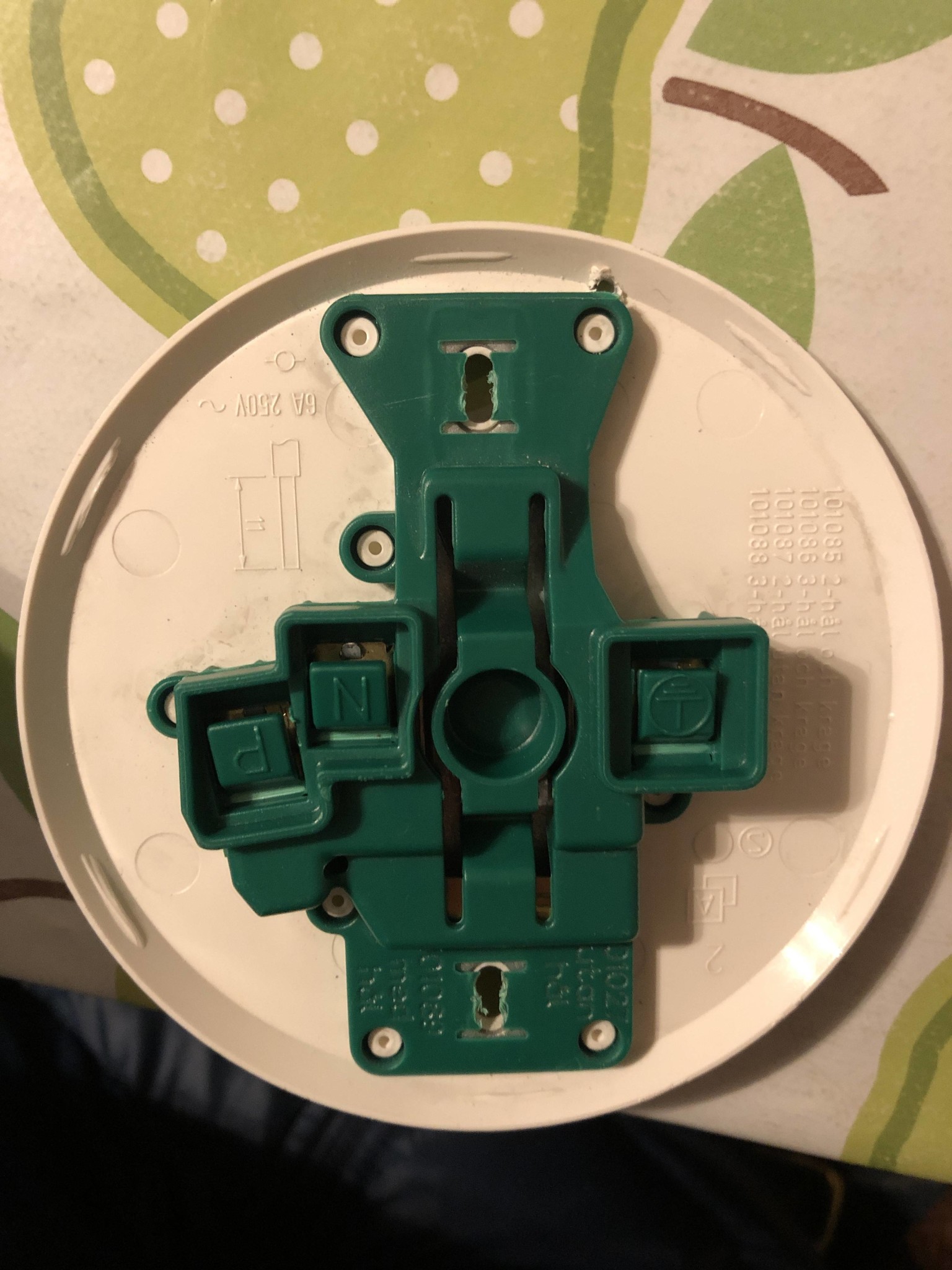

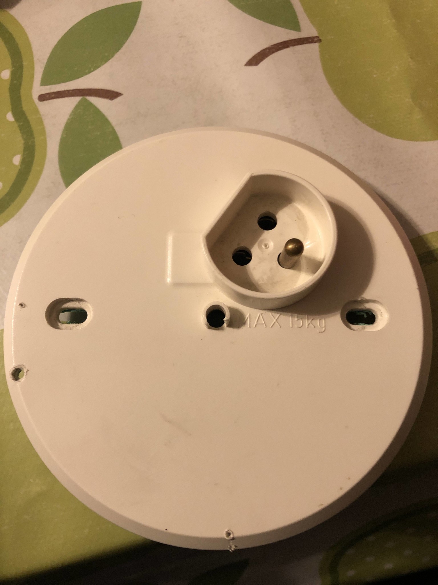

Har det här takuttaget hemma, skulle de gå att använda?
Ser inte riktigt vilken modell det är. Men det ser ut att vara en takdosa med mittkrok. Takkuttaget skruvas fast med den då takdosa saknar skruvar på sida.
Ja wagoklämmor är sådana som man använder för att koppla ledningar. Om du skulle sätta igen det blir det skydd för ledarna.

Här kommer bättre bilder.
Lite svårt att förstå varför det är två platser in på varje position, men de är om man vill serie koppla och leda strömmen vidare?
