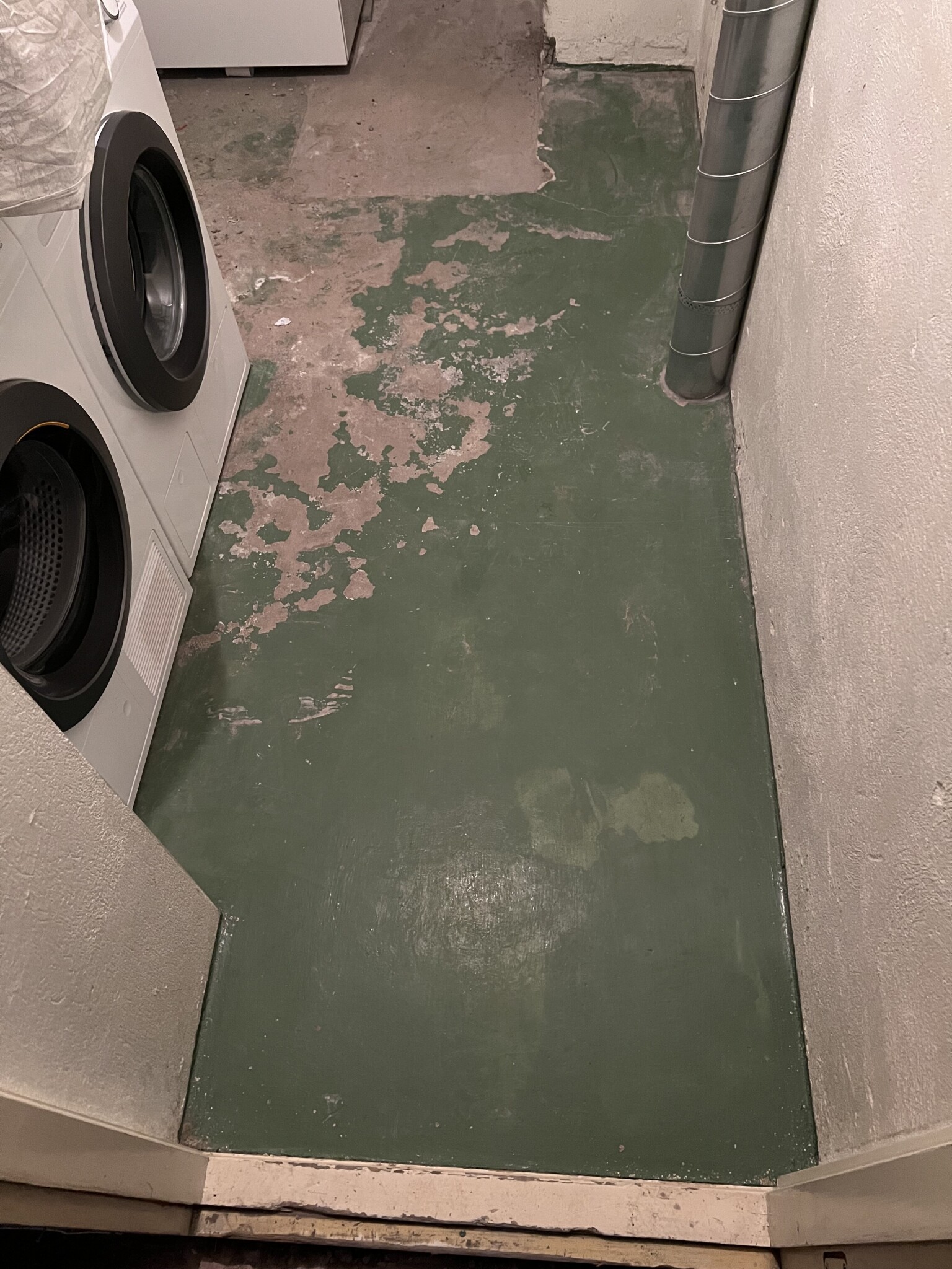

fre_kre #1 Medlem · 8 inlägg 17 maj 2025 08:33 fre_kre Medlem 8 inlägg 17 maj 2025 08:33 #1 Hej! Vi ska flytspackla golvet i tvättstugan, behöver vi ta bort färgen innan? Den sitter hårt. #flytspackling #färg #plattsättning #ta-bort #ta-bort-färg #våtrum

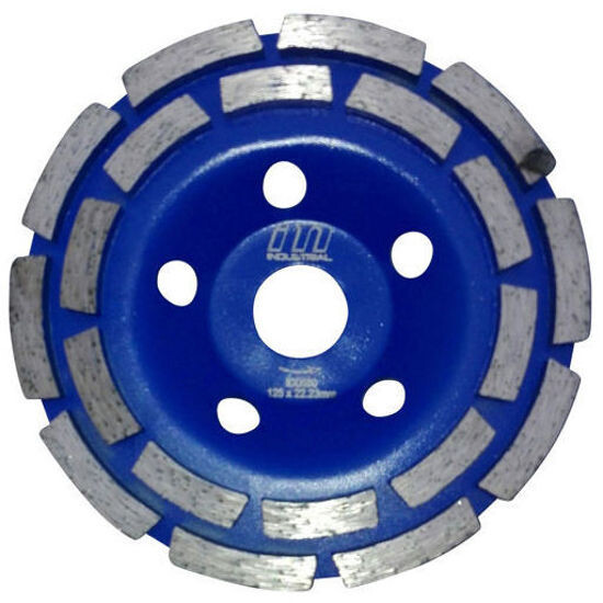

Stefan N #3 Verktygstokig · Stockholm Täby · 13 768 inlägg 17 maj 2025 10:02 Stefan N Verktygstokig Stockholm Täby 13 768 inlägg 17 maj 2025 10:02 #3 Ta bort, slipa med en vinkelslip och betongskiva. Inloggade ser högupplösta bilder Logga in Skapa konto Gratis och tar endast 30 sekunder
