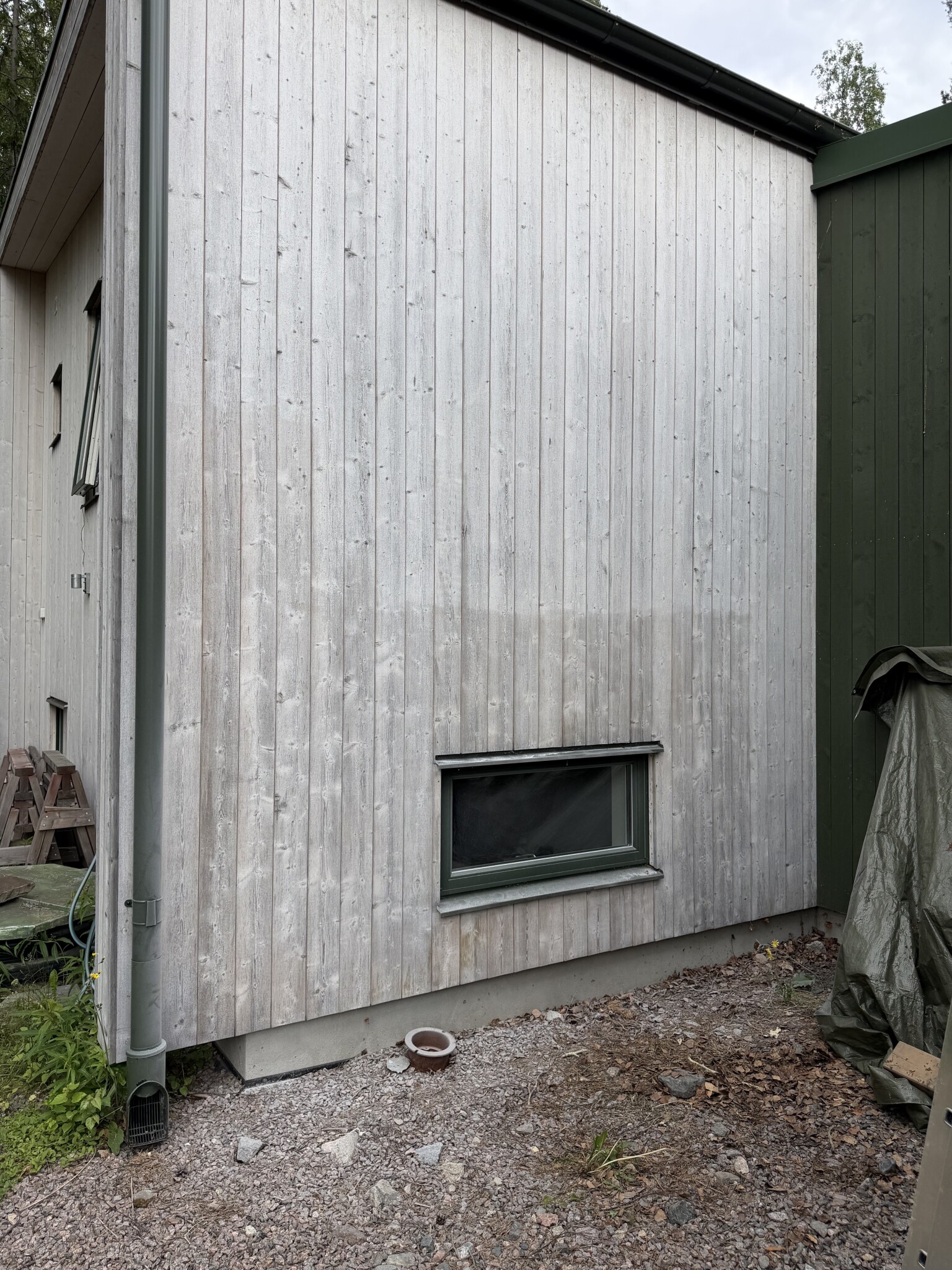

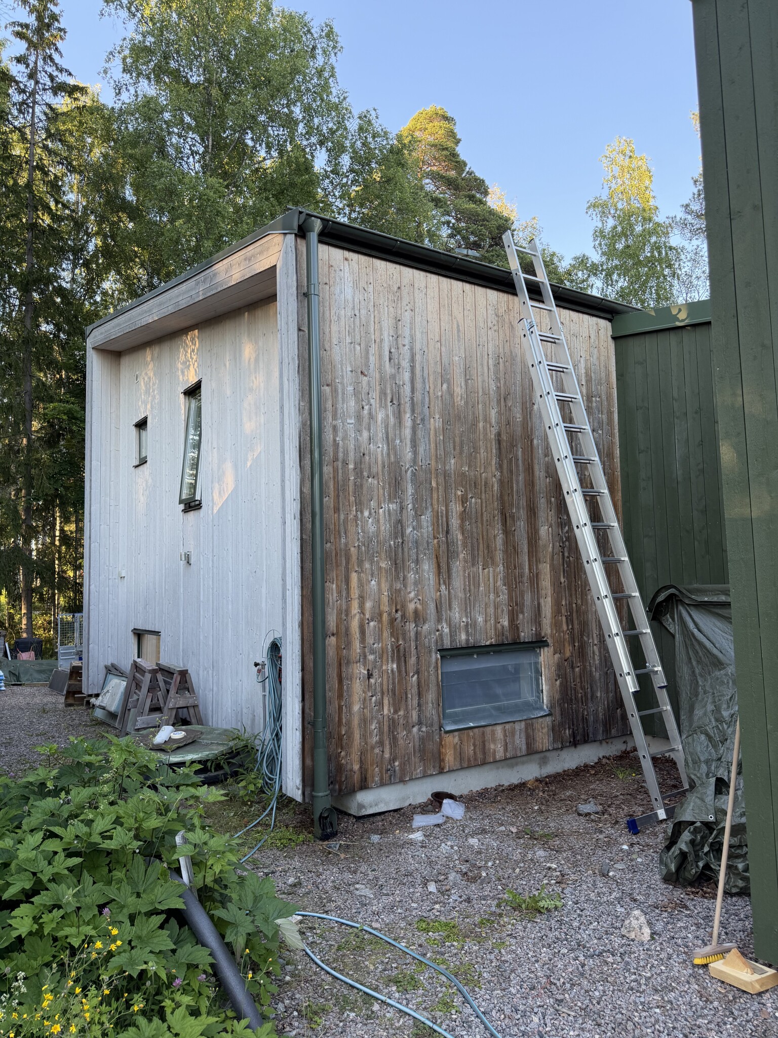

Hej omtalat ämne med sioo:x. Köpte ett hus 2020 som är byggt 2017. 2022-2023 byggde jag till 120 kvm och valde en annan färg (demidekk).
Sioo:x behandlade panelen är knappt 10 år gammal och börjar redan spricka på sina ställen. Norr-sidan är alldeles svartprickig av mögel. Det ska bort!
Tänkte dokumentera projektet med att strippa bort sioo:x och ersätta med en produkt som faktiskt håller. Samt eventuellt (om jag inte glömmer) även i framtiden uppdatera med hur bra (eller dåligt) det håller.
Planen är efter sökande och konsultationer att:
• Borstning — Borsta hela fasaden med en styv rotborste tills all kritning och löst material är borta.
• Prickbehandling — Spraya Jape Prick‑Fri på svarta prickar/alger och låt verka.
• Fasadtvätt — Tvätta hela ytan med Grovrent eller motsvarande. Skölj mycket noggrant.
• Torktid — Låt panelen torka helt, normalt 1–2 dygn beroende på väder - men kan ta längre tid.
• Grundning — När träet är torrt och rent: grundmåla med Visir eller motsvarande.
• Slutstrykning med demidekk infinity

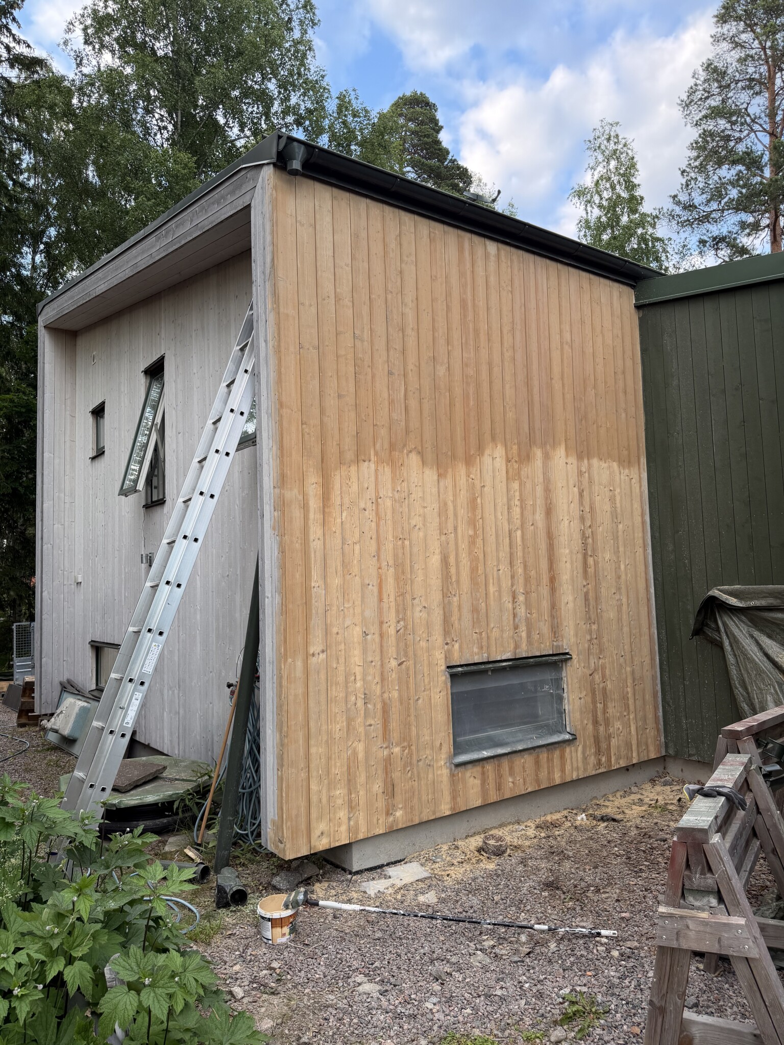

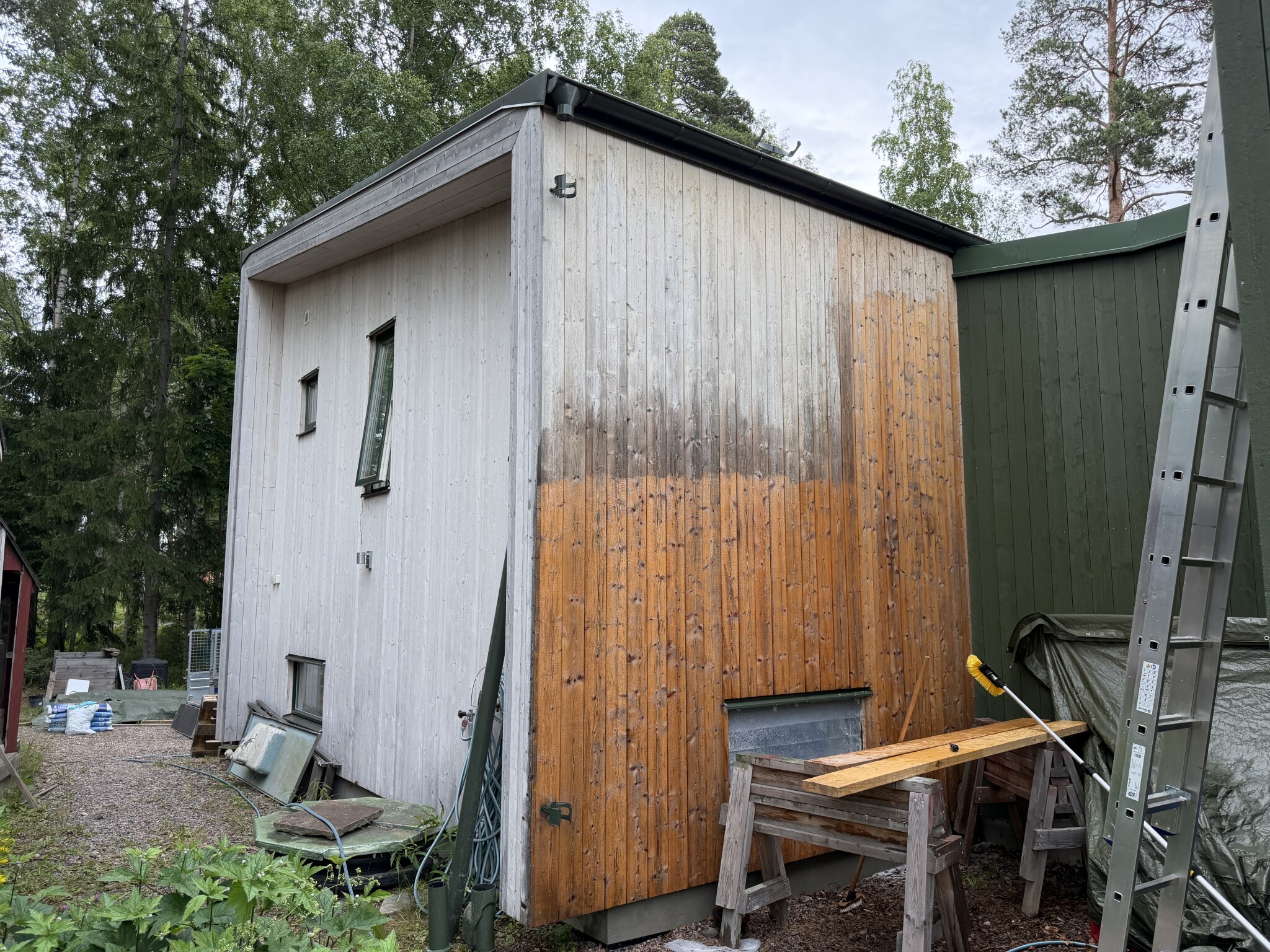

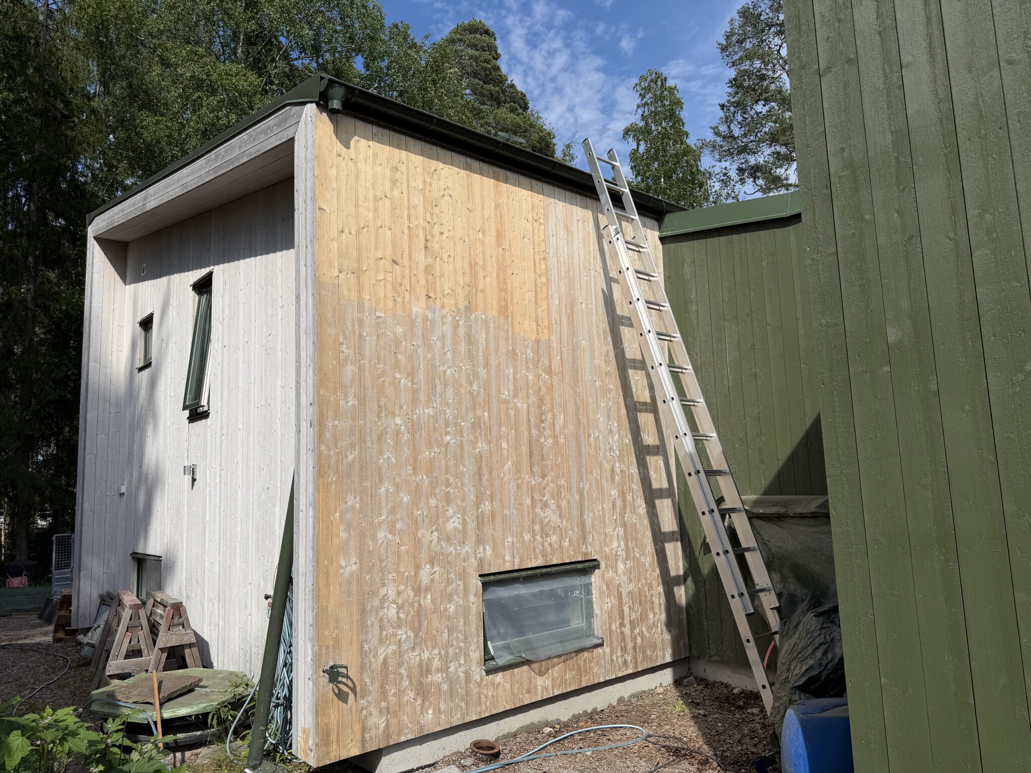

Jag påbörjade projektet häromdagen, kommer börja med en fasadsida.
Första bilden är efter borstning tills det slutat krita på del av väggen
Andra bilden är efter behandling med jape
Tredje bilden är behandling med kraftvask från jotun och en till vända borstning - blev trärent. Dock så blev ytan lite luddig, hoppas det inte blir ett bekymmer då jag ska stryka på 3 lager behandling (grundning+2 ggr slutstrykning) som borde binda ihop.

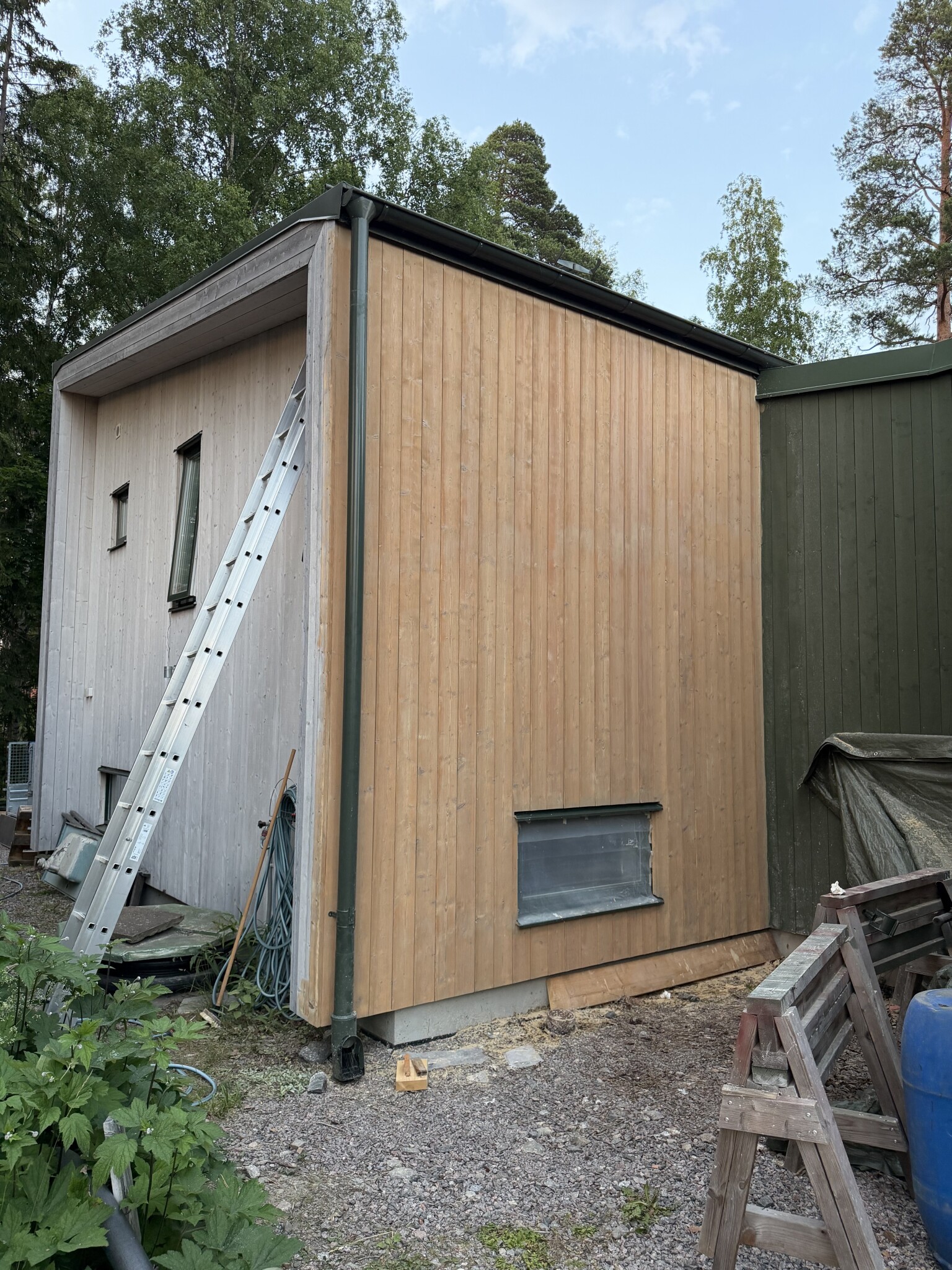

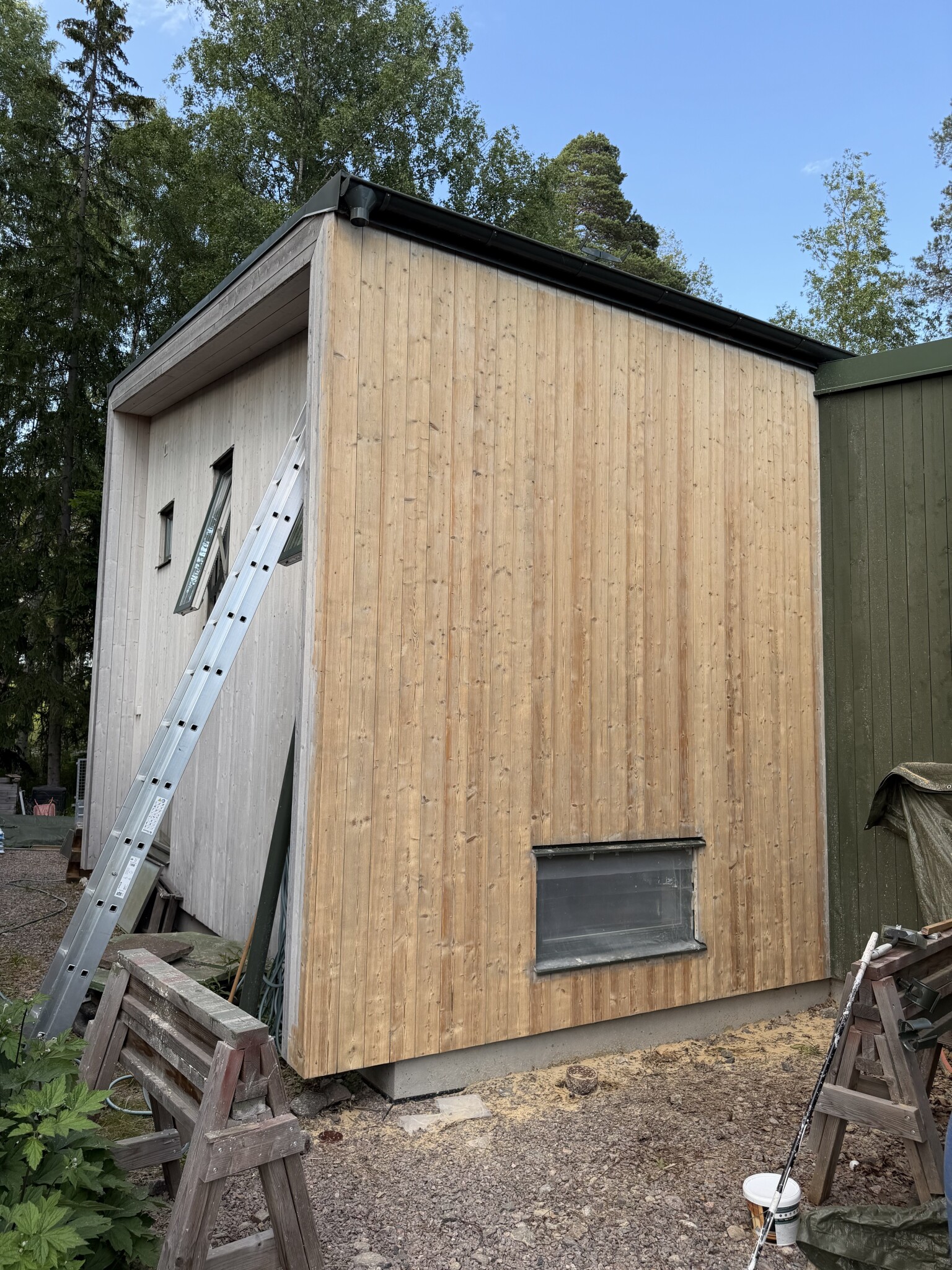

Ny plan, blev inte nöjd med hur luddig ytan blev efter fasadtvätt+rotborste. Var o köpte en satineringsmaskin med mässingstrissa som jag istället använde för att avverka ytan med. Resultatet blev en trä-ren yta, där även viss ådring kommer fram. Kommer nog fortsättningsvis endast köra på jape prick fri för att sedan gå på med satineringsmaskinen. Fasadtvätt känns överflödigt, kanhända även att mögelmedlet är överflödigt…
Passade även på att grundolja så panelen är skyddad.

Har du några närbilder på luddet och på ytan efter du kört med satineringsmaskinen?
Har ingen aning om vad diverse olika mögelmedel, fasadtvätt och maskiner kostar men för mig låter det nästan som om det vore bättre och billigare att byta ut panelen.

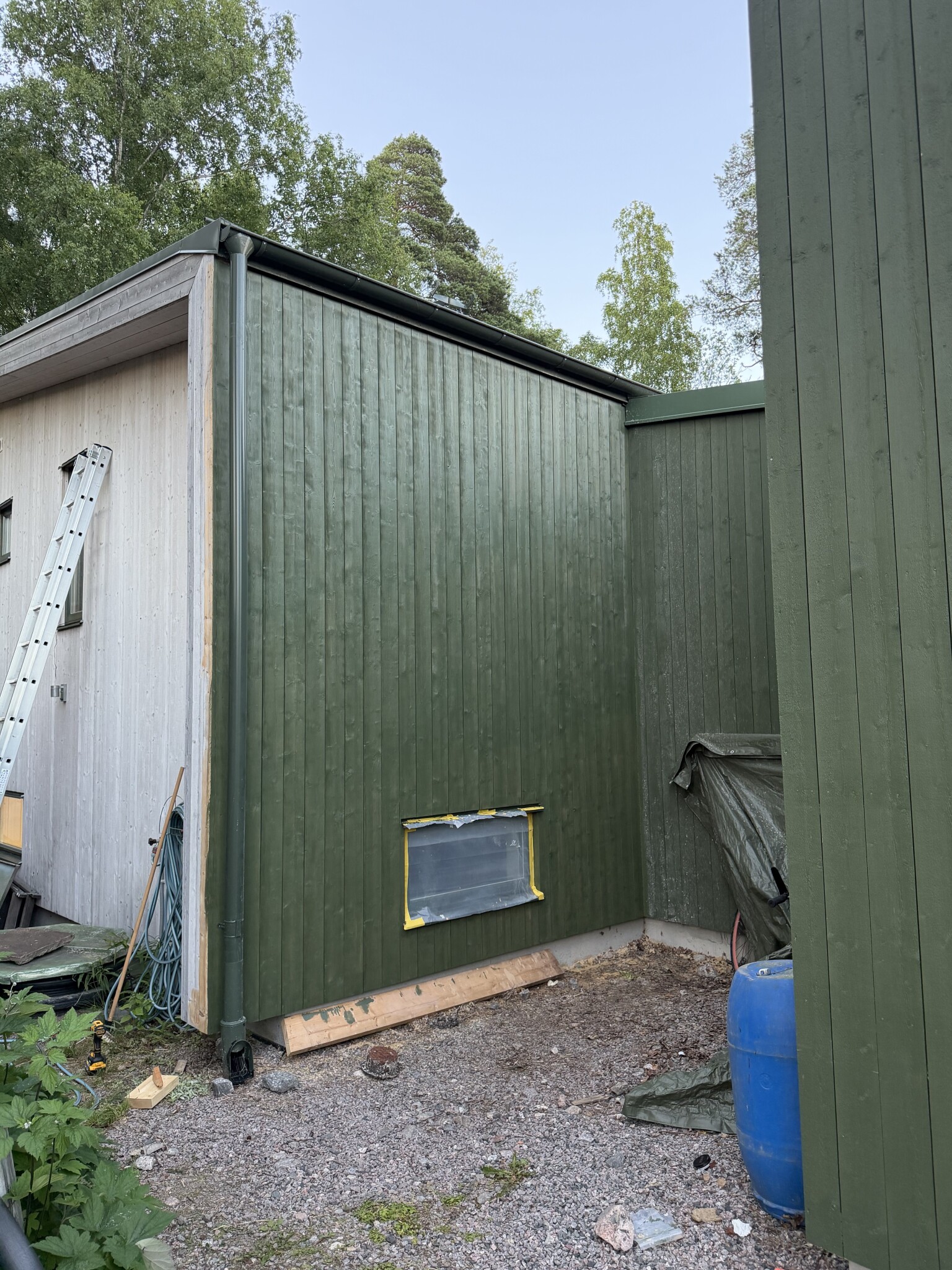

Första strykning.
Allmäna svar: sioo funkar säkert kanon på trall då det är horisontella ytor. Produkten, utifrån min förståelse, bygger på att vatten aktiverar den för att skapa skyddet. På vår fasad kritar den ohyggligt och vid varje regn är panelen dyngsur.
Valet av demidekk infinity var uppenbar då jag målat utbyggnaden med den. Säg vad ni vill om valet men så blev det :-) en väl målad fasad håller länge.
En strykning gjord, en kvar. De tog ca 3-4 timmar att slipa av den delen.

det tog ca 3-4 timmar att slipa av sioo:x-behandlingen.
Målningen gick snabbt.
Tror inte jag förstår din fråga..
