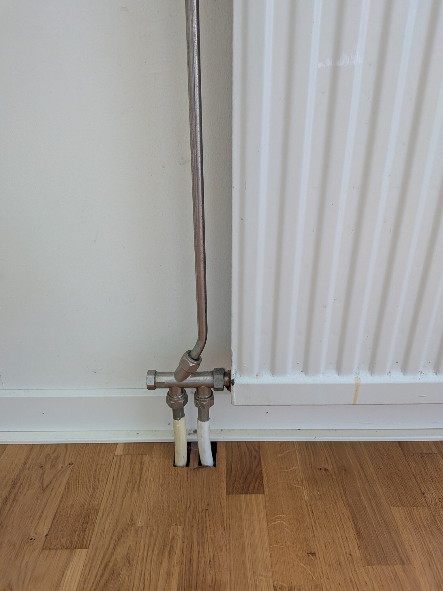

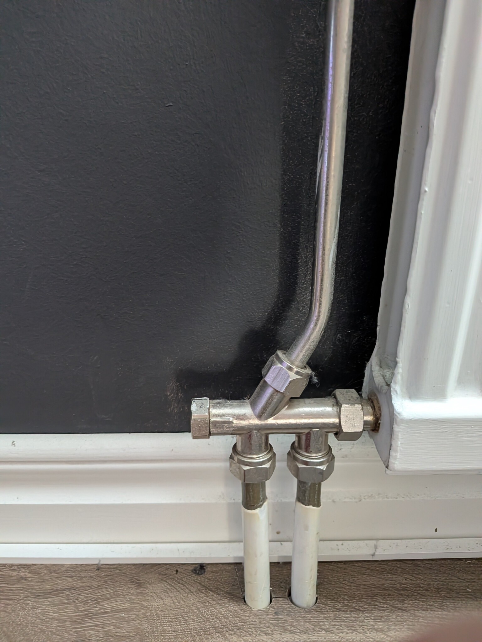

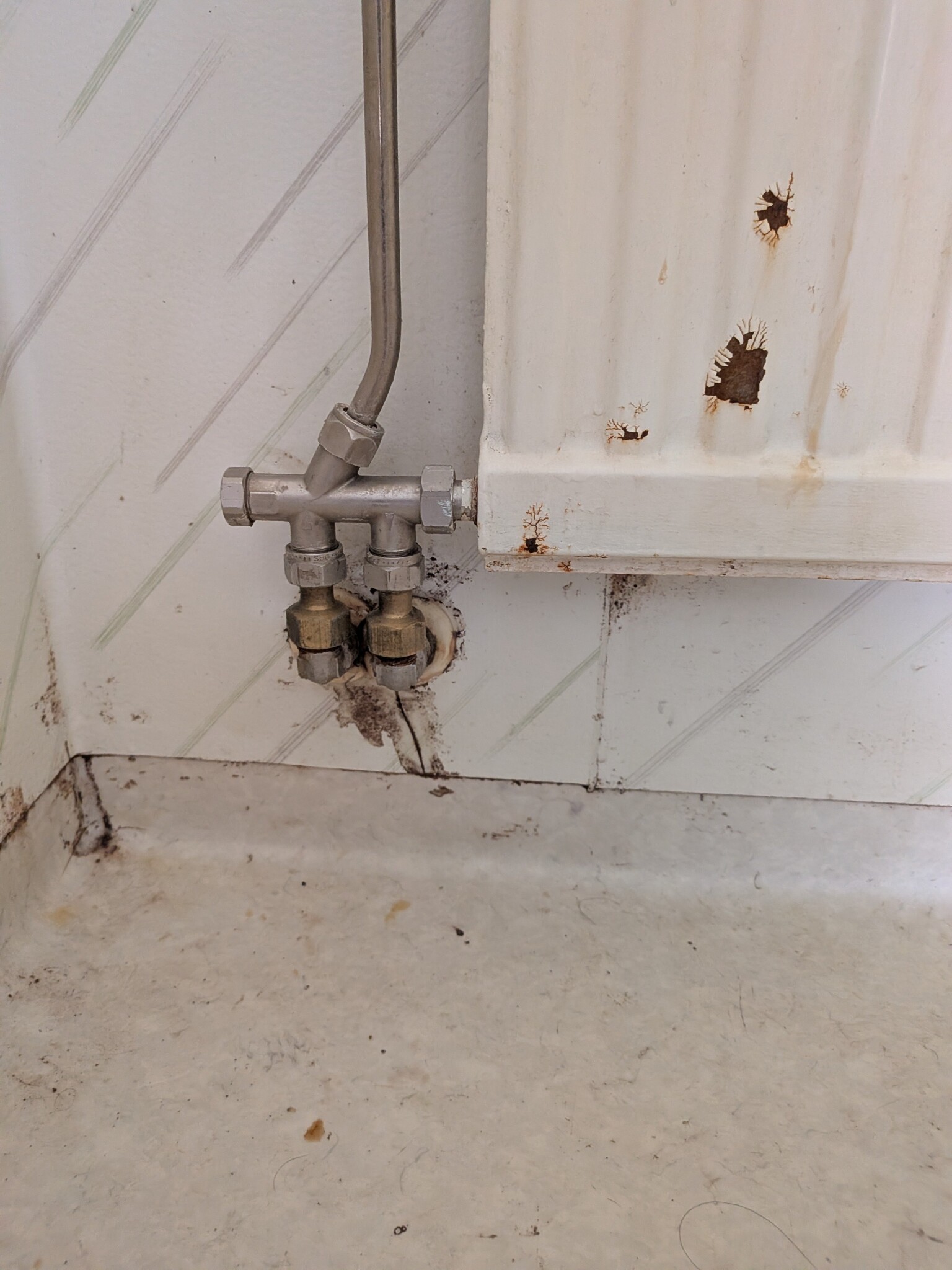

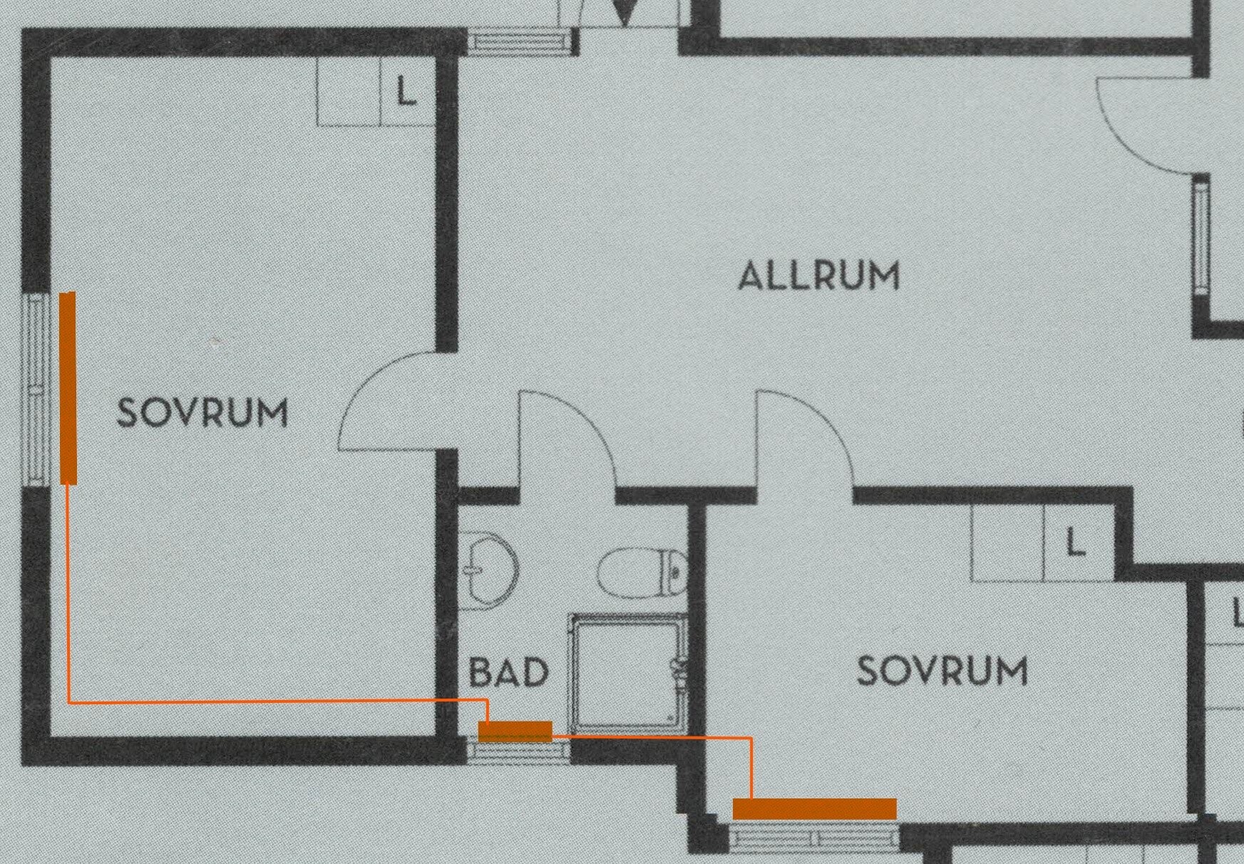

Jag ska renovera badrummet och det sitter ett element vid duschen som jag vill ta bort, rören går in i väggen och ligger antagligen i vägg eller golv, på elementen som sitter före och efter badrummet går rören ner i golvet, är det enda alternativet att öppna upp golv/vägg i alla 3 rum för att kunna lägga ett nytt rör mellan de elementen före och efter badrummet?
Det skulle väl gå att dra ett synligt rör men det dumma är att det kommer då sitta i duschen vilken känns fel,
Ritade i planskissen hur jag tror att rören går (det är ingen duschkabin som på planskissen utan en vanlig dusch med duschvägg)
Mottager gärna tips och ideer :)
  • Planskiss av hus med markerade element och rörledningar i sovrum, badrum och allrum för renoveringsplanering.
  • Element med kopparrör mot vit vägg, rören går ner i parkettgolv.
  • Värmeelement med röranslutningar vid väggen, synliga rostfläckar på elementet, smuts och slitage runt basen av rören.
Å andra sidan blir det en enkel tillförlitlig lösning.
Att bygga in vattenrör är dessutom rent generellt en risk. Oavsett vad div branschregler (man kan strunta i om man vill) säger.
Skarvar på värmesystemet får vara dolda och får byggas in.
Däremot kan det vara lämpligt att försöka lägga skarvarna utanför badrummet.
