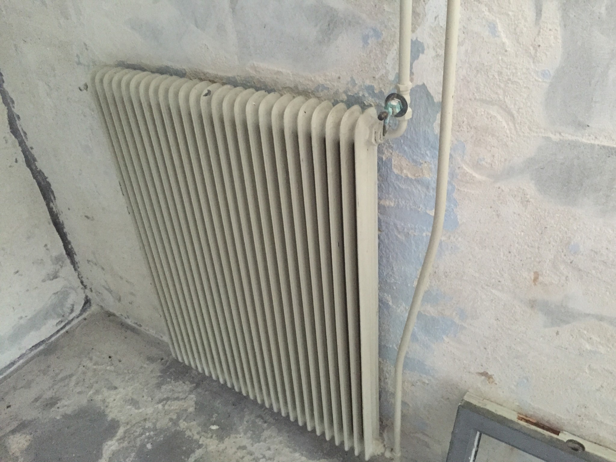

Håller på att renovera källaren. Behöver lyfta bort elementet då jag ska putsa upp väggen på nytt efter jag slipat ner den.
Det är ett gammalt element med vad jag ser avstängning till vattnet ovanför elementet på rören. Bifogar bild.
Är detta vatten avstängning?
Ska även byta termostat på elementet.
Kan jag göra detta själv?
Hur gör jag allt på bästa sätt?
Krilleman
Ja det är avstängning. Vrid 90grader så "strecket" hamnar vågrätt. Öppnaluftskruven, tätar ventilerna avtar trycket fort.
Vad har du för dimension på rören? Mät ytterdiameter.
Det jan även vara klokt att montera radiator-proppar som skyddar gängorna och stoppar ev läck om inte ventilerna tätar.

Tack för svaret och tipsen. 👍
Måtten på rören är 18mm
Krilleman
2964 hos rinkaby är radis-propparna i rätt dimension då! 18,90:-/st
Och sen är det ju bara att köpa en termostat av eget tycke och design.
Kanske danfoss varianten 2780 + 2956 hos rinkaby.
