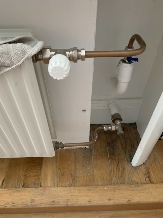

Hej, skulle behöva er hjälp. Behöver ta bort elementet på bild tillfälligt.
Vi bor på bv i ett flerbostadshus, vad behöver jag kontrollera/göra innan elementet plockas bort?
Finns en avstängning på ”tillvatten” men dock ingen på ut.
Behöver hela systemet stängas från fastighetens källare för att vi ska kunna ta loss det?
Tacksam för all hjälp vi kan få!

Kan vara så att det sitter en avstängning på returen under det sexkantiga kromade lilla locket. Då går det att stänga av både tillopp och retur så radiatorn kan tas bort. Släpp ut vattnet i radiatorn försiktigt och samla upp det i en behållare, kan vara svart vatten.

Hej, tack för hjälpen. Vad tror du det kan vara för typ av avstängning som sitter där?
En spårskruv som öppnar/stänger. Lite vatten kan komma bara man öppnar locket så ha stor trasa etc.
