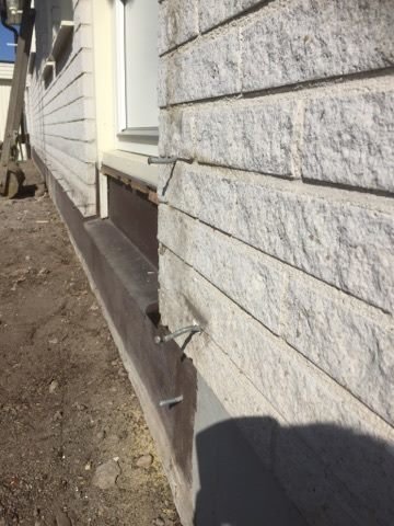

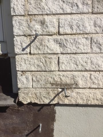

Har tagit bort en gammal altan och ska bygg upp en ny efter att dräneringen är gjord. Den gamla husägare valde att sätta spik och metallplugg i teglet. Dessa sitter stenhårt, men jag måste få bort dom. Finns det något bra sätt eller är det att borra lite i fogen runt och ta bort dom för att sedan foga igen alla hål?
Tacksam för svar!
//Svante Spik och metallpluggar som sitter fast i en tegelvägg, med behov av borttagning.
Spikar och metallpluggar sitter fast i tegelvägg vid borttagen, gammal altan.

Har d du knackat på dom i sidled och dom inte rör sig en mm , så sitter dom fast , vill man ta bort dom så går det att borra på sidorna , köp en hårdmetalsborr 3 mm ,borra sakta så lossnar fogen ,runt pluggen , och peta in lite bruk i hålet
Ser ut som hård stål/slagspik. De brukar gå av ganska lätt om man böjer dem fram och tillbaka.
L
Ja det brukar gå men går den av en bit ut så blir det problem med vass grei i väggen , som kanske sticker ut
