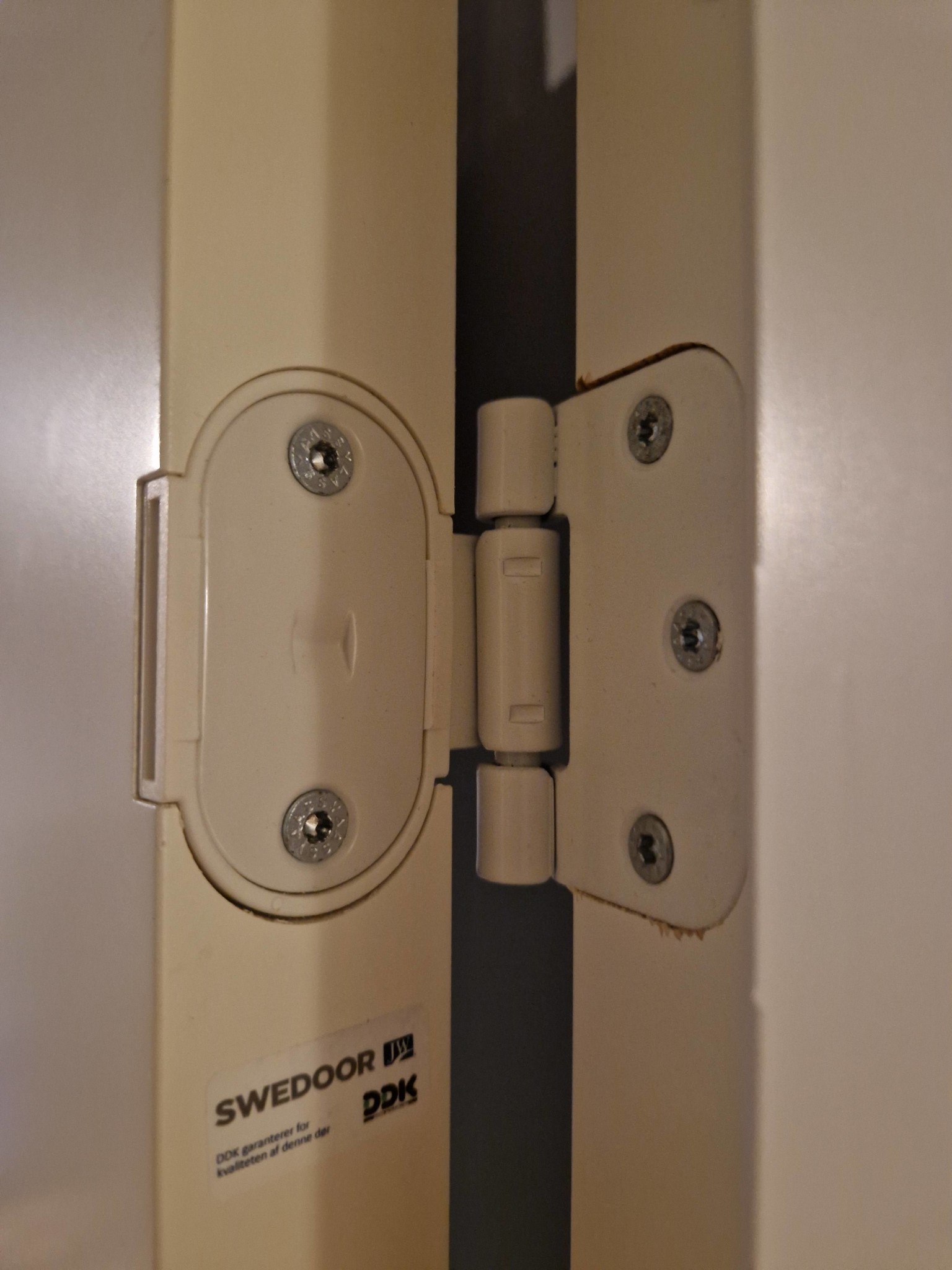

Ska ta ner grabbens innerdörr.
Dörren är installerad förra hösten och är ljudklassad. Den har alltså inte samma anordning för att häkta av gångjärnen som alla andra dörrar.
Hur tar jag av dörren från dessa gångjärn?
Jag gissar att man ska skruva ut skruvarna och att man då kan ta loss brickan som ser ut att ha ett "veck" som låser fast flärpen från gångjärnet.
Men vill inte stå här med en dörr som dråsat i golvet för att jag gissar...

Bästa svaret
Du skruvar ut skruvarna ca 6-7mm på dörren uppe och nere, därefter tar du en morakniv eller dylikt och stoppar in i skåra på plasten och pillar ut metallblecket med piggen så kan du dra av dörren från gångjärnet. Är lite svårt att förklara. Man kan också skruva loss hela men är lätt att det blir märken då och att skruvhålen blir runddragna, viktigt att inte dra in blecket med skruven när du sätter tillbaks den. Utan se till att den är på plats innan man drar åt skruven

Tack för förklaringen, fattar hur du menar.
Jag hade bara jagat ut skruvarna helt.
