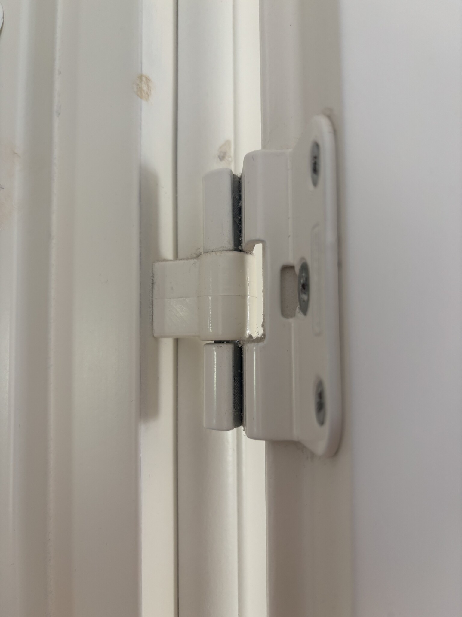

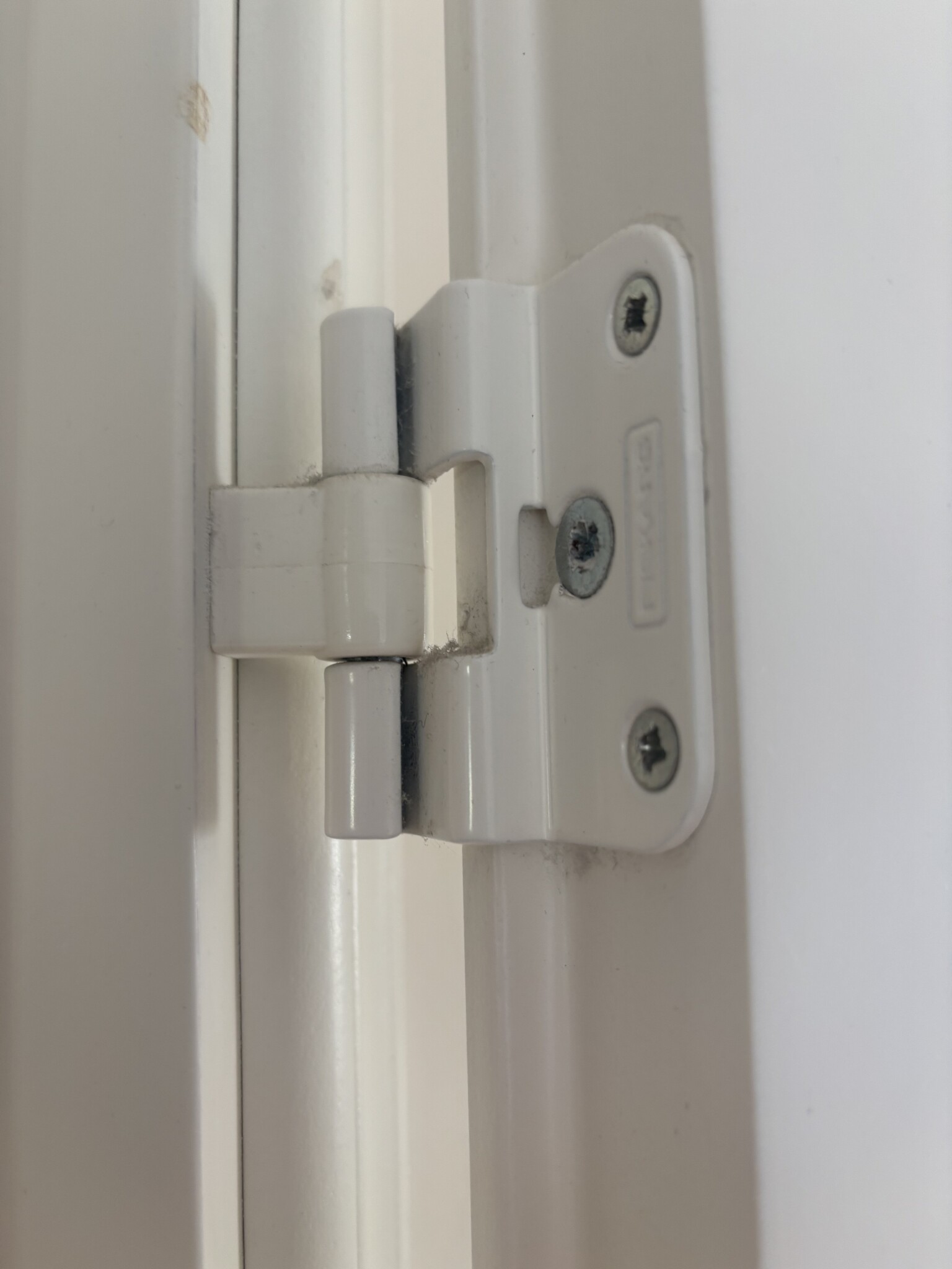

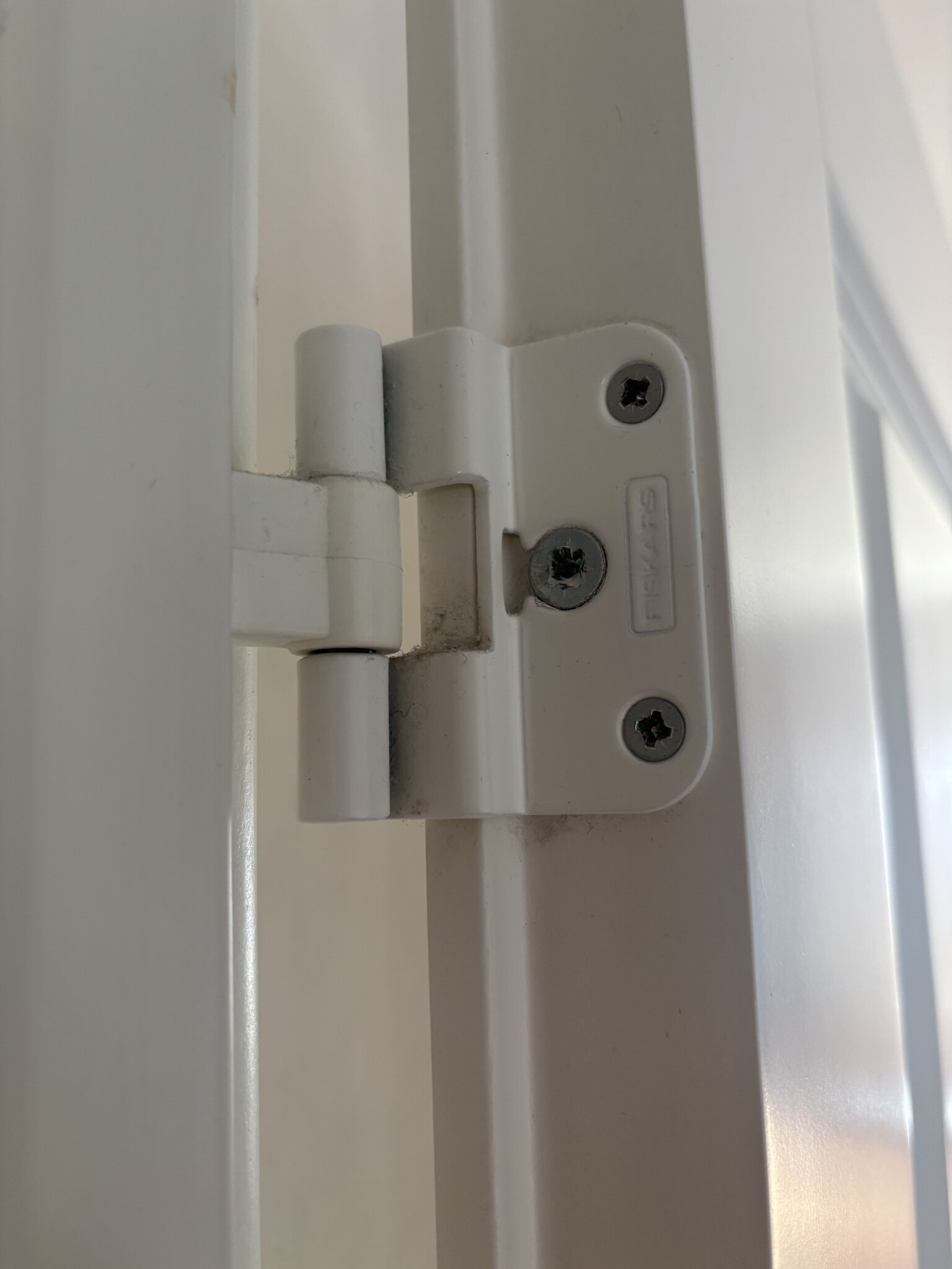

Någon som vet hur jag kan få av denna dörr utan att skruva ur skruvarna? Går det?
  • Närbild av en vit dörrgångjärn med två skruvar synliga.
  • Vit dörrgångjärn med två synliga skruvar, fråga om att ta bort dörren utan att skruva ur skruvarna.

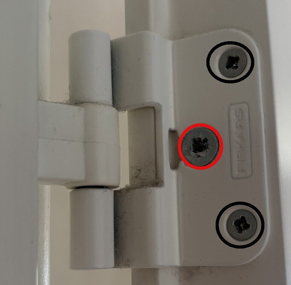

Dörrgångjärn med skruvar, två märkta med svart och en med rött. Visar instruktion för att lossa gångjärnets karmdel.
Skruva ur skruvarna märkta med svart helt (moturs).
Lossa på skruv märkt med rött och dra sedan gångjärnets karmdel åt höger i bild så skruvskallen åker igenom urtaget så haka du loss dörren.
Det går att lossa alla skruvar men då kan du inte haka av och på.

Tack för hjälpen! Det fungerade precis som du skrev 🙏🏽
