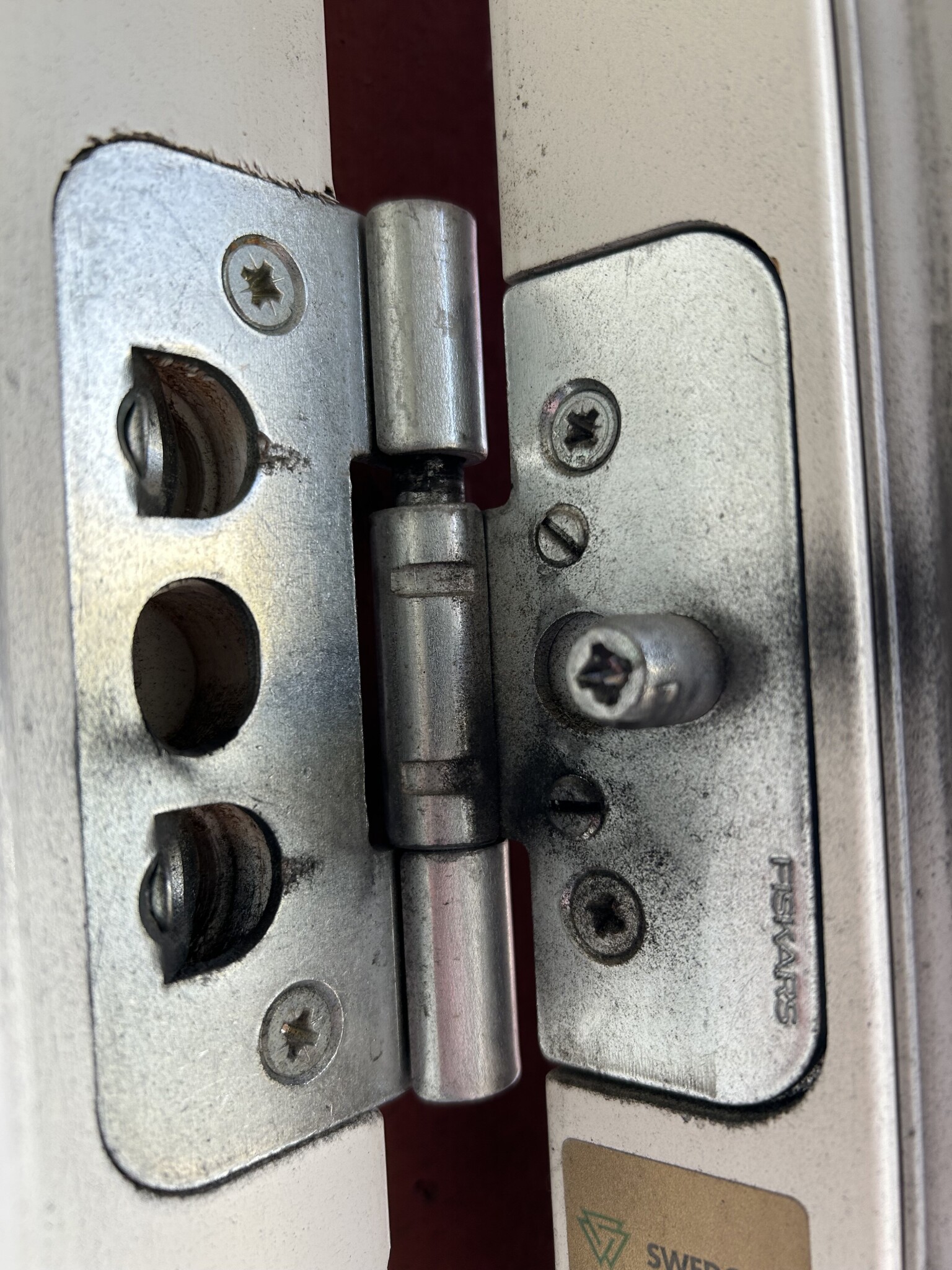

Behöver byta gångjärn i ytterdörr. Ser på bilder att fler har dessa gångjärn men kan inte hitta återförsäljare. Undrar om någon kan guida mig så jag kan kan köpa gångjärnen?
Gångjärn på ytterdörr med stjärnskruvar, märkt med "FSKARS", monterat på en vit och röd dörr.

Första frågan, Varför måste gångjärnen bytas?
Kolla med lokala bygghandlaren som säljer Swedoor's dörrar, eventuellt kan de beställa bara gångjärnen.
Hej och tack,
Gängorna är helt slut så kan inte justera dörren. Upptäckte det när jag bytte till digitalt lås. Vill om möjligt byta till samma gångjärn för att få samma dimension. Verkar svårt att hitta precis samma men kanske finns något motsvarande, kollar med Swedoors återförsäljare.
J Johan Sörling skrev:
[länk]
Du får försöka hitta någon Finsk återförsäljare/låssmed.
Det går att köpa ABLOY HL779 i Sverige, alla låssmeder kan beställa hem dom.
Tack, då har jag alternativ till Fiskars.
